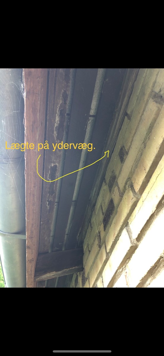

Jeg har i mellemtiden fundet ud af at jeg kan fjerne en mursten i ydermuren mellem hvert spær og derved få ventilation i tagfoden. Så kan jeg dog ikke fuge vindpap'et på netop ydermuren.
Alternativt kan jeg bore en række huller (12 x 20mm) i den lægte der ligger på ydervæggen og så støde vindpap op til denne.

Der er ‘åbent’ udhæng men det gamle skiffereternit ligger plant på en lægte der ligger på ydermuren. Så enten skal jeg bore huller i lægten eller fjerne en sten, men så kan jeg ikke fuge vindpladen (masonit?) på samme mur.

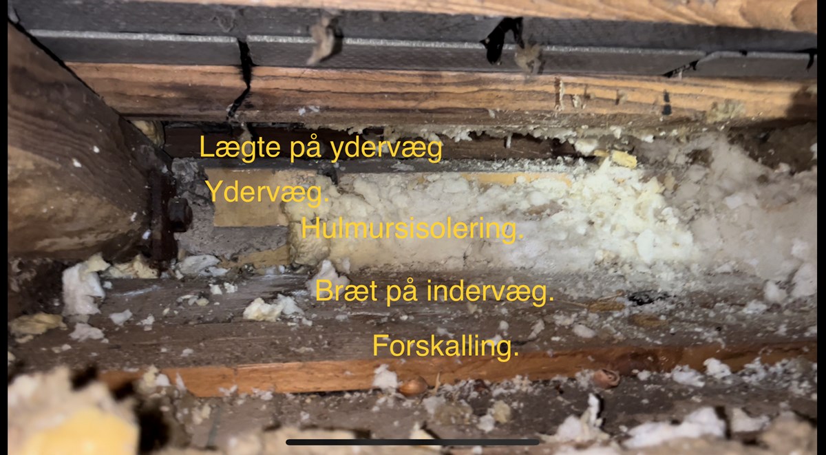

Jeg har vedhæftet et par billeder og håber teksten gir mening.
Skifferen ligger på en lægte direkte på ydermuren.
Vindpladen tænker jeg at sætte på lister som så skydes på siden af spær. Mod tagfoden tænker jeg at ligge i hjørnet mellem mursten og lægten på ydermuren.

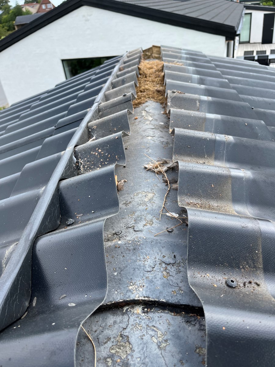

I tagryggen bliver jeg nød til at lave en rille i den gamle skiffer tagryg og ventilation ud under metal rygningen. Det er det mindste problem.
14 m imellem gavle er meget langt når vi taler om ventilation.
Det vil være godt at lave bred rille i eternit rygning og så have fugle stop klodser med udluftning. under stål eternit rygning
Det er jo tydelig at der er muret godt op imellem spær, og at der ikke er udhængs brædder under bjælker men over.
Du kunne jo hugge øverste række sten væk, lave udhængs brædder op under spær udvendig med 0,5 - 1,0 cm afstand imellem, Eller fibereternit plader med 1 cm sprække inderst og yderst.
Vindplade kan så være de Win Win plader som kan formes efter behov. Der skal ikke lister på spær .ved den type.
De bøjes og stikkes ned i hulmur uden for hulmurs isolering. Det gør ikke så meget om dele af hullet fra mursten dækkes af vindplade, blot du husker ca. 5 cm afstand fra vindplade/ isolering op til lægter.

Jeg har gjort mig de samme tanker. At fjerne én sten er mere end rigeligt. Det svarer til 4 gange minimumskravet. Dog har jeg læst at det er meget vigtigt at vindpladen fuges både langs spær men især ved tagfoden. Det vil være umuligt for mig at få den tæt på den ujævne mustensvæg med mørtel stikkende ud af fuger. Jeg kan tætningsmæssigt få et bedre resultat hvis jeg støder den op til den lægte der er flugter med ydervæggen som der er fuger op til og så fjerne et sikke af denne lægte i stedet, men lidt noget fusk...
I rygningen kan jeg lave 1cm sprække i hele længden på 14m, hvilket også er langt over minimum. Dog skal jeg i så fald skære i asbesten...
