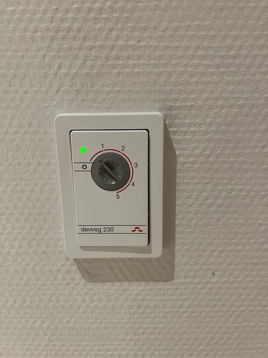

I vores sommerhus har vi to styk Devireg 230 gulvvarmetermostater som på billedet. De virker egentlig fint, men jeg kunne godt tænkte mig at kunne tænde dem remote, dvs. udskifte dem med en smart termostat.
Deviregs Smart termostat vil være det åbenlyse valg og jeg har tjekket med Danfoss, at jeg vil kunne genbruge føleren, som jeg godt kan frygte har sat sig fast. Dog har den en anden form end vores Devireg 230, så jeg kan ikke bare lige udskifte med den. https://store.danfoss.com/dk/da/search/?text=DEVIreg%E2%84%A2+Smart
Dvs. jeg er en smule doven....jeg orker ikke helt til at skulle bakse med ny indbygningsdåse osv. så derfor to spørgsmål:
1) Er der nogen som kender til en anden smart termostat, der vil kunne bruge samme føler, og som passer til den nuværende indbygningsdåse? (jeg tvivler på det findes desværre, kan ikke selv finde en).
2) Forudsat svaret på første spørgsmål er negativt, findes der en god og pæn måde at få Deviregs Smart termostat til at "passe" til den nuværende indbygningsdåse, så jeg ikke skal sætte en ny dåse i eller sætter et udvendigt underlag på?

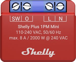

Et muligt alternativ er at indbygge denne her (eller en af dens søskende) i dåsen: https://www.shelly.com/products/shelly-1pm-mini-gen3
Jeg kan komme i tanke om et par måder at forbinde den på - afhængigt af hvad man gerne vil have ...

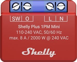

Den shelly jeg har brugt er en Shelly Plus 1 PM Mini - den fylder cirka 1/2 tændstikæske.
Det interne diagram for den ser ud som vedlagt - og der ER faktisk et relæ i den (man kan høre det skifte). Den kan klare op til 8A (dvs. lidt over 1800W - min gulvvarme trækker knap 500W).

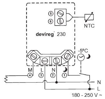

Danfoss' standard diagram for tilslutningen er jo ret simpelt ...

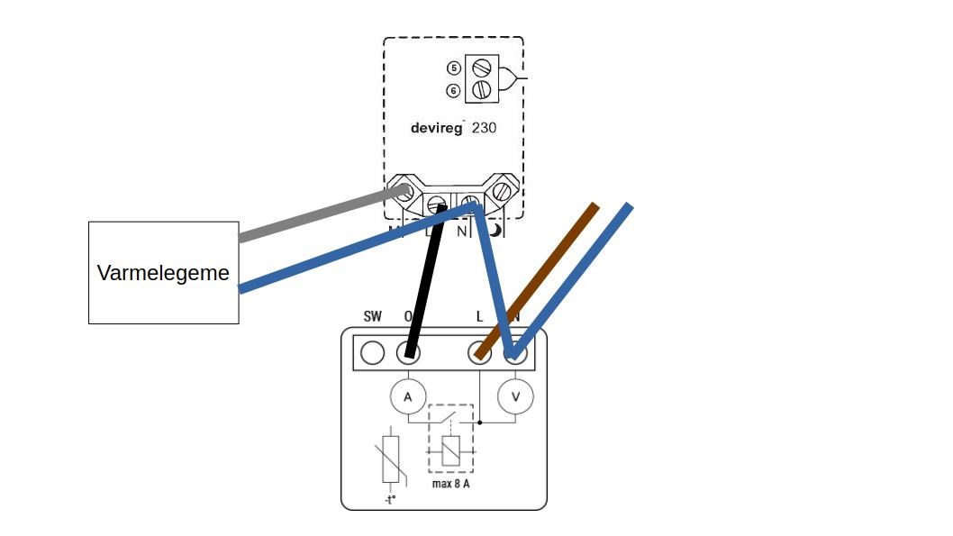

Den intuitive tilslutning er jo at koble Shelly'en foran Devireg'en. Her styrer Shelly'en helt om der kommer strøm til Devireg'en - omvendt kan man KUN tænde for gulvvarmen via app'en (eller hvordan du nu vælger at styre den).

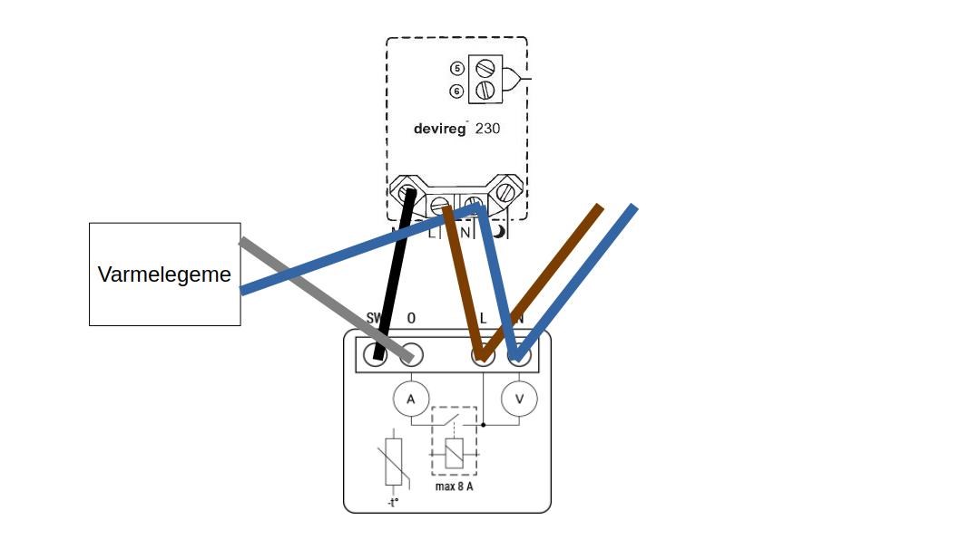

Den alternative tilslutning er at koble Devireg'en til Shelly'ens SW (Switch) indgang. Her bruger man sådan set Shelly'en som et relæ så Devireg'en om relæ'et er tændt eller ej - men der er den lille detalje at man så kan slukke for relæet (Shelly'en) via app'en.
I den situation vil termostaten (Devireg'en) forsøge at åbne for relæet, men det er lukket. Når du vil have varme kan du enten tænde for relæet via app'en eller gøre det fysisk ved at dreje helt ned for Devireg'en og så skrue op igen.
Hvis du har efterladt sommerhuset med Devireg'en slukket, kan du samtidig tænde for gulvvarmen via app'en - og så indstille Devireg'en når du ankommer ...

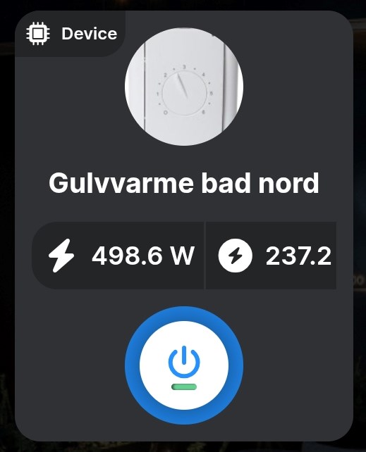

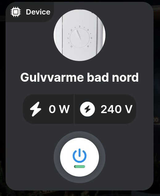

Jeg har valgt den sidste variant og som det ses er der lige nu slukket - men den lille grønne streg indikerer at Devireg'en forsøger at varme gulvet. Hvis man så tænder for Shelly'en, indikerer den blå ring at nu er varmen så tændt.
