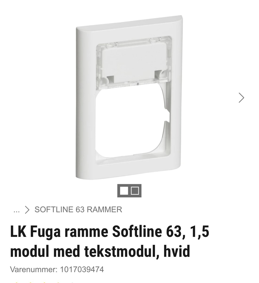

Nu var præmissen jo at bevare den eksisterende LK Fuga dåse frem for at udskifte den med en Eurodåse - som du selv påpeger den 02-08-2022 18:09.
Kunne man evt anvende en LK Fuga ramme Softline 63, 1,5 modul med tekstmodul
Det er måske en lettere løsning. Har ikke selv prøvet, men sidder med samme udfordring.
Hvorfor ikke bare bruge en 1,5 modul ramme? Rammen med tekstmodul er en 1 M ramme + tekst
Jeg har lige tjekket at Devireg smart er bredere end 230, så den kan ikke være i en standart ramme.
Hej, Jeg skal have mine 233'ere udskiftet med devireg smart. Havde troet jeg kunne bruge en 1,5 med blænding, men hvis siger at smart er bredere end 230/233 - hvad gør jeg så for at få det hele til at passe?
Du kan ikke få det til at passe. Devireg Smart er for stor til danske el-dåser. Den skal bruge 85x85 mm, en dansk 1½ er cirka 55x85 mm. Hvis din gamle Devireg er monteret i underlag, er det forholdvis simpelt. Så kan du udskifte underlaget med et som dette:
