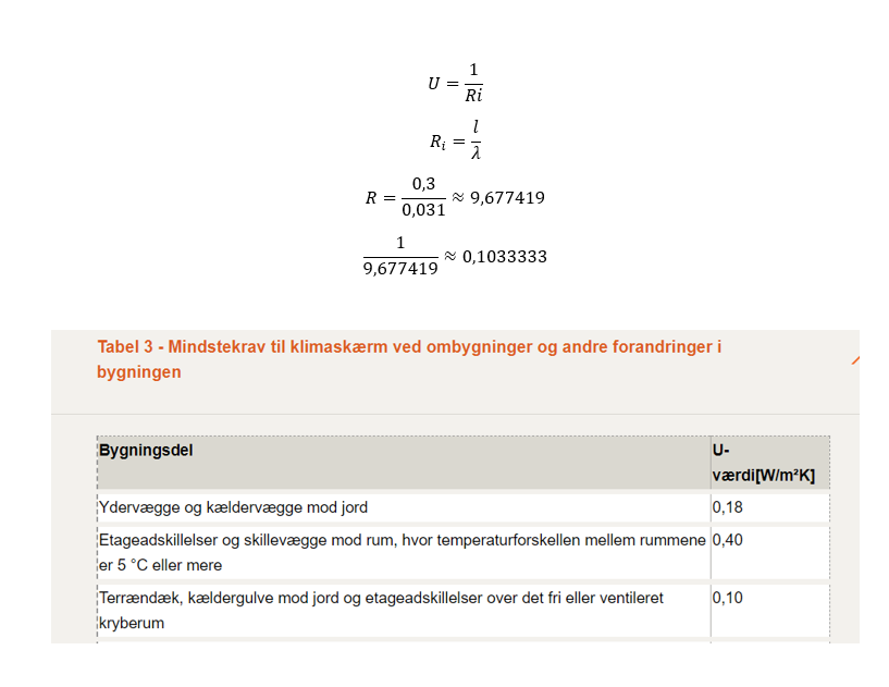

Det kan være lidt af en jungle, at vælge given isoleringsprodukt, hvad er på lager, given pris for given U-værdi mv.
Dog er du godt stillet når du har bekendtskab det rette sted.
Også i disse tider er det bedre med en lav U-værdi end en lidt for høj.
Vedhæfter Jackon,s data.
