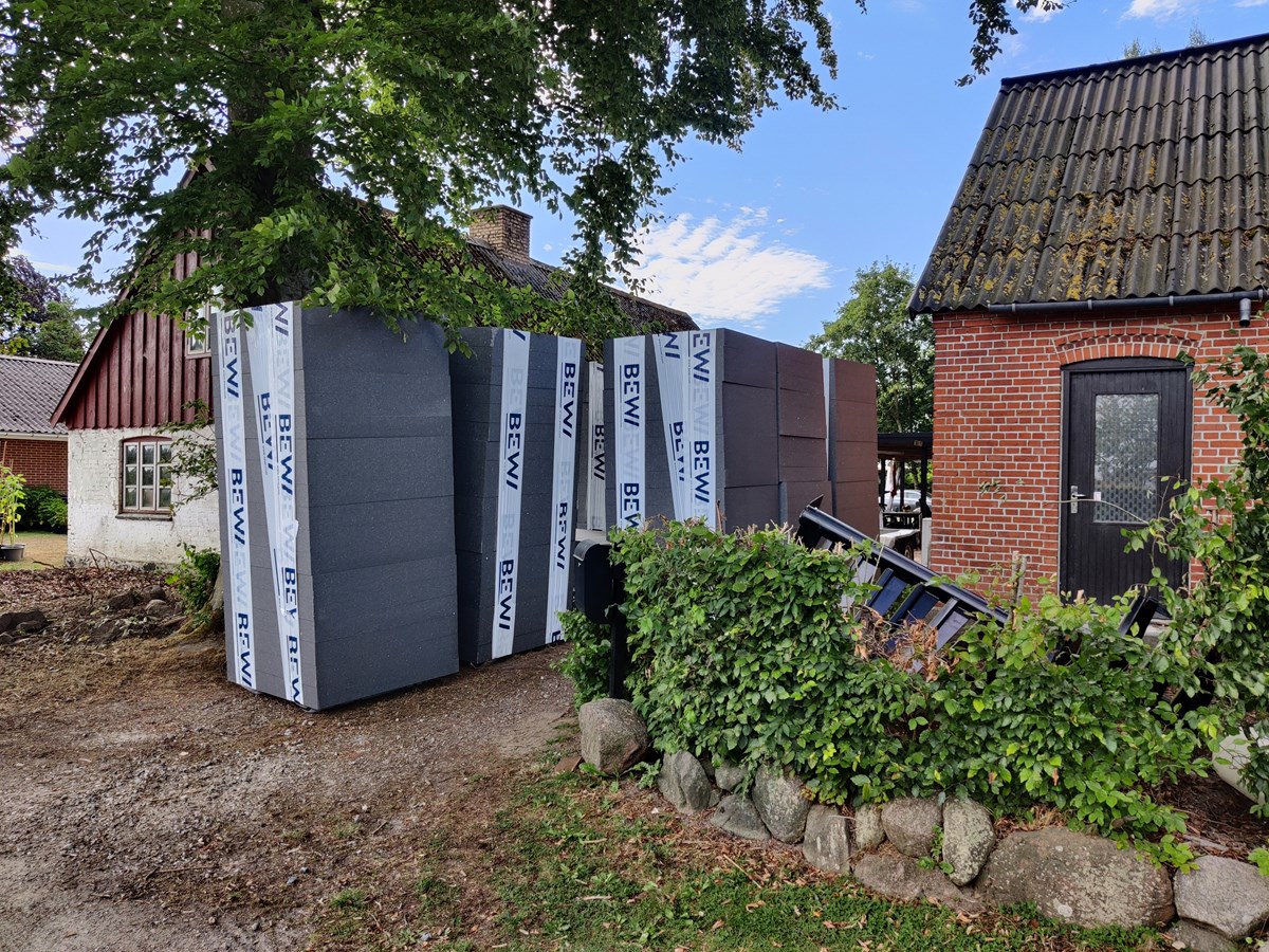

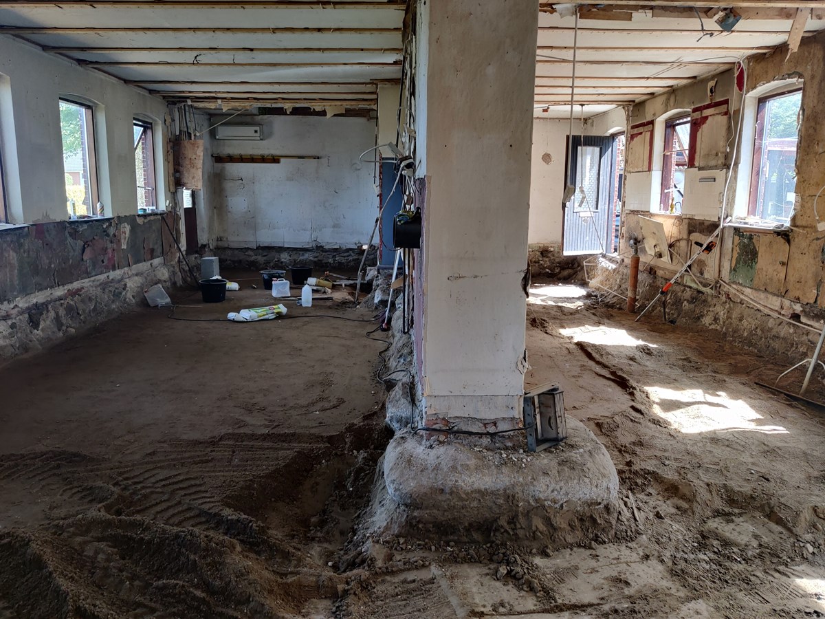

En lille opdatering 🙂
Det ligner snarlig sved på panden hvis det er nu udgravning skal begynde.
Jeg blev færdig med at grave i dag😁
