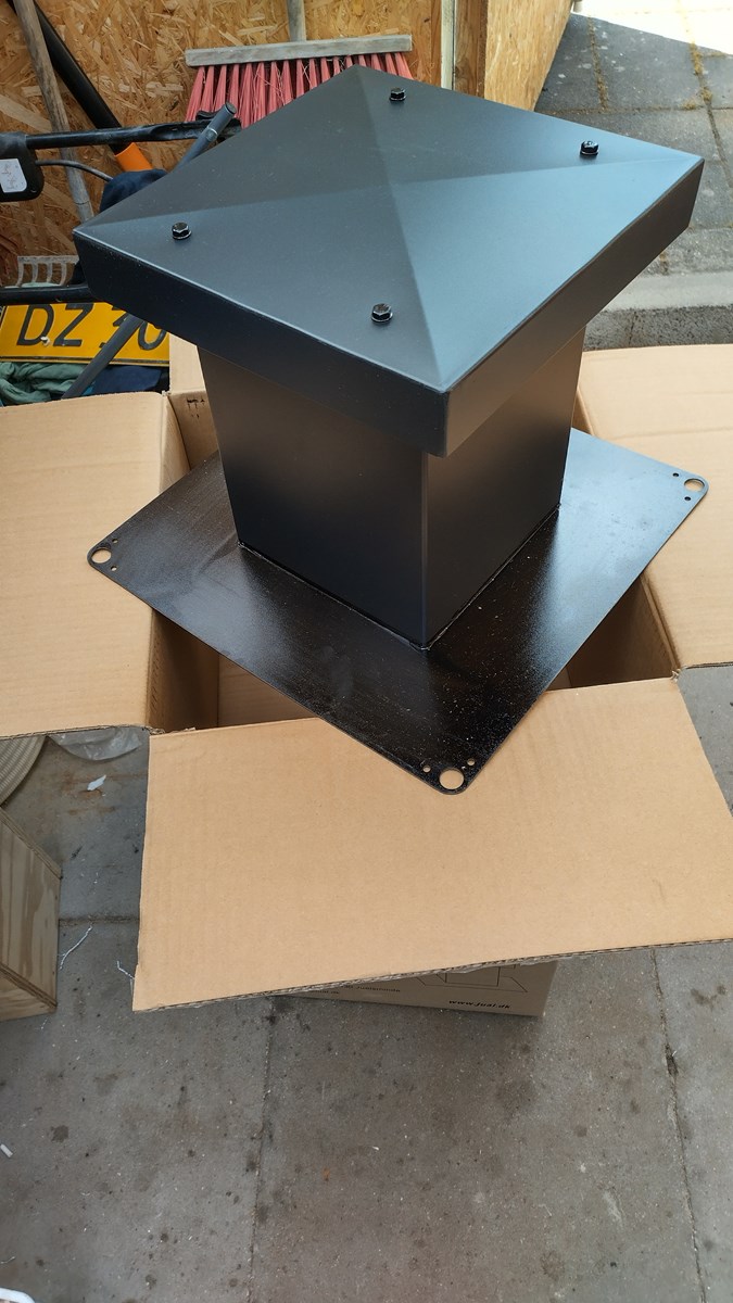

Jeg skal have monteret en badrumsventilator og har indkøbt Jual 20x20 rumudluftningshætter til fladt tag.
Jeg har en fagmand til at montere udluftningshætten med tagpap og alt det hejs.

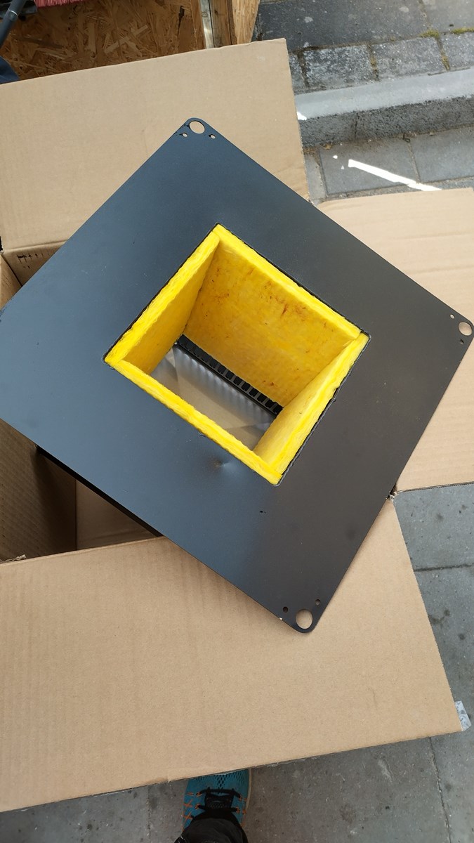

Men hvordan skal slangen til aftrækket fastgøres på taget, for jeg ikke risikerer fugt og kondens?
Du kan købe en overgang fra firkant til rund som kan afskæres så det passer til slangen. Men det er tilstrækkelig at stoppe flexslange op i taghætten og så stoppe mellemrummet ud med isolering så luften ikke blæser tilbage til loftrummet. Slangen skal også isoleres i det kolde loftrum.
