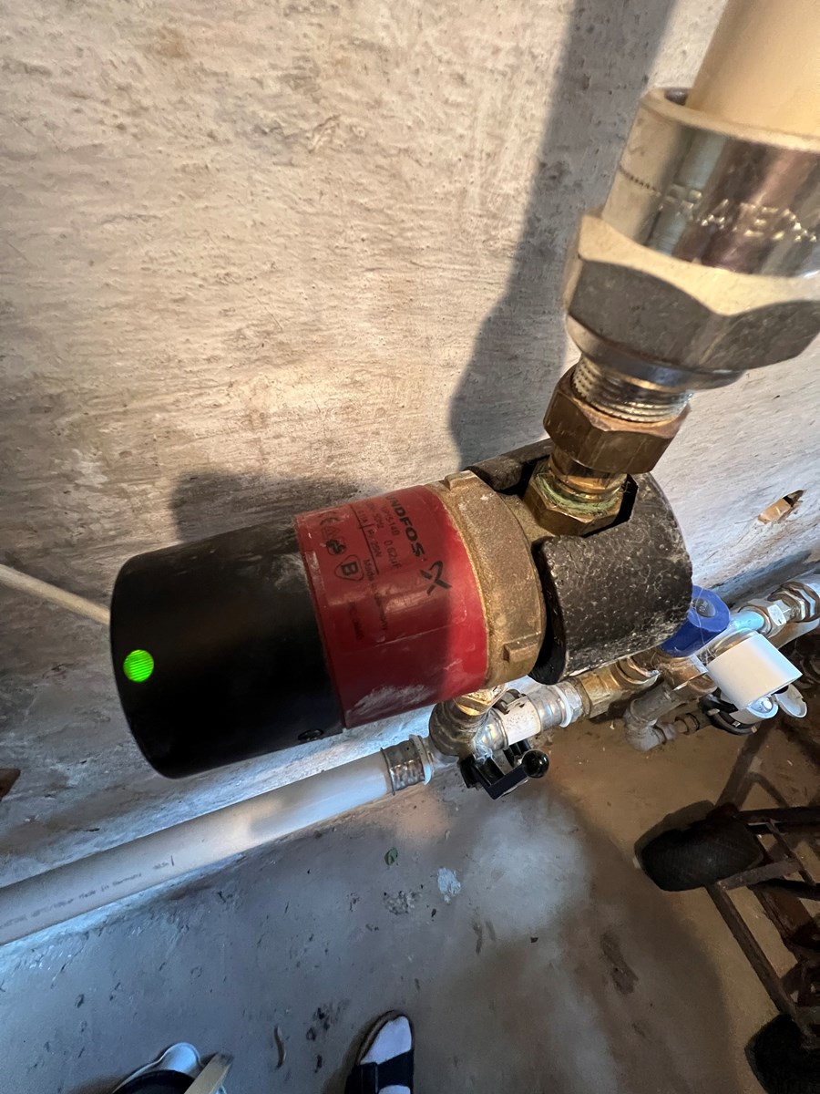

Vi døjet pt med nogle rigtig voldsomme støjgener fra vores vandrør i vores lejlighedskompleks. Først troede jeg det kom fra vores egen radiator, men jeg er nu sikker på, ar selve lyden stammer fra vores varmerum, hvor rørføring, cirkulationspumpe osv. findes.
Lyden kan beskrives som en meget høj hyletone, som varer imellem 5-15 sekunder. Den kommer ofte i intervaller, og begynder ofte når ejendommens beboere kommer hjem fra arbejde omkring 16-17 tiden (her bruges der vel nok mere vand/radiatorer tændes osv).

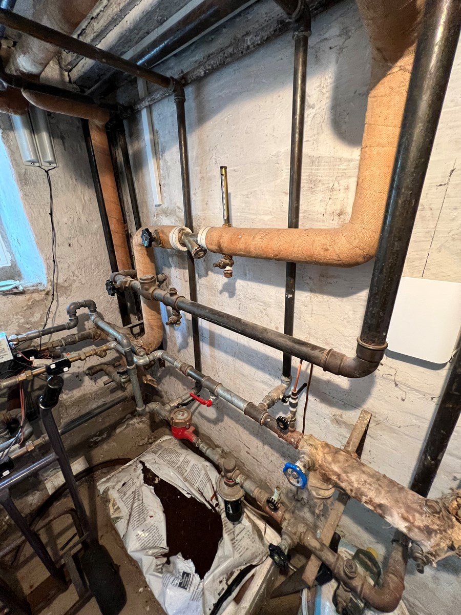

Vedhæftet er billeder af varmerummet, hvis det kan hjælpe.

Prøv i første omgang at reducere differenstrykket i varmeanlægget - den sorte ventil nederst i første billede. Det er hele huset der skal drejes rundt. Hold lige øje med hvor mange omgange du drejer huset rundt, og skriv det ned. Aflæs også lige skalaen.

Jeg har drejet den, så den fremfor at stå på cirka 2,5 nu er på 2 på skalaen. Skal der mere til i første test, eller bør jeg lige vente og se om det har gjort en forskel?
Bare giv dig god tid, men efter et par timer har det normaliseret sig.

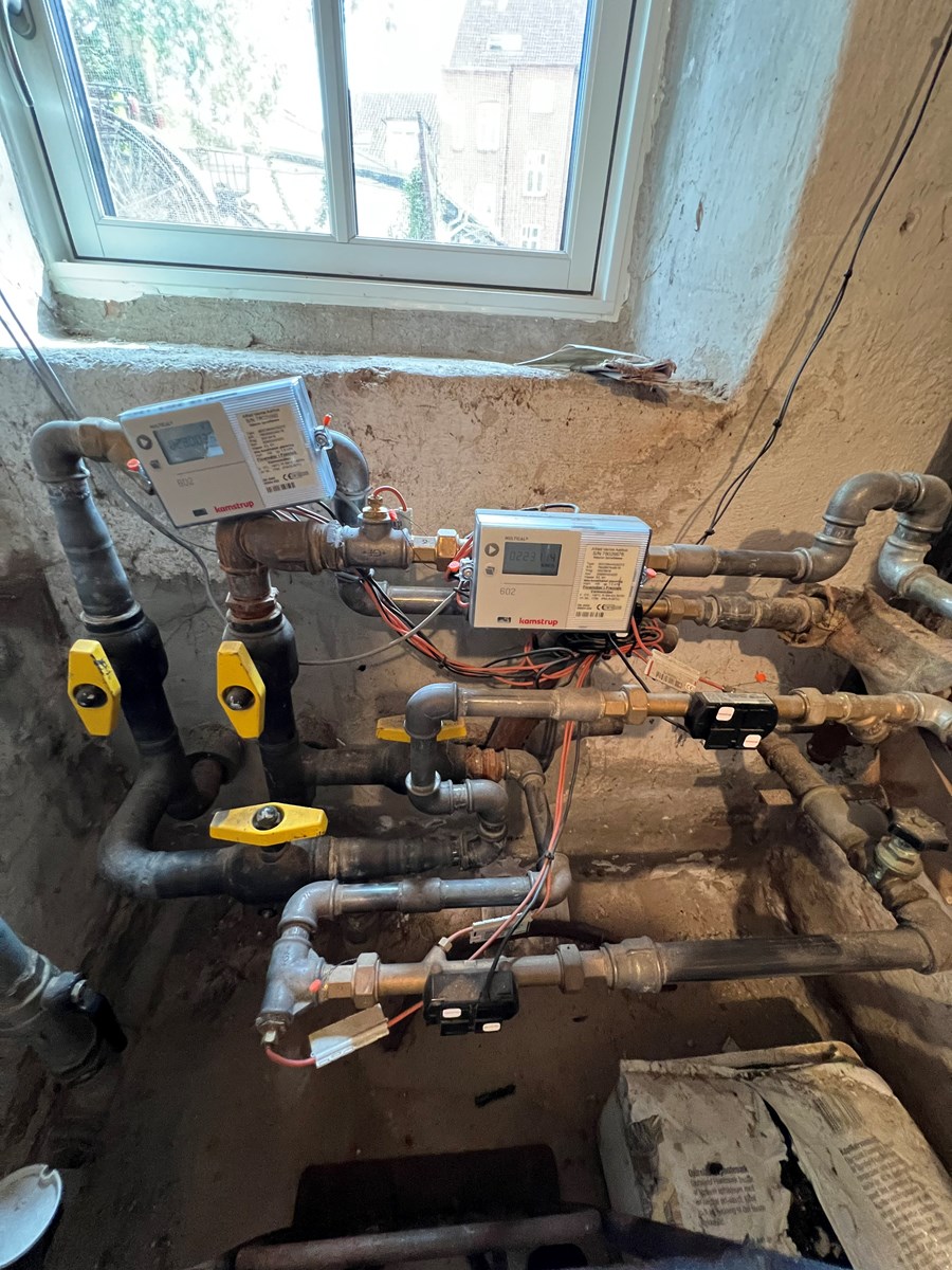

Prøv at lukke for den sorte hane til venstre for termometret på fremløbsrøret der fører op i loftet til radiatorer.

Jeg har nu drejet den sorte hane til venstre for termometeret fuldt til højre. Jeg melder lige tilbage på resultatet.

Jeg lukkede for den hane, som du angav for en time siden og mine radiatorer bliver stadig brandvarme hvis jeg skruer dem op på 5. Hvor lang tid kan jeg forvente der går, før de ikke bliver varme mere? (mest af alt for at bekræfte, at det er den rigtige hane jeg har drejet på)
