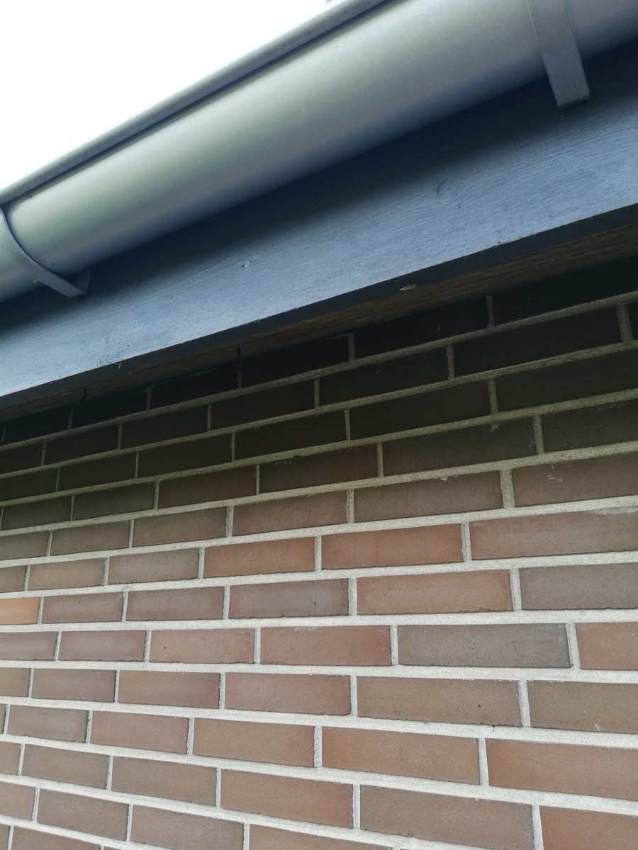

Jeg vil bygge en overdækning over vores træterrasse.
Der er 220 cm fra terrassegulv til underkant af udhængsbræt.
Havde tænkt bjælkesko på udhængsbræt, spær osv. Men..
Nogle ideer til hvordan jeg kan få mere højde på?

Der er jo den fine  metode med at lave en skotrende. Det vil sige et lodret stykke op over taget. I stedet for tagrende så pilles de nederste 2-3 m tag af og der lægges tagkrydsfiner og tagpap på det og op på den lodrette flade.
På den måde kan dit tag starte hvor det skal være.
