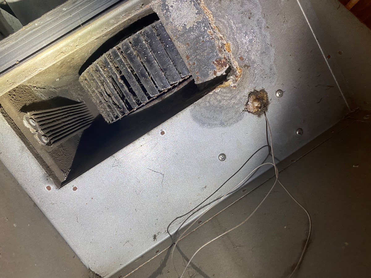

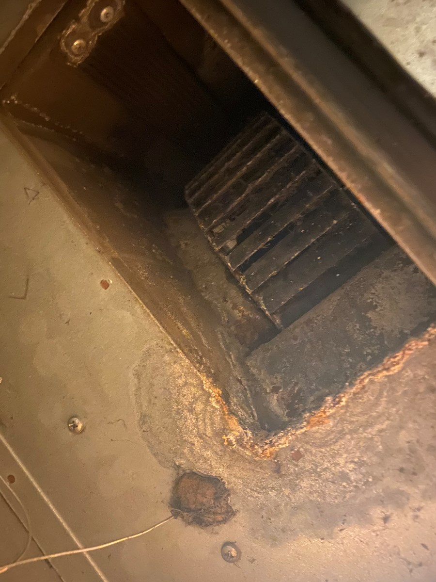

Det siger sig selv at "gl. tilgroet Ko lort" kan man ikke blæse væk, det kræver "knofedt".
Værktøj, f.eks. gl. tandbørste, lille stålbørste, til værket træpind, eller tilsvarende.

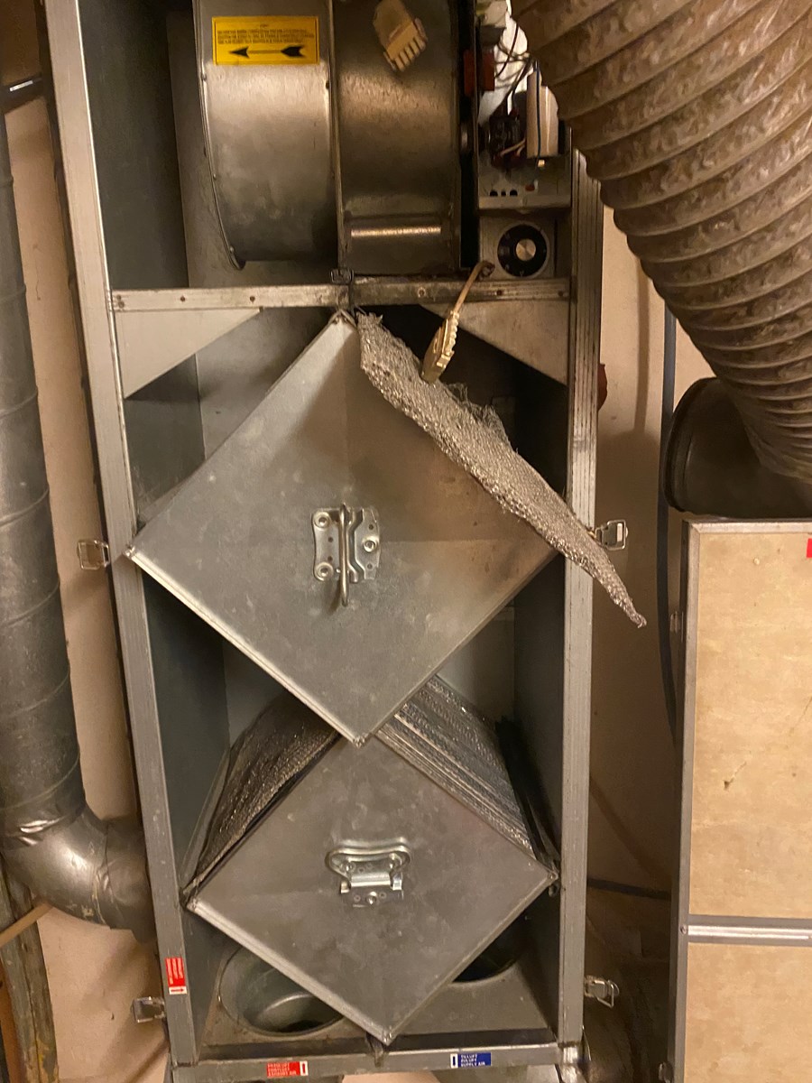

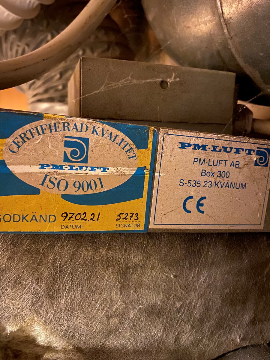

Du har ikke Googlet særligt godt. Hvis man f.eks. bare googler PM Luft får man bl.a.
www.ventilationsshopen.se/se/reservdelarHer fremgår adskillige reservedele, din blæser ligner en BAHCO.
Tag nu og læse hvad Erik skriver, også det sidste.

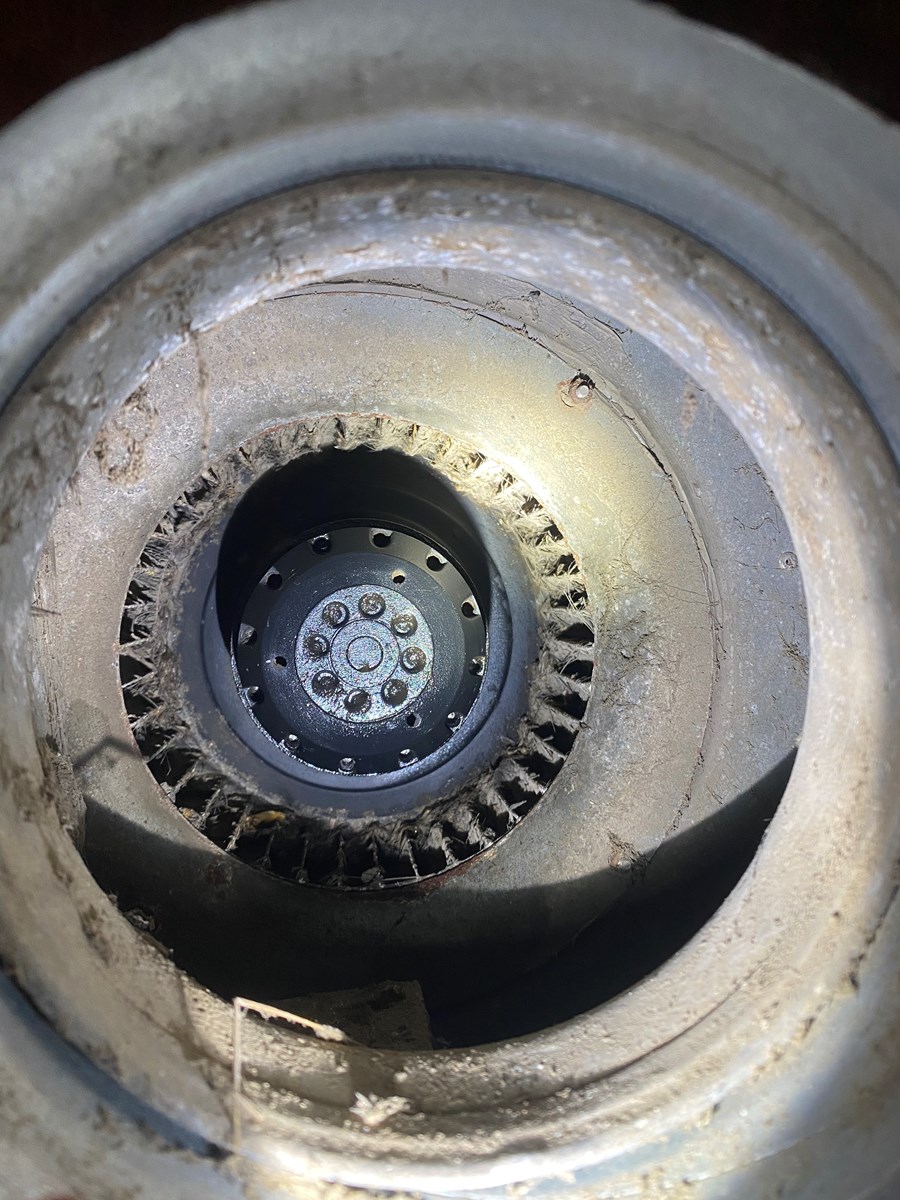

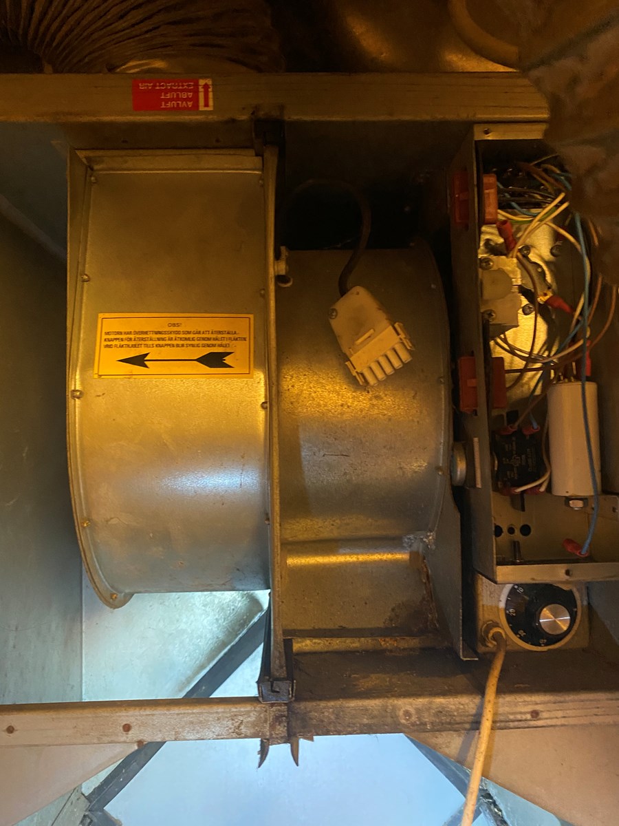

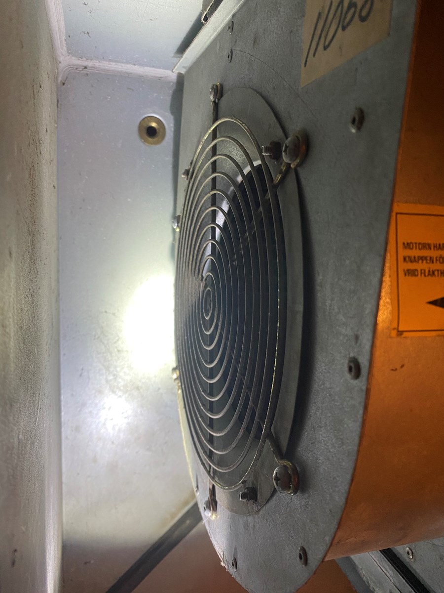

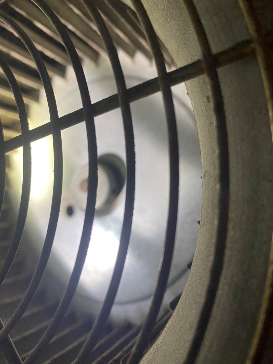

På blæser motoren sidder højst sandsynlig et mærkeskilt, som siger motortypen.
På ovennævnte hjemmeside er der også angivet dimensioner på forskellige blæserhjul.
Der er også lejetyper, men det kræver at man har styr på motortypen.
Der er også samlet unit Motor/blæserhjul, alt sammen kræver at du ved hvad der sidder i din enhed.
Det kunne ligne denne motor med blæserhjul.
www.ventilationsshopen.se/se/svab-vevex-sebovex-flaktmotor-6-f-ingarPrøv at se tegningen.
