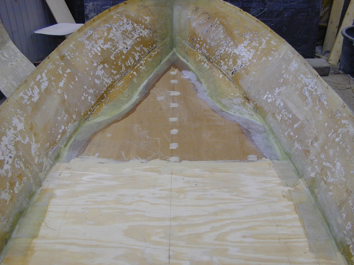

Det kræver man er omhyggelig, men det kan skam udmærket lade sig gøre, min fik samme omgang i 2001, jeg satte et let overtryk på, gennem bundproppen, og testede med sæbevand, der var et par ganske små utætheder, som blev lavet, så fik det hele en gang topcoate.
I 2019 havde jeg for første gang havde bundproppen ude, var der et let overtryk, og en duft af glasfiber, havde et inspektions kamara inde, alt så ud som nyt knastørt, båden ligger i vandet hele sejl sæsongen.
Du kan se billeder fra da jeg lavede bunden her ​LINK​​​

 Det er nu ikke rigtig, i 2001 lavede jeg bund i tagkrydsfiner, og beklædte med glasfiber, i 2019 havde jeg for første gang bundproppen ude, undersiden af fineren så ud som ny, testede med inspektionskamera.
Båden lagde fast i vandet i hele sejlsæsongerne..
