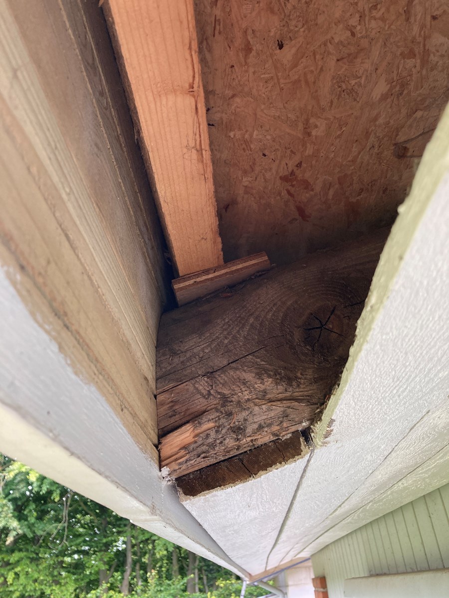

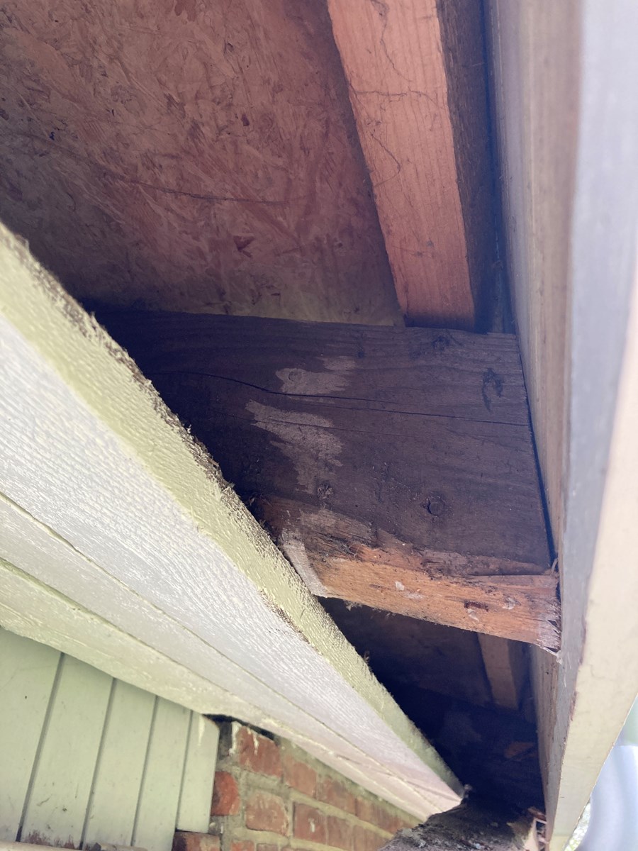

Jeg synes jeg kan se nedefra at husets spær måske ikke er helt som nye længere - let flossede i enderne.
Fik fjernet et af udhængsbrædderne - vil det være OK at skrue direkte ind i enderne på spærene som de ser ud, eller bedre at montere et stykke spærtræ imellem spærene, som kan bruges som grundlag for at montere en rem?
Spærenderne skal nok holde, men det vil være dumt ikke at montere noget på tværs nu du har åbnet.

Det bliver løsningen så… et stykke spærtræ fastgjort med en hulplade under begge spær, er vel det bedste?
Jeg ville sætte nogle lodrette stykker (eg reglar) på siden af spærender og bruge det som underlag for at skrue en udvendig rem fast - det vil holde bedre end at skrue ind i enderne på spærene.
Hvis du alligevel vil skrue ind i enderne (næsten på langs med årerne i træet) så brug nogle lange skruer (+180mm) så de får fat i så meget materiale som muligt.

Lodrette stumper på siden af spær, og så skrue ind i dem udefra.
