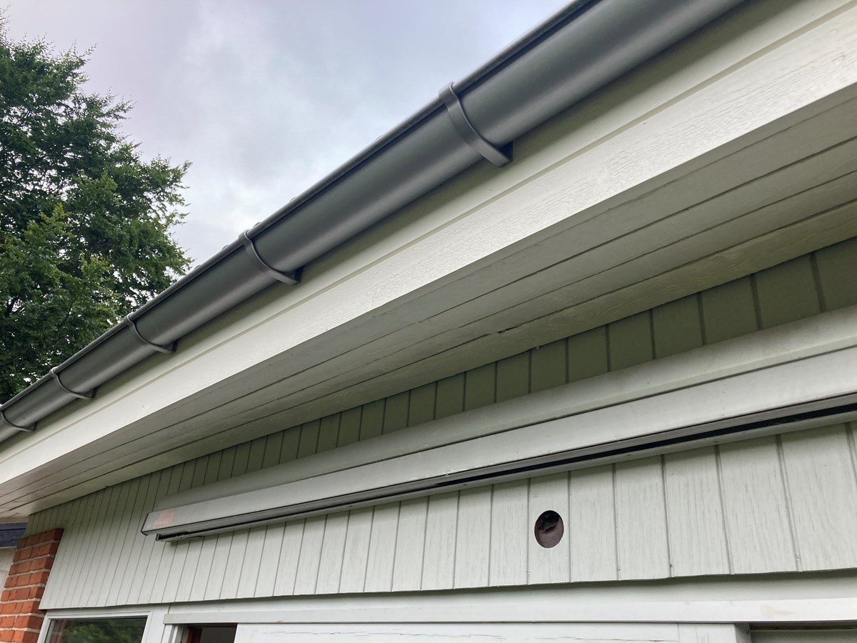

Jeg skal have lavet 20 m2  (5 bred, 4 dyb) overdækning af terassen.
Jeg vil gerne have fastgjort spærene til sternen med bjælkesko, for at få maksimal hæjde på den.
Talte med naboen, og han mener at jeg kan fastgøre bjælkesko direkte til sternen - det er hans overdækning, siger han.
Jeg er bange for at trækket bliver lige voldsomt nok, når spærene på overdækning er 4 meter. Jeg var inde på at afmontere udhæng og få monteret en lægte mellem husets spær, og så montere bjælkesko der, men det er overkill ifølge naboen.
Hvad er den korrekte fremgangsmåde?
Såvidt jeg lige kan måle mig til, er målet mellem husets spær 83 cm. Overdækning skal have monteret let trapez eller termoplade.

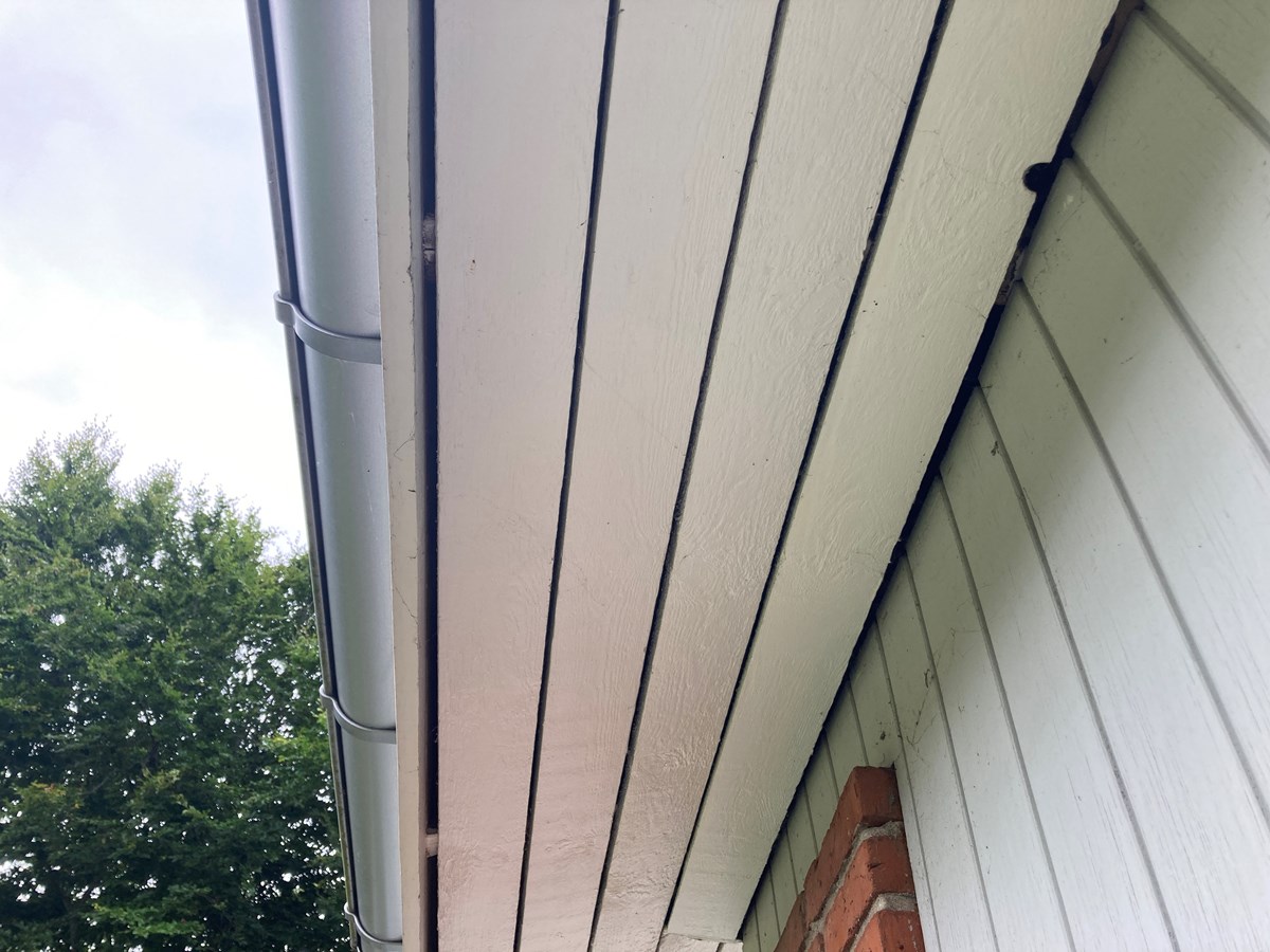

Der er sikkert ingen forskel. Men de stumper lægter el.lign som der er tale om kan sættes op ved at tage 1 underbeklædnings bræt ned, og så skruer ind udefra for at sætte rem fast.
Skal du have bjælkesko på siden af dine spær så skal skruer komme indefra, og så skal du have mere underbeklædning ned. Og bjælkesko koster jo noget. Det gør stumper pind stort set ikke.
Men slut resultatet bliver sikkert det samme.
