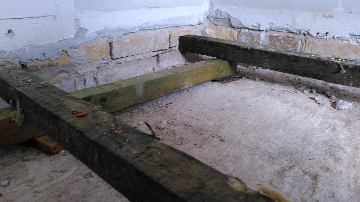

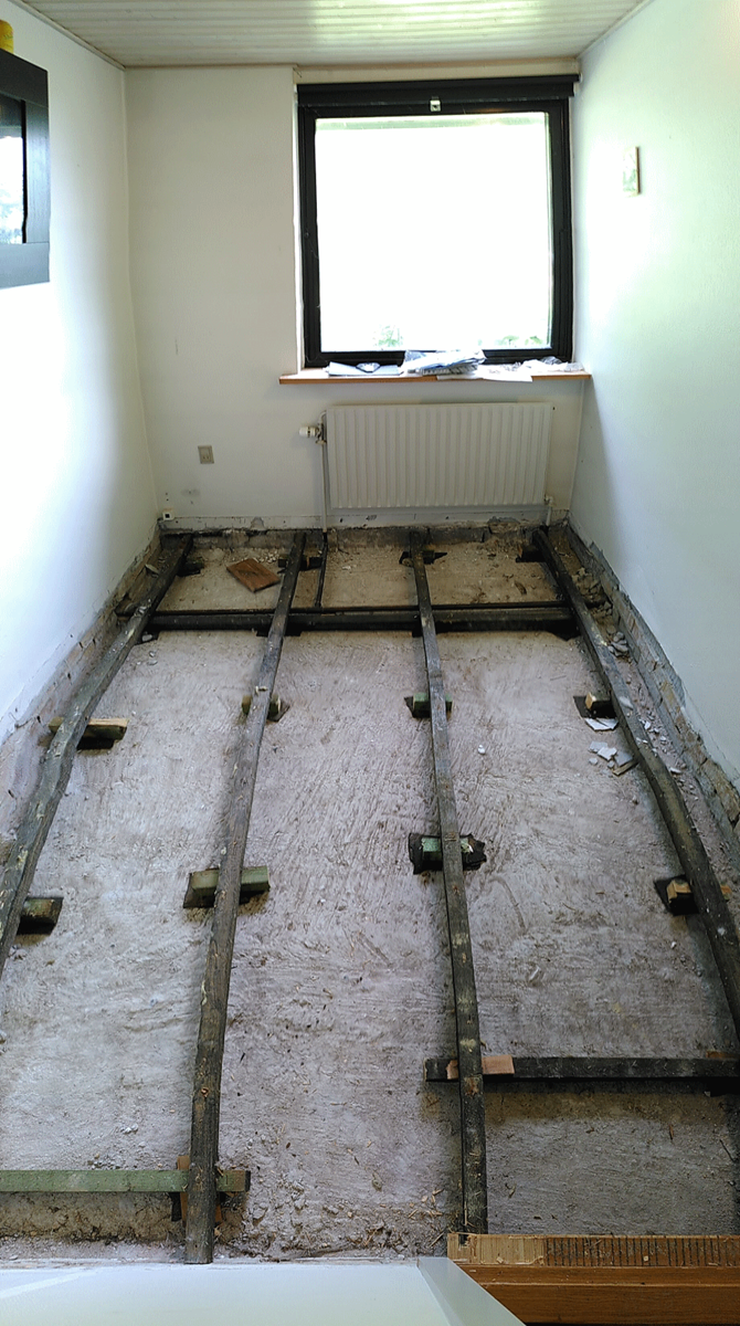

Jeg er startet med en lille, destruktiv forundersøgelse af det mindste værelse på stueplan (kan ses på billedet).
Mit hus er fra 1968, der er 10 cm imellem gulvbrædder og betonen. Betonen er der ca. 10 cm af - lidt mindre i kanten til ydermuren, og umiddelbart under betonen ligger der selvdrænende jordlag, som man dengang fandt tilstrækkeligt. Ingen leca/letklinker her.
