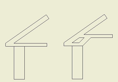

Det er ikke murremmen jeg vil hæve, men den nederste del af spæret, som forskalling og loft er fastgjort til.
Jeg vil gerne ende med noget der ligner dette billede, hvor ny bundrem og skrå stykke er sat fast med sømplader.
Der udover tænker jeg forstærkning med et stykke spær træ på siden, eller krydsfinerplader på begge sider.

Den skitse du viser er en konstruktion som er noget besværlig og ikke så holdbar.
Hvis du bruger 20 mm krydsfiner på begge sider af spær på det viste område ( og gerne lidt længere op på spær) så er det meget stærk.

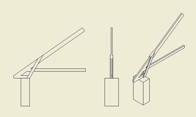

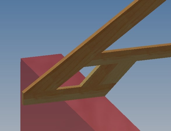

Jeg vil mene jeg skal have det skrå stykke, om ikke andet for at give plads til isolering, og luft over denne.
Men en kraftig krydsfinerplade på begge sider er nok en god ide.
Der er ikke rigtig nogen spær fra fagbøgerne der har denne konstruktion, som man kan tage beregningen fra.
Det der kommer tættest på er saksspær, uden det dog er helt magen til.
Man kan måske også lave det lige som de tidlige gitterspær, hvor man bruger lasker på siden af spæret.
Men det ville være rart at vide, hvordan man skal beregne på ændringen.

I din første skitse til højre, kommer, alt andet lige, undersiden af den nye Fod, måske 8-10 cm ind over muren.
Derved kommer den nye konstruktions bærepunkt til at ligge ind over muren, dog de 25 cm  højere oppe.
I princippet som et almindelig Gitterspær ville gøre.
Hvis du beklæder din første højre skitse med 25 mm Konstruktionskrydsfiner, på begge sider, ud/ind til yder- og inder kanterne af Spær stykkerne, samt min. op til overkant af Fod, så har du i princippet løftet spærets bærepunkt de 25 cm.
Gætter på at din Fod i gitterspærene er 2", derfor 2 x 25 mm krydsfiner.
Har desværre ikke ovennævnte skitseværktøj.
Evt. lav en skitse med størrelsen af Krydsfinerpladerne, på din første højre skitse, så kan det ses om min forklaring er opfattet rigtig.

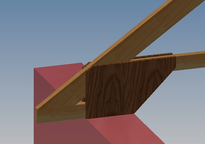

Jeg vil nok bruge begge dele, altså både det skrå stykke træ + krydsfiner.
Billede før og efter krydsfiner.
