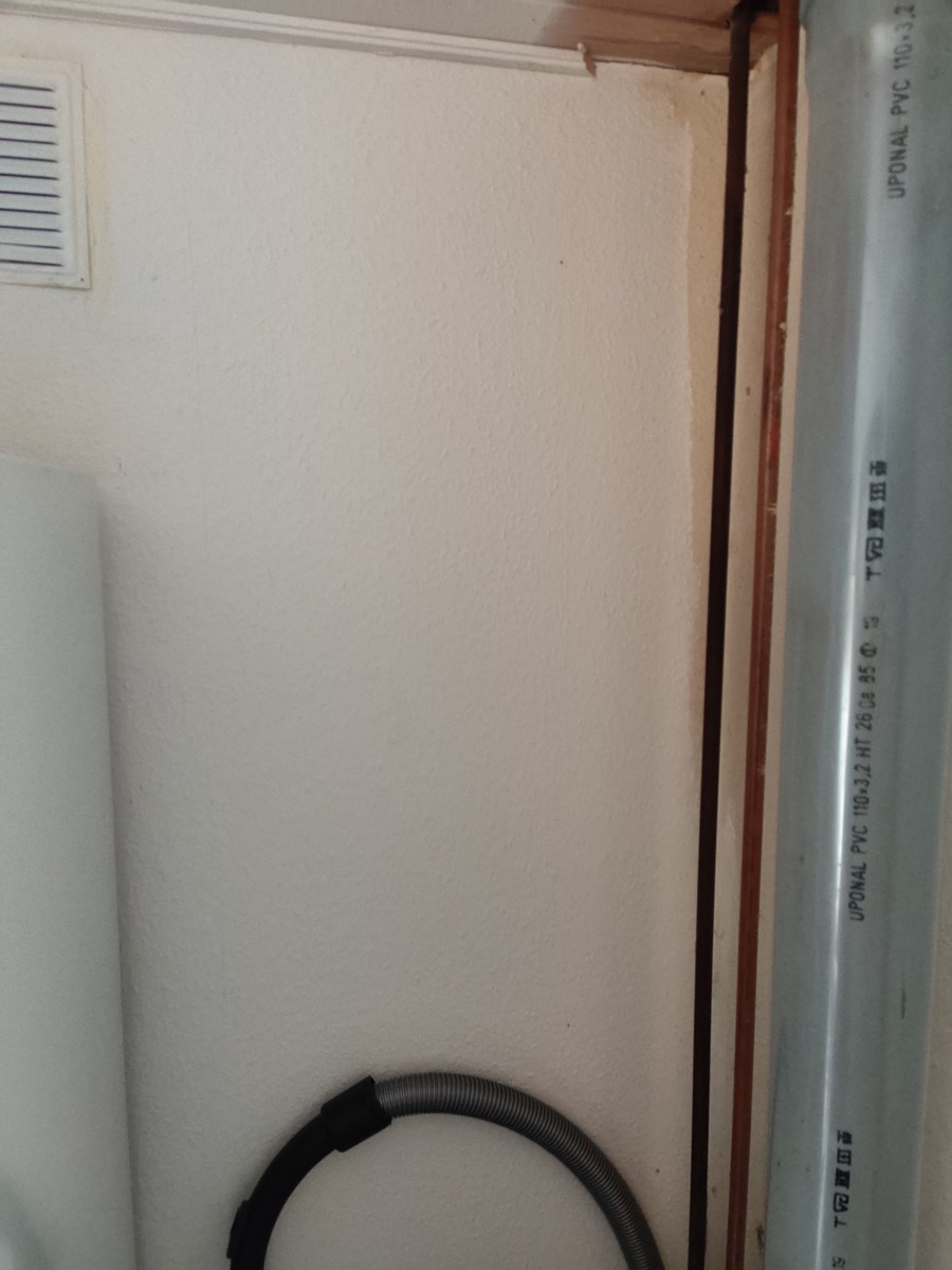

Ny boligejer med ti-tommelfingre her. Vi har købt et lille rækkehus uden meget opbevaringsplads. Vi  har købt nogle hylder til at sætte op i vores entré mellem vores vaskesøjle og en faldstamme som går fra toilettet på førstesal. Jeg har selvfølgelig målt forkert, og hylderne er for brede med knap 1 centimer.
Med lidt god vilje vil jeg godt kunne få hylderne til at være der, men det vil betyde at faldstammen kommer til at stå i spænd og at faldstammen vil blive lidt forskudt og derfor ikke være totalt i vater.
Hylderne vi har købt er med laminat og ikke nogen jeg umiddelbart kan eller har værktøjet til at kunne skære til.
Er det et totalt no-go eller vil der ikke ske nogen skade ved at faldstammen står i spænd?

det kommer lidt an på hvad den er lavet af
men helt godt er det ikke
lån en stiksav og skær den smule væk
Dårlig ide at trykke på faldstammen så den kommer ud af sin naturlige form.
Tilret hylderne.
Hilsen Jens J.
Det er jo uendelig lidt som skal fjernes.
Sætter du hylden ind på skrå og vipper den ned mod dens plads, så kan du jo se hvor lidt der skal fjernes i en runding, for at den passer mod faldstammen uden at klemme den.
Stiksav er da nemmest, men enhver sav kan raspe den smule af hylden, - kan såmænd også gøres med en kniv med lidt tålmodighed.
Du behøver jo ikke fjerne en cm i hele hyldens dybde, men kun ud for faldstammen.
Det lyder ikke godtafhængigt af faldstammematerialet og afføring kan det ogsågive hørbare vibrationer der skylles ud foroven.

Det er svært at tage et ordentligt billede grundet rummets størrelse. Faldstammen er lavet af PCV.
Hylderne skal monteres med hyldeknægte i væggen og ikke på faldstammen. Hylderne er 60x50 cm i mål. Det er vaskesøjlen man kan se til venstre.
Jeg tror jeg låner mig en stiksav og forsøger mig frem. At resultatet bliver pænt er lidt underordnet da hylderne er gemt af vejen bag vaskesøjlen
Hvorfor ikke bruge en ganske almindelig fukssvans?
Sav fra undersiden af hylden (stiksav), så bliver snittet på oversiden pænere.
Jeg ville nok låne et kopbor ca. ø 120 mm, og så ved hjælp af en simpel skabelon save en stump ud hvor faldstammen skal være.
Hvorfor ikke afkorte hylderne i siden modsat faldstammen?
Tusind tak for jeres hjælp. Jeg vil undersøge mulighederne for at save dem til eller bruge et kopbord, og så vidt muligt at skåne laminaten.
