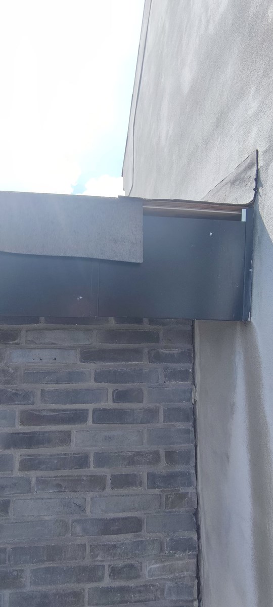

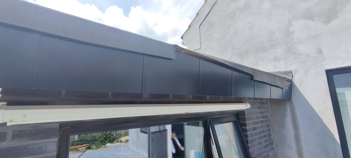

Som overskriften siger så skal tagrenden monteres, og det er jo desværre i lidt forkert rækkefølge her.
Der er ikke lagt rendejern i taget og der er lagt første lag på for længe siden, og da der kommer listetækket tagpap på ønsker jeg ikke at montere rendejern på nu.
Konsoljern er hellet ikke lige vejen frem da der er sort alublik på sternen. (dog ikke i bunden endnu så det er til at komme til op under.
Spørgsmålet er så om hvordan vi lige griber det den med den tagrende der. Der er 3-4 cm plads som det ser ud nu mellem tagfod og alublik hvor der kan komme rendejern ind i mellem. Men kan de monteres nedefra? Eller hvad er den bedste løsning lige?

Gregersen - Ja det kunne jeg gøre, men i og med der skal listetækning på taget vil man jo kunne se de steder hvor der sidder rendejern gennem pappen nu hvor de ikke er fræst ned i krydsfineren. Og det tænker jeg vil se lidt ærgerligt ud.
Det er her problemet jo opstår.

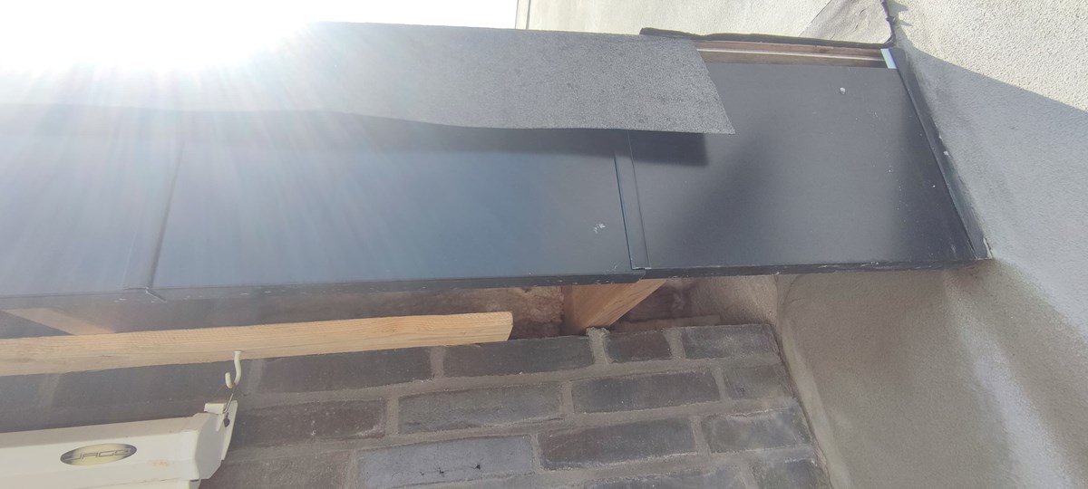

 Der er forsat kun underpap der er på taget da jeg ikke lige har løst udfordringen endnu.
Den løsning med at skrue det i nedefra har jeg også overvejet. Jeg tænker jo netop også det kun er til regnvand og ikke til at ungerne gynger sig i så burde det ikke holde at gøre det? :)

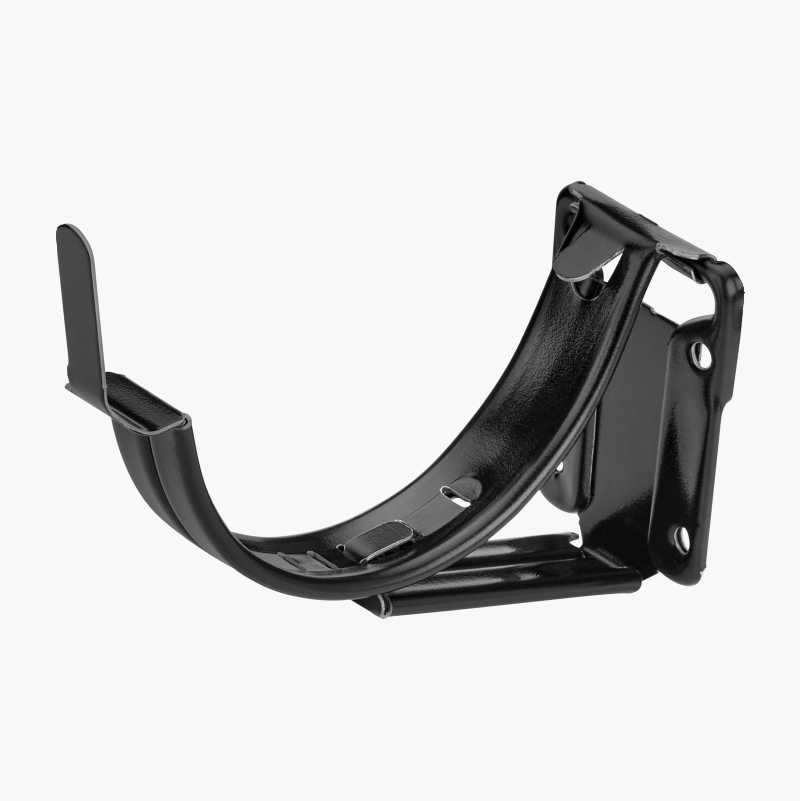

Jeg forstår stadig ikke at du ikke blot vælger konsoljern, som er lavet til netop at løse dit problem:
