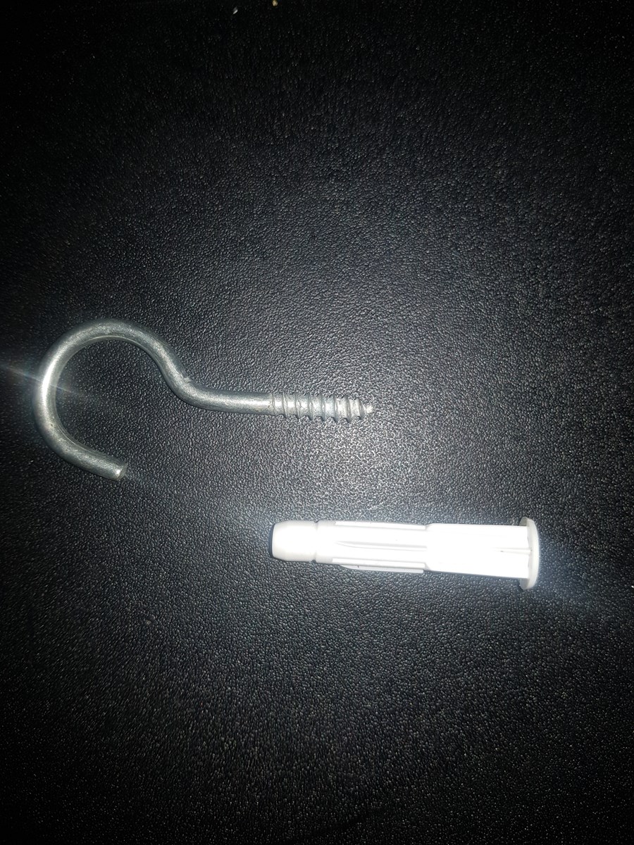

Skal have hængt en loftlampe op.
Den kan enten hænges i en krog, eller med 2 skruer.
Tænker det vil være nemmest at bore et hul til en krog.
Har allerede nogle "Fixa"-plugs fra Ikea, og en krog der passer i 6/36 plug'en fra Fixa. Krogen vil dog ikke blive skruet helt op i plug'en.
Kan det bære det? Og er det et problem at plugs'ene kommer til at sidde vertikalt?
Lampe + pære vejer kun 700 gram.

Så fik jeg sat det i. Men..
Skulle bore 4 cm til rawlplug'en. Men efter 2-3 cm kom jeg hele vejen igennem. Nu har jeg vel ikke lavet noget farligt?
Har sat plug'en i, og det ser ud til at hænge stabilt.
Så tyder det mere på et gips eller puds loft. Hvor svært var det at bore igennem?
Hvis det kun tog et par sekunder, er det helt sikkert ikke beton.
Men det er ok når lampen kun vejer 700g

Hvis det er gips, skal du ikke være sikker på at krogen holder uden en gipsdybel
Gipsdybel
Hvis det er et pudset loft, skal krogen bare skrues i et af forskallingsbrædderne. Hvis loftet er pudset er boresmullet forholdsvis groft.
