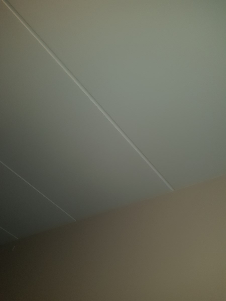

Hej igen.
Overvejer at hænge endnu en lampe op, samme model.
Nogle forslag til en bedre ophængningsløsning? Loftet ser sådan her ud:
Ja det ligner jo et betondæk på billedet.
Et hul med en rawplugs i er det bedste bud.
Elektronikteknikeren
Som Gregeren skriver, så er det vejen med rawlplug og krog. Måske en mindre krog end den på billedet.
Det er beton loft du har, det er det samme hos os, der er hulrum i betonen, så bare rolig, din overbo får ikke en skrue op i foden
Trying is the first step toward failure...But failure is the first step toward experience
Okay. Er en 30 mm dybel nok til at holde de 700 gram i vertikal orientering?
Evt. en 20 mm, hvis jeg kan finde et 4 mm bor?
30 mm dybel er OK. Der er ingen grund til at søge efter andre bor og synker. Få nu boret det hul og hængt lampen op. 😄
