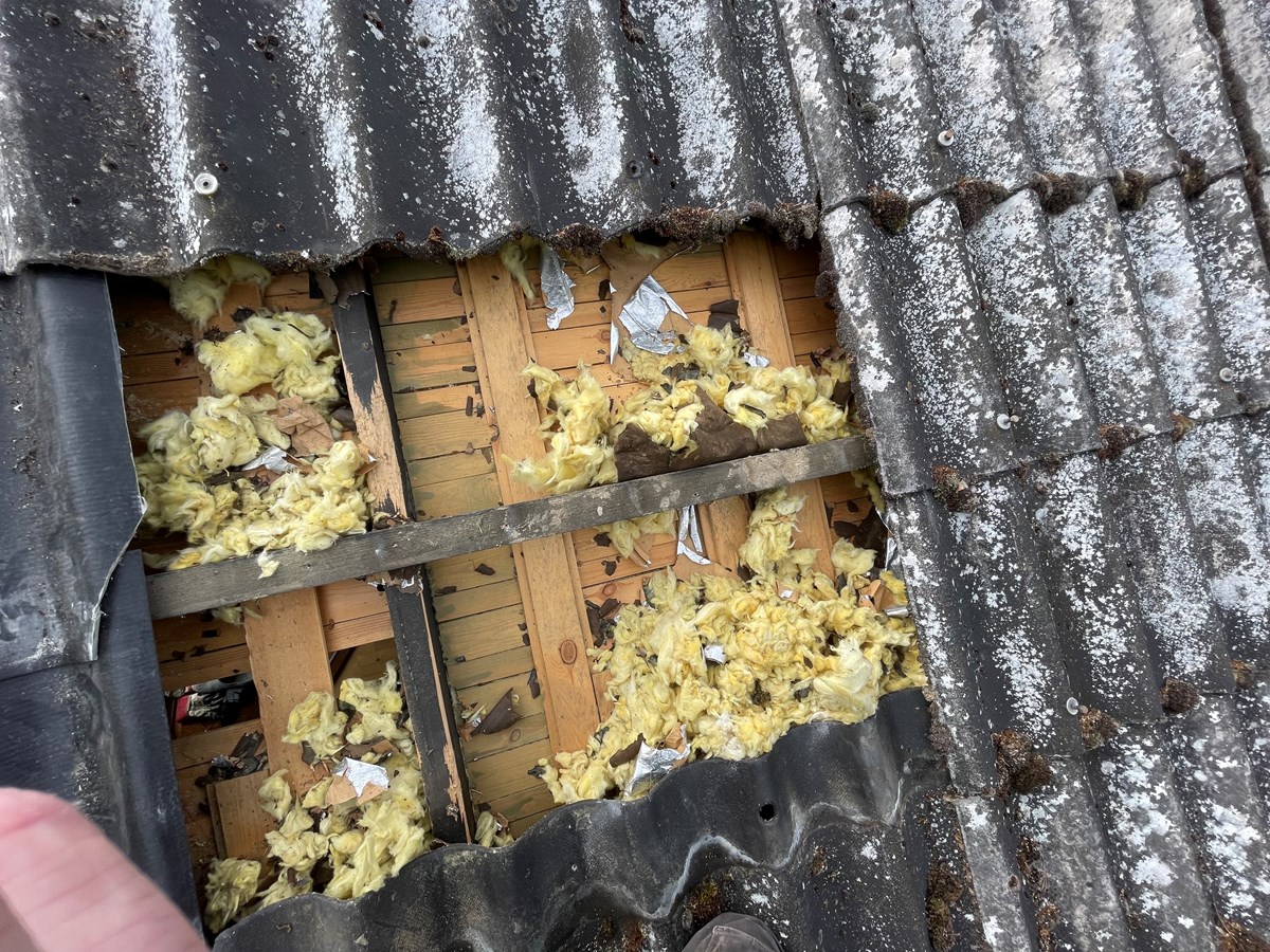

I forbindelse med vores byggeprojekt er vi stødt på noget, der ligner en temmelig miserabel isolering af taget på sommerhuset. Huset er fra 82, og taget har formentlig ikke været rørt siden.
https://www.lav-det-selv.dk/projekter/id/2543
Isoleringen ligner noget, der er hældt på med en skovl - eller måske blæst ind. Kan det være rigtigt, man lavede tingene sådan den gang - eller er isoleringen bare blevet nedbrudt?
Der har ligget noget vindpap på oversiden og en foliebeklædt inddækning mod loftsbrædderne. Begge dele er i sørgelig tilstand. Jeg tænker, at vi på en senere tidspunkt vil kaste os ud i at skruer eternitpladerne af og udskifte isoleringen med 100 mm. batch, men hvad bør vi gøre med hhv. under og overlap? Så vidt jeg ved, er det ikke nødvendigt med dampspær, når isoleringen er under 150 mm, så kan vi nøjes med at lægge alt vindpap mod brædder og overisoleringen mod tagpladerne?

Glemte: ja, der har også været en beboer i området. En mår eller måske et egern, men et kik under pladerne andre steder viser samme forfatning.
ikje
Nej så ringe var de ikke dengang og materialet nedbrydes ikke så det er helt sikkert skadedyr, formodentlig mår at dømme ud fra hvor ødelagt det er - de ELSKER at bo og jage i det. Man kan godt se at papirbelægningen bliver porøs men batts går ikke i småstykker på den måde af sig selv.
At dømme ud fra hvor ødelagt det er har der nok været rede et eller flere steder og ungerne er legesyge (endnu mere ødelæggelse). Du vil formentlig finde en masse indtørret ekstrement nede ved tagfod eller ovenpå udhængsbrædderne.

Hm, den familie har åbenbart haft en fest i tagetagen. Må overveje at åbne endnu et par plader for at se tilstanden i andre dele af taget. Elregningen fra varmepumpen har været ganske stor hen over vinteren (vi købte huset sidste sommer).

Hvilken løsning der er bedst er umulig at sige ud fra det enkelte billede

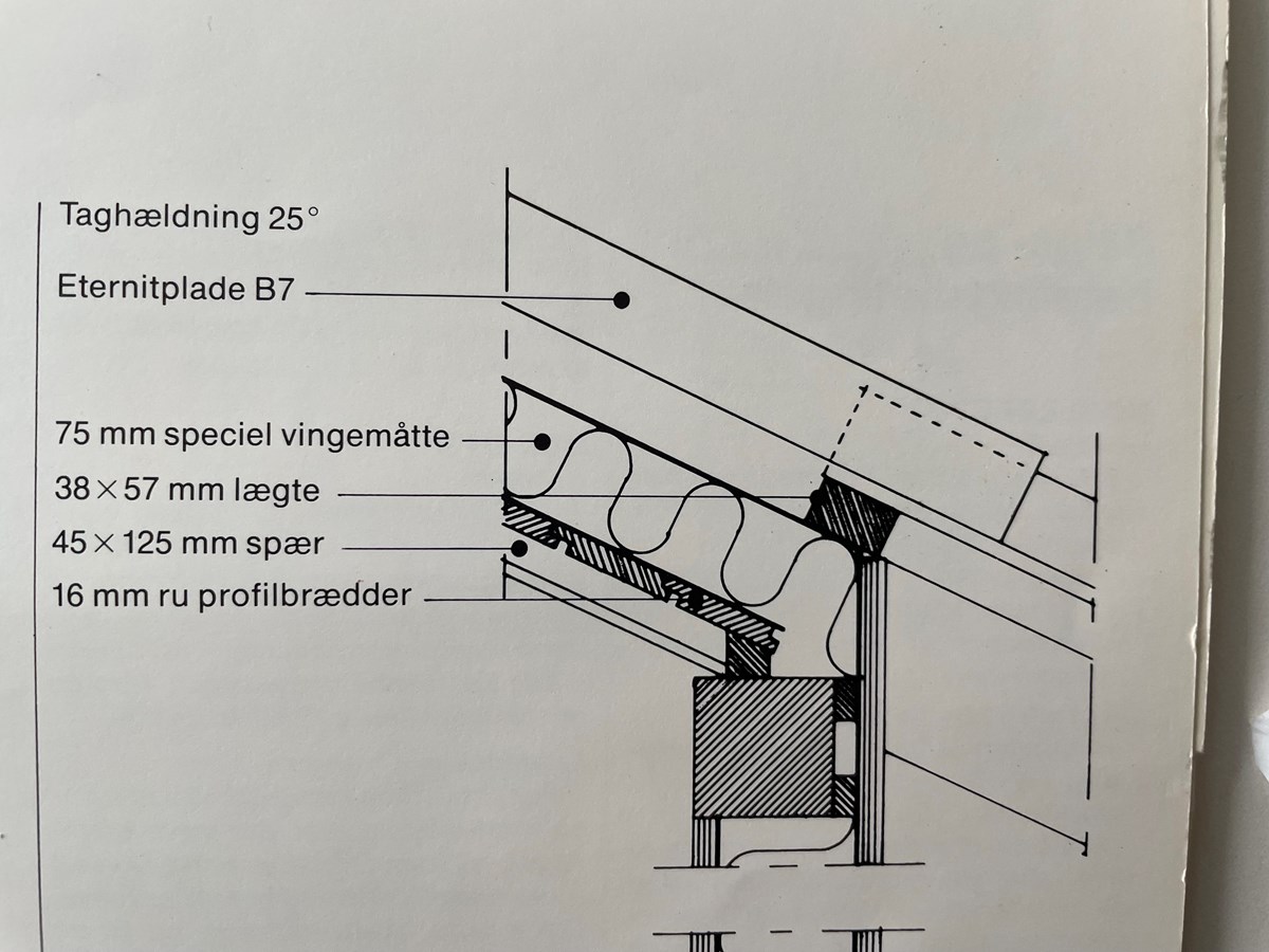

Tak for kommentarer og forslag. Vedlagt den originale tegning til huset. Det fremgår andetsteds, at der er alufolie på den varme side og asfaltpap på den kolde.
Jeg formoder, at alufolien har tjent som dampspær, men jeg kan ikke se, hvordan den er lagt og kvaliteten af den.
Det rigtige vil utvivlsomt være at hive eternitten af, forhøje spærene og lægge ny isolering med dampspær (evt. uden på de første 50 mm. isolering). Jeg ved ikke om, vi vil gå så langt.
Alternativet er, at vi blot løfter pladerne af, fjerner resterne af den gamle isolering og lægger nye 75 mm måtter ud på loftspanelet. Selv det må have værdi for varmeregnskabet i forhold til de nuværende miserable forhold. Spørgsmålet er, om vi i den forbindelse bør/skal lægge dampspær (udefra og monteret mellem spær = ikke nemt) og vindpap (oven på isoleringen)?

Den oprindelige isolering har været med måtter som havde dampspærre på den ene side. Ny 75 mm vil gøre en stor forskel på varmeregning, da det er de første cm. isolering der virker mest.
Der har flere steder været denne artikel omkring dampspærre, og den misforstås ofte da det er "vand på egen mølle" hvis man gerne vil slippe let om ved noget.
Der fremhæves igennem hele artiklen at man kan undvære dampspærre over pudsede tætte lofter og hvor der er god ventilation.
Før mente man det var ved isolering under 150 mm men det nye er at det også gælder ved tykkere isolering.
Men de pudsede og tætte lofter er det man har undersøgt.
Det betyder ikke at det vil gå galt hos dig. Der er andre forhold der kan gøre at det alligevel er ok. uden dampspærre. Men hold vind tæt papir væk fra overflade på isolering. ( der må gerne laves tætning ved tagfod så det ikke lige blæser ind under isolering)
God pointer, tak.
Vi har ikke pudset, tæt loft, men 16 mm ru bræddeloft med fer/not. Selv om det er lavet omhyggeligt, så må det vel alt andet lige betyde større dampudtrængning med deraf følgende risiko for kondensering i isoleringen. Er det derfor, vi bør undgå vindpap på overfladen af isoleringen?
