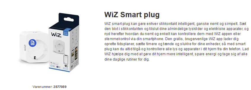

Tænder når strømmen er billigst
Har du/i set nogle produkter (stikkontakter) som man kan indstille til at tænde når strømmen er billigst..
jeg tænker på lidt på noget ligesom Wiz Smart plug som selv tjekker nettet for time prisen..
Man kan jo sætte en Elbil til at lade på den måde..

Hvis du læser anvisningen, vil du se, at du styrer, hvornår der skal tændes for strømmen via din smartphone eller ved at indtaste et program for, hvornår der skal tændes og slukkes for forbruget. Så det du viser, kan ikke selv finde billigste strømpriser.

Hvis man skal bruge en timer i dag, køber man en smart plug. Der er mange fabrikater, Viz er blot et af dem. De koster fra ca 100 kr og opefter, og er langt mere brugervenlige end en gammeldags timer. Flere typer kan også vise forbrug. Jeg bruger aldrig andet - akvarie, julebelysning, natbelysning osv. Man skal lige være opmærksom på hvor mange ampere de må trække. Den du viser er til 10A, andre kan trække mere eller mindre.
Jeg har ikke set en type der holder øje med prisen. Det kan lade sig gøre, men det bliver hurtigt langhåret. Man kan købe en smart switch, en lille computer hvor man installerer Home Assistant så skal man selv skrive programmet til det. Hvis du ved det er billigst mellem klokken 1 og 5 kan du selvfølgelig sætte en timer på smart plugen til de tider.
