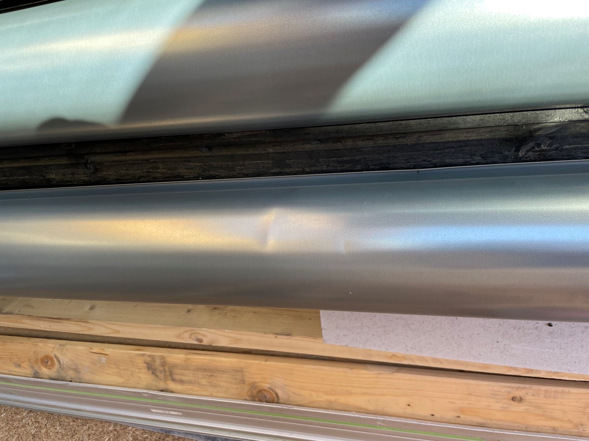

Hej! Jeg har lige fået leveret nogle Plastmo-tagrender af typen Stål Plus. Alle renderne her fået buler under transporten, og det er ikke pænt. Men når jeg rører ved dem, er de også meget tynde/bøjelige.
Er der tagrender, som er af stærkere metal? Jeg valgte Stål Plus, fordi zink/kobber/bly er forbudt i min kommune, og fordi jeg ikke vil have plastic. Tak!

Jeg har Lindab ståltagrender, har ikke været problemer med der kom buler, og så er de "stige faste" så de tåler man sætter en stige ind mod tagrenden.
Men kan du ikke få renderne byttet når de er leveret med buler ? Når de først er monteret burde der vel ikke være problemer.

Er du sikker på at zink og kobber er forbudt er forbudt i din by. Jeg kunne forstå at bly er forbudt. Dine stål plus tagrender er i øvrigt forzinkede ellers ruster de op på kort tid.
Kan du trykke bulerne ud med en finger?

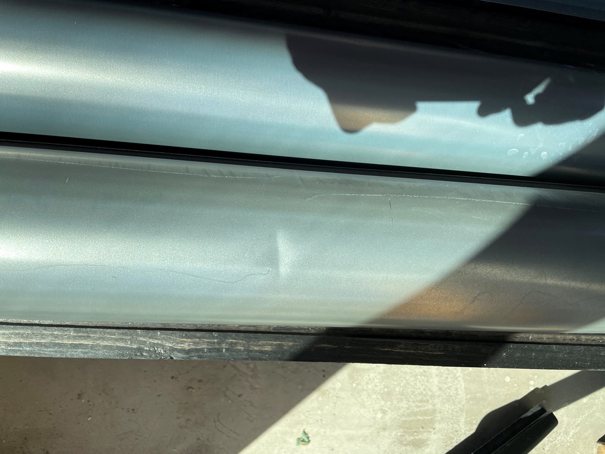

Jeg har ikke prøvet at trykke buler ud. Det overvejede jeg faktisk ikke at man kunne. Og nu er jeg ikke ved dem… Men jeg har taget nogle billeder! Ligner dette noget, man kan trykke tilbage? Der er maaange små buler som dem.

Prøv om du kan trykke bulerne ud. Jeg kan ikke forstå at zink er forbudt, når det må bruges galvaniserede tagrender. Galvaniseringen er jo netop et lag zink. Dine tagrender er overtrukket med et tyndt lag zink. Kan forbuddet være render lavet helt af zink?

Jeg ville lave en reklamation, man gider jo ikke se på bulede tagrender.
