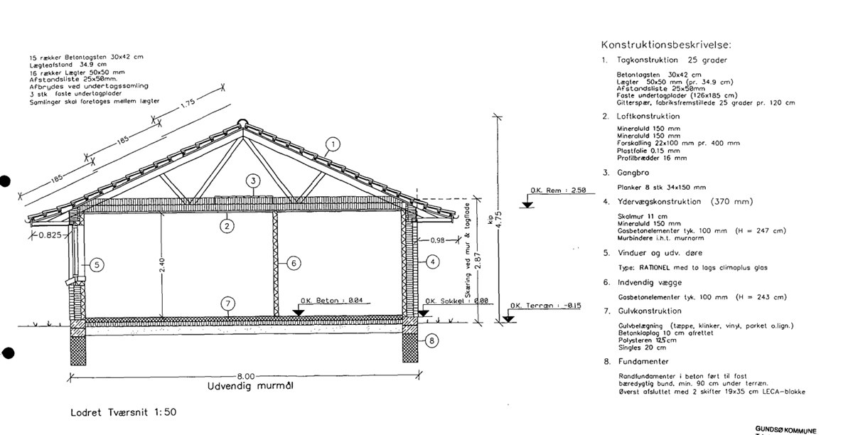

hvis det er mig du spørger så har jeg 200mm singles(isoleringværdi svarer til 100mm mineraluld) oven på dem har jeg 100mm mineraluld. 100mm beton med støbte slanger.
300mm mineraluld på loftet
17,5mm mineraluld i væggen.
bruger ca 4000kwh årligt med min luft/vand mithubishi varmepumpe. det højeste jeg har været oppe på i fremløb denne vinter var 34 grader i 8-10 dage. ellers har jeg ligget med 31-33grader fremløb dec og jan.
så når folk siger at gulvvarme kun kan betale sig med mindst 300mm-400mm i gulvet så passer det ikke.
micko
micko
286 2400
lille fejl. 125mm mineraluld i gulv med 200mm singles og 150mm i væggen.
her kan du se opbygningen af mit hus
