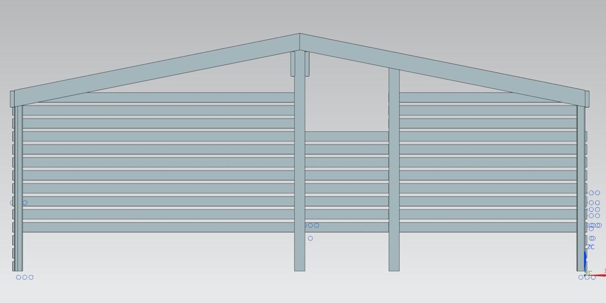

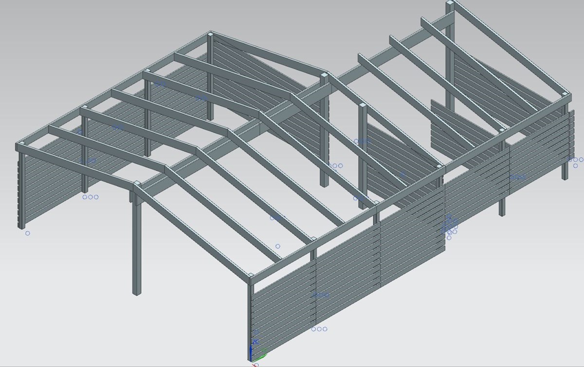

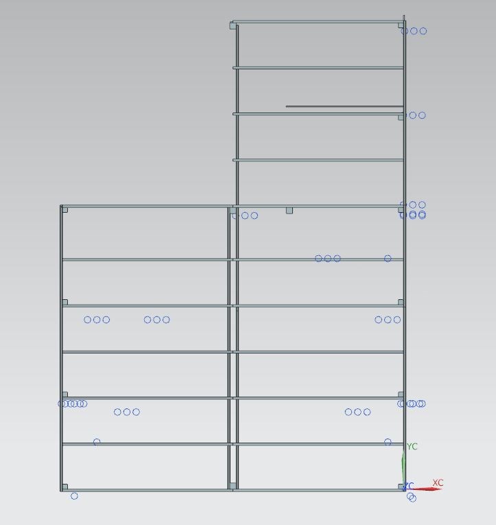

Jeg skal i gang med at bygge ny carport.
Carporten bliver bygget som et vinkelhus, med suletag (som illustreret i vedhæftede billeder). tag i 15mm krydsfiner med tagpap. bredden er ca. 7m og total længden er ca. 9m
Jeg er i midlertid blevet lidt i tvivl om punktfundamneterne
Da jeg ikke har nogle krydsstivere på siderne til stabelisering (og heller ikke ønsker det) men udelukkende bruger sulepælene og tagets skivevirkning som stabelitet er jeg kommet frem til at traditionelle stolpebærere ikke er stabile nok (efter at have læst producentens anbefalinger om ikke at bruge dem til fritstående stolper)

Det var ret overkommeligt at lave med et hydraulisk jordbord på en 1200kg gravemaskine, dog med den ene undtagelse at der selvfølgelig lå en kæmpe jordfast sten i det ene hul, hvorfor jeg var nødt til at "omdesigne" grundplan lidt undervejs.
Stolperne/carporten står nu urokkeligt fast, uden sidekryds :-)
