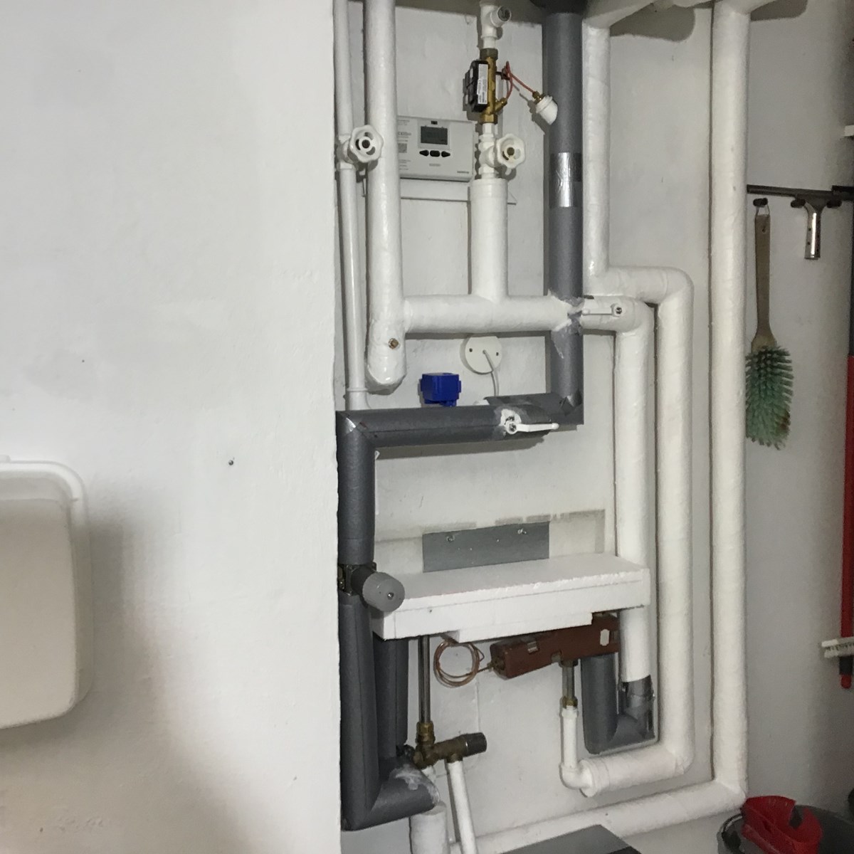

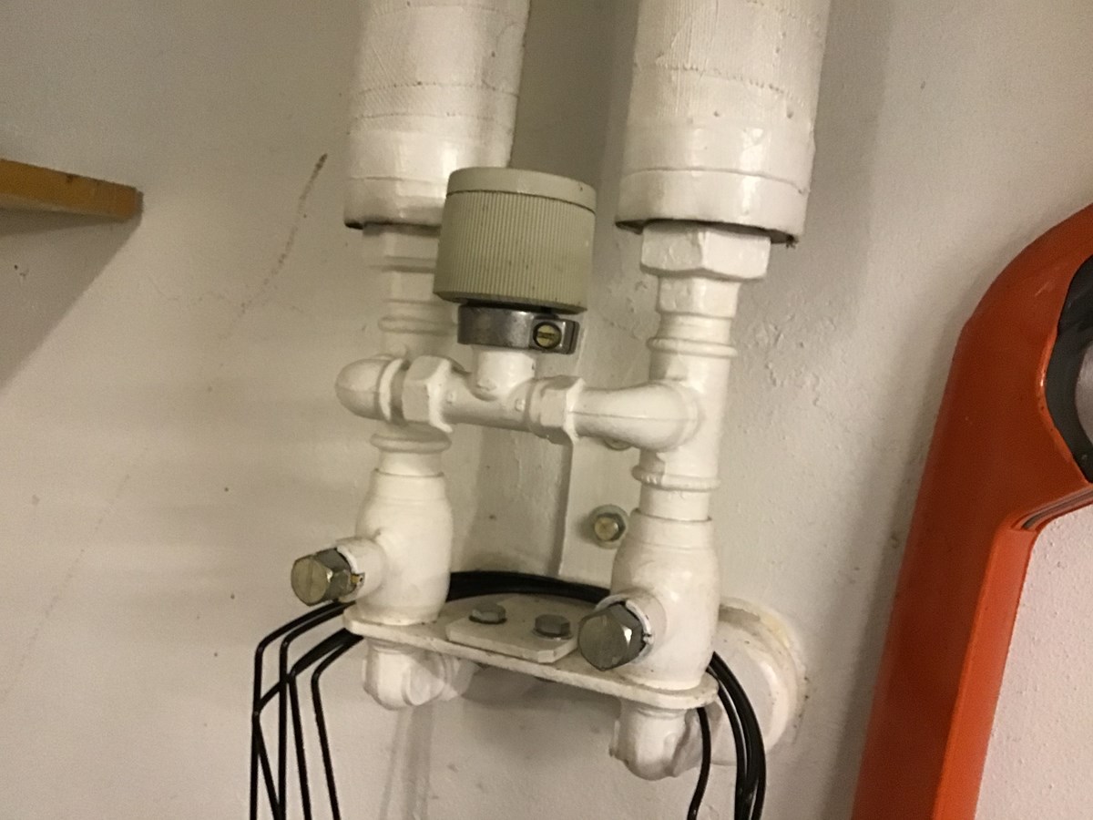

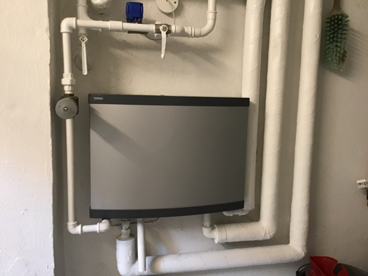

her kommer billederne af omløb ved indføring i huset og af brugsvandsveksleren. Den blå dims ovenover veksleren er en elektrisk kugleventil, som kan spærre alle radiatorer af på een gang, fx ved udluftning.
..... omløbet går ikke igennem måleren, det sidder 5 meter før.  Afregning iht. enegiforbrug og ikke som oprindeligt efter antal kubikmeter.
Ja det er et omløb for at holde ledningen varm udefra vej af. Du er måske en af de sidste forbrugere på strengen ? Men hvis der er endnu et omløb inde i vekseleren kan man måske lukke for det ? Det må være få sekunder ekstra ventetid det drejer sig om..

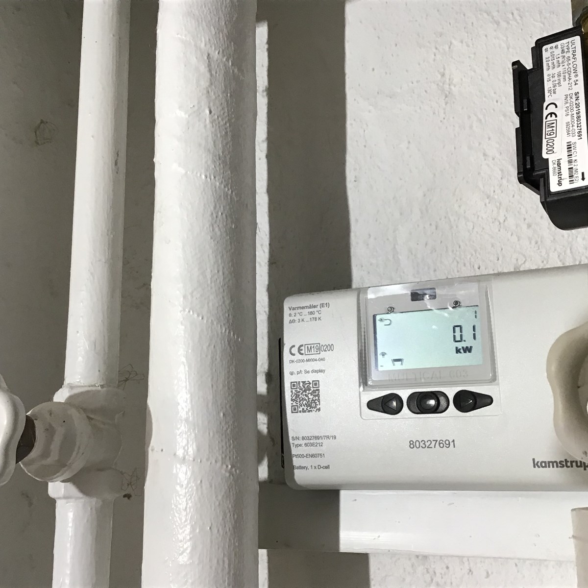

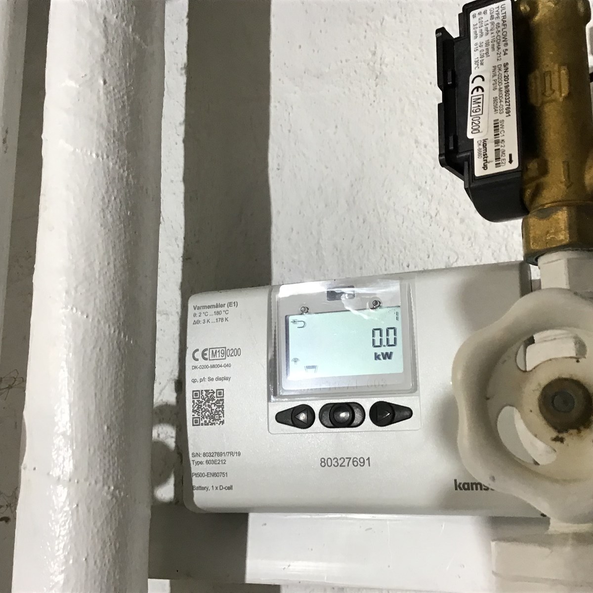

Veksleren og de varme rør omkring veksleren er nu isoleret.
Måleren viser for det meste nu et forbrug i tomgang på 0 men smutter af og til op på 0,1 kw. hvor den før jeg isolerede viste skiftevis 0,2 og 0,3 kw.
Næste problem bliver så at tilpasse varmevekslerens kappe, som nu ikke kan komme på plads pga. flamingoen - men det kan løses.
