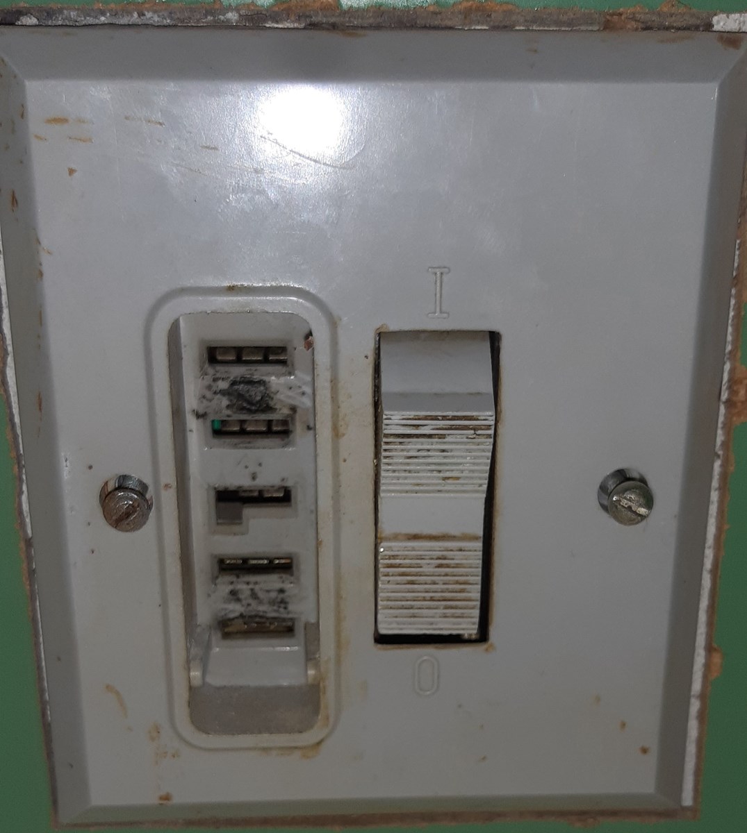

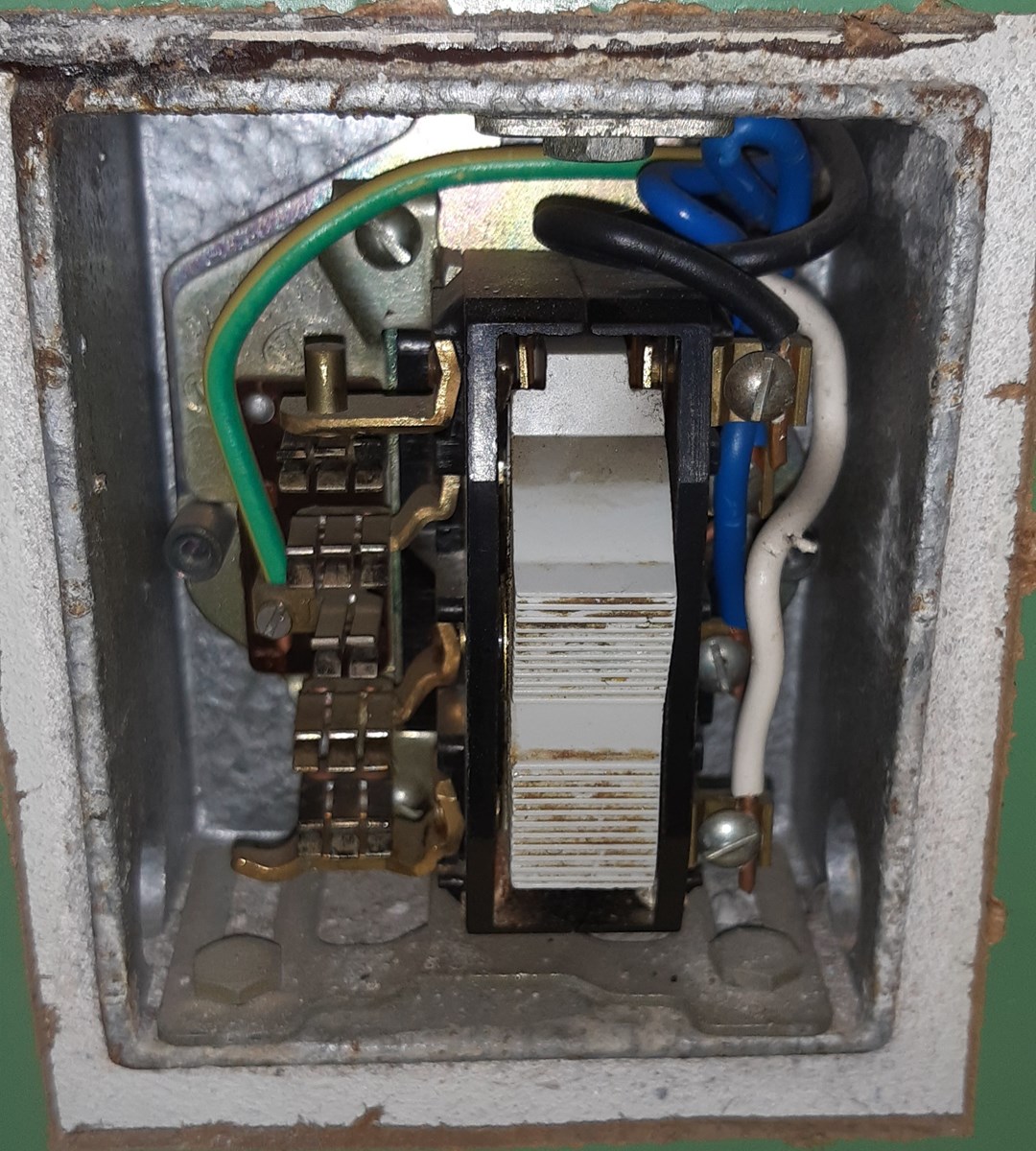

Kunne vi ikke bare få et billede af afbryderen/stikkontakten. Belastningsteorien ser vi foreløbig bort fra.

Så er der billeder, der er ikke ændret på forbindelserne i kontakten, forpladen skruet af, så der kunne måles indeni. På indgangssiden virker nul (sort), kan ikke huske faserne værdi, men er de 2x blå og hvid. På udgangssiden er der nu ikke forbindelser til nul, så må være knappen i kontakten der fejler.
Har 3 kraftstik. Komfur, vaskemaskine og bryggers. Bryggers sidder på den anden side af muren ift. komfur, dog højere oppe og er på samme gruppe som komfur, viste det sig. Bryggers er samme gamle kontakt som køkken og formentlig fra 60'erne da huset blev bygget.
Det positive, komfur er nu med lang ledning koblet til bryggers, så nu kan der laves mad igen. Dog kun 5x1,5 og ikke 5x2,5 som anført i vejledning, men er også kun midlertidigt.
Skal prøve at måle lidt mere på kontakten i køkken, men tænker bare den er udskiftningsmoden.
