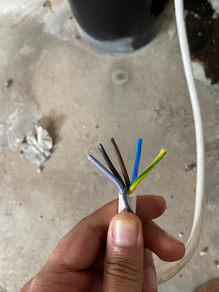

Hjælp til at kable vandvarmer (el med billeder) Nemtnemtnemt 10 21-05-2022 15:44 Hej! Jeg har en vandvarmer med 5 ledninger.Jeg vil derfor høre hvilke 2 ledninger der skal sættes i stikkontakten? 17 svar 1 2 › » Følg tråden Annonce Annonce Annonce
Søren O 6684 7000 21-05-2022 16:21 Det kommer helt an på hvordan ledningerne er forbundet i den anden ende. Du skal også have jord med i stikkontakten, så det bliver 3 ledninger. Umiddelbart vil jeg tro at du skal bruge blå og brun + jordledningen (gul/grøn). Nu er el ikke noget der skal laves lemfældigt, så du bliver nødt til at kontrollere tilslutningen i varmtvandsbeholderen. Søren O
S. Fabrin 16992 4400 21-05-2022 16:47 Når der kommer 5 ledninger fra vandvarmeren kunne det tyde på, at der skal bruges 3 faser, nul og jord. Hvordan ser koblingsplinten i vandvarmeren ud. fase LDS Tip Automatisk tip Find de EL-artikler du skal bruge til ALTID LAVE PRISER hos Harald Nyborg!
MLU 1125 6400 21-05-2022 19:35 Du skriver "stikkontakten"..Lige en el vandvarmer ville jeg ikke installere med stik prop da den trækker store mængder strøm over en længere periode.. Er der ikke en dåse du kan bruge i stedet? Med venlig GDS hilsen MadsP.S. Har ingen håndværksmæssig uddannelse
Nemtnemtnemt Trådstarter 10 22-05-2022 13:13 Jeg er lige flyttet og venter på træpiller, så kunne godt bruge et varmt bad! Jeg satte ledning nr. 3 og 4 i stikkontakten den begyndte at lyse men ikke noget varmt vand!Jeg har også prøvet med ledning nr. 1 og 3 (dog ingen lys)Jeg har også et kræft stik jeg evt. kunne koble den til?Dog noget nemmere med 230v 2 ledninger uden grundforbindelse :D
S. Fabrin 16992 4400 22-05-2022 13:27 Du bevæger dig på "Jeg prøver mig frem " systemet. Du resikerer, at en evt automatik ødelægges. Du skriver at 3 og 4 giver lys. Det tyder på at du har forbundet til automatikken. Hvorfor vil du ikke vise et billede af tilslutningen i varmtvandsbeholderen? Eller opgive fabrikat og type. Du kan også koble til din kraftforbindelse, det er sikkert nemmere. husk at nul (blå) og jord skal monteres korrekt. Faserne kobler du bare til, hvor de passer. fase LDS Tip Automatisk tip Find de EL-artikler du skal bruge til ALTID LAVE PRISER hos Harald Nyborg! Annonce
Kermit_369 1522 7860 22-05-2022 13:45 Jeg ville ikke automatisk gå ud fra at 5 ledere er lig med kraft. Min vvs har 4 ledere og det kunne nogen tro ville være jord, nul og to faser, men Det er ikke tilfældet da den har udgang fra termostaten som fx kunne bruges til at starte et (pille)fyr.Få nu lige tjekket tilslutningen inden du gør noget galt. Topmålet af dovenskab er at gøre det rigtigt første gang

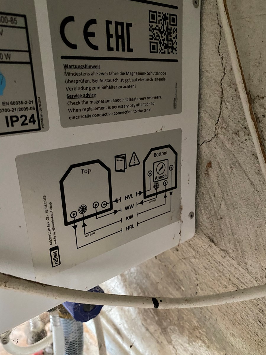

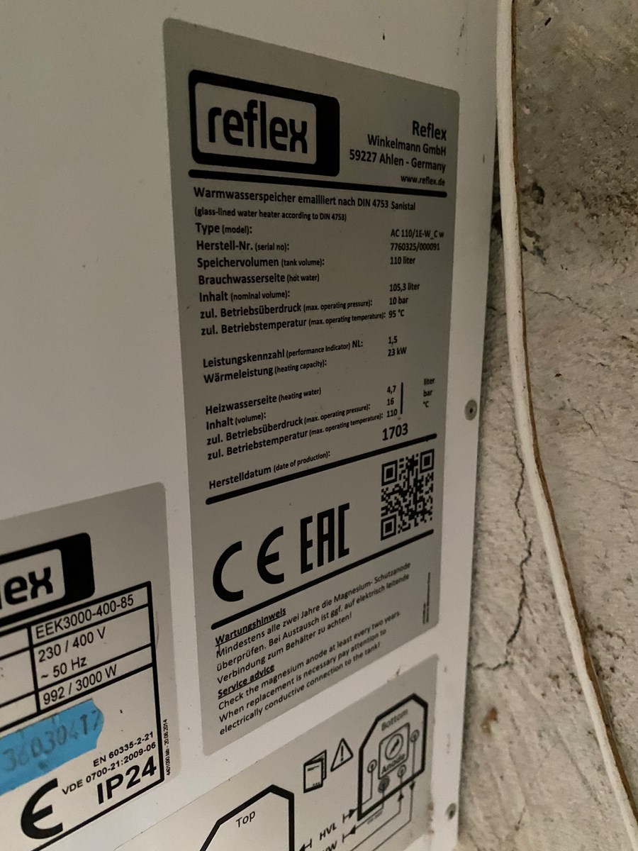

Nemtnemtnemt Trådstarter 10 28-05-2022 15:09 Her er lidt flere billeder! Jeg fik heldigvis gang i pillefyret, så det er ikke så kritisk mere… Pillefyret er koblet til denne varmtvandsbeholder. Så planen er at koble solceller til varmvands beholder med en omformer… Derfor er jeg på udkig med en tilslutning med 2 ledninger + grund.
Søren O 6684 7000 28-05-2022 15:46 Det ligner en vandvarmer der er produceret hos HS Tarm. Jeg kan ikke finde et tilslutningsdiagram, men kan læse at den kan tilsluttes enten med 1 fase + 0 og jord eller 3 faser + 0 og jord. Altså er det med 1 eller 3 stk 220 volt ”varmelegemer”.Prøv lige at tag3 et billede mere hvor vi kan se typenummeret på beholderen.De diagrammer der vises på dine billeder er vandtilslutninger. Søren O

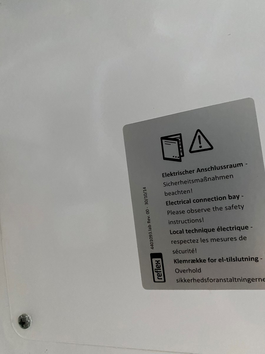

S. Fabrin 16992 4400 28-05-2022 16:10 Ingen af billederne viser eltilslutningen, Men der er opgivet effekten for 230V og 400V (to faser). I installationsvejledningen er der sikkert et diagram over tilslutningen. Prøv at tage et billede af det og sæt det ind. fase
Piskeris 313 29-05-2022 00:14 Mulig manual, el-diagram på side 17: https://www.reflex-winkelmann.com/uploads/reflex_products/SI1458en_9125457_Storatherm_Aqua_Compact.pdf
