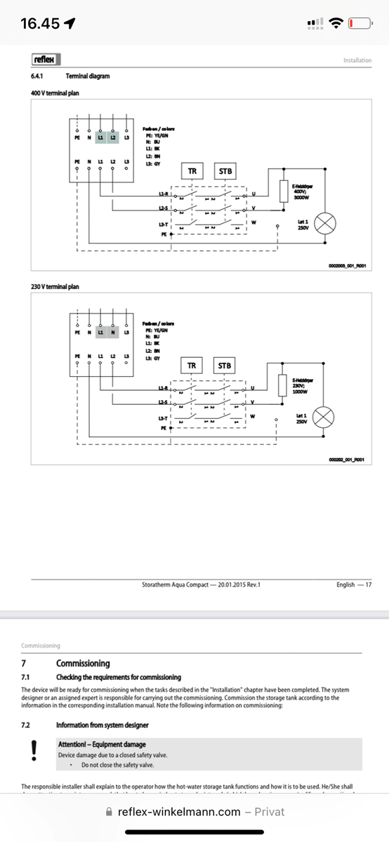

Jeg har en vandvarmer med 5 ledninger.
Jeg vil derfor høre hvilke 2 ledninger der skal sættes i stikkontakten?

Hvis vi tager udgangspunkt i 230v hvilke 2/3 ledninger er det så?
Sort og blå kan det passe?
Du skal bruge en fase og nul samt selvfølgelig jord. Se skitsen herunder.

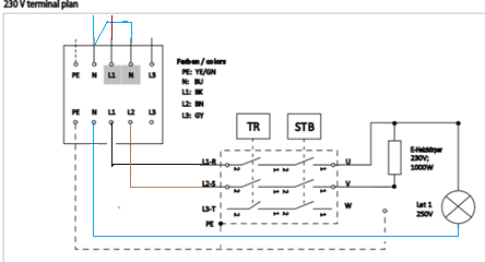

Nu er jeg ikke så teknisk! Kan du skære ud i pap hvilke ledninger det er!? :)
Ved N står der BU det oversætter jeg til Blue -blå
Ved L1 står der BK det oversætter jeg til black - sort
Ved L2 står der BR det oversætter jeg til  Brown - brun
Ved L3 står der GY det oversætter jeg til Grey - grå
230V intallation
Så du skal sætte blå og brun til Nul i din installation ( Eller hvis du kan komme til tilslutning i vandvarmer afmontere brun og grå og lægge den viste lille forbindelse fra N til L2.)
Så skal du sætte Sort til en fase
Og gul/grøn til jord.
Den grå skal ikke bruges.
Ved 400v installation
Så du skal sætte blå til Nul i din installation
Så skal du sætte brun til en anden fase
 På mit skitse er der farver på ledningerne. Indrømmet det kunne være med tykkere streger, men forstør tegningen op, så kan det ses.
Tak for hjælpen Fabian og ev elmand! Det hele funker nu med solceller.
