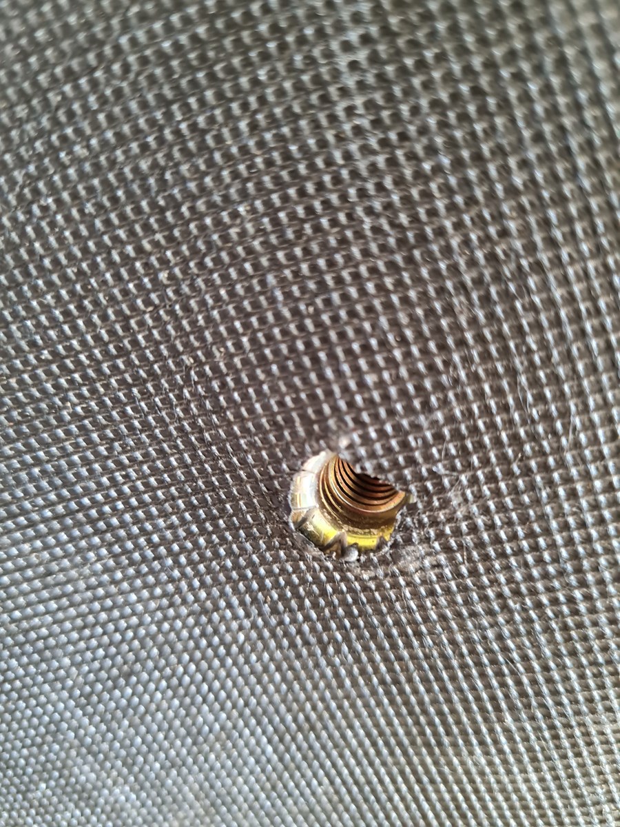

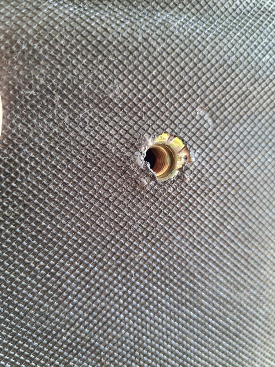

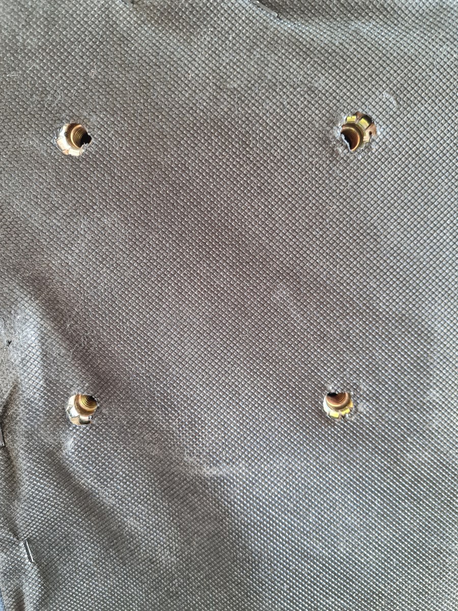

Jeg har nu købt 6 forskellige skruer/bolte i flere størrelser, uden nogen af dem passer. Sælger siger det er en m6 bolt, men den er alt for lille. M7 er for lille og m8 er for stor. Aner ikke hvad jeg skal gøre, eller hvilken skrue det præcist ku være.

M7 er det helt sikkert ikke, da det ikke er en størrelse der anvendes. Hvis du er sikker på det ikke bare er et M8 gevind med skidt eller galvanisering i så bolten ikke kan få fat kan det være 5/16 tommegevind der er diameteren ca. 7,9 mm
Selvbygger med stort S.
Ud fra billederne ligner det mest en M8, et 5/16" tommegevind er lidt grovere i stigning (UNC whitworth)
Prøv at giv en M8 bolt lidt olie og prøv om du kan skrue den i (uden at bruge vold)
Optimalt skulle gevindet skæres op, med en snittap, hvor i landet er du fra, måske en venlig bruger herinde kan hjælpe dig..

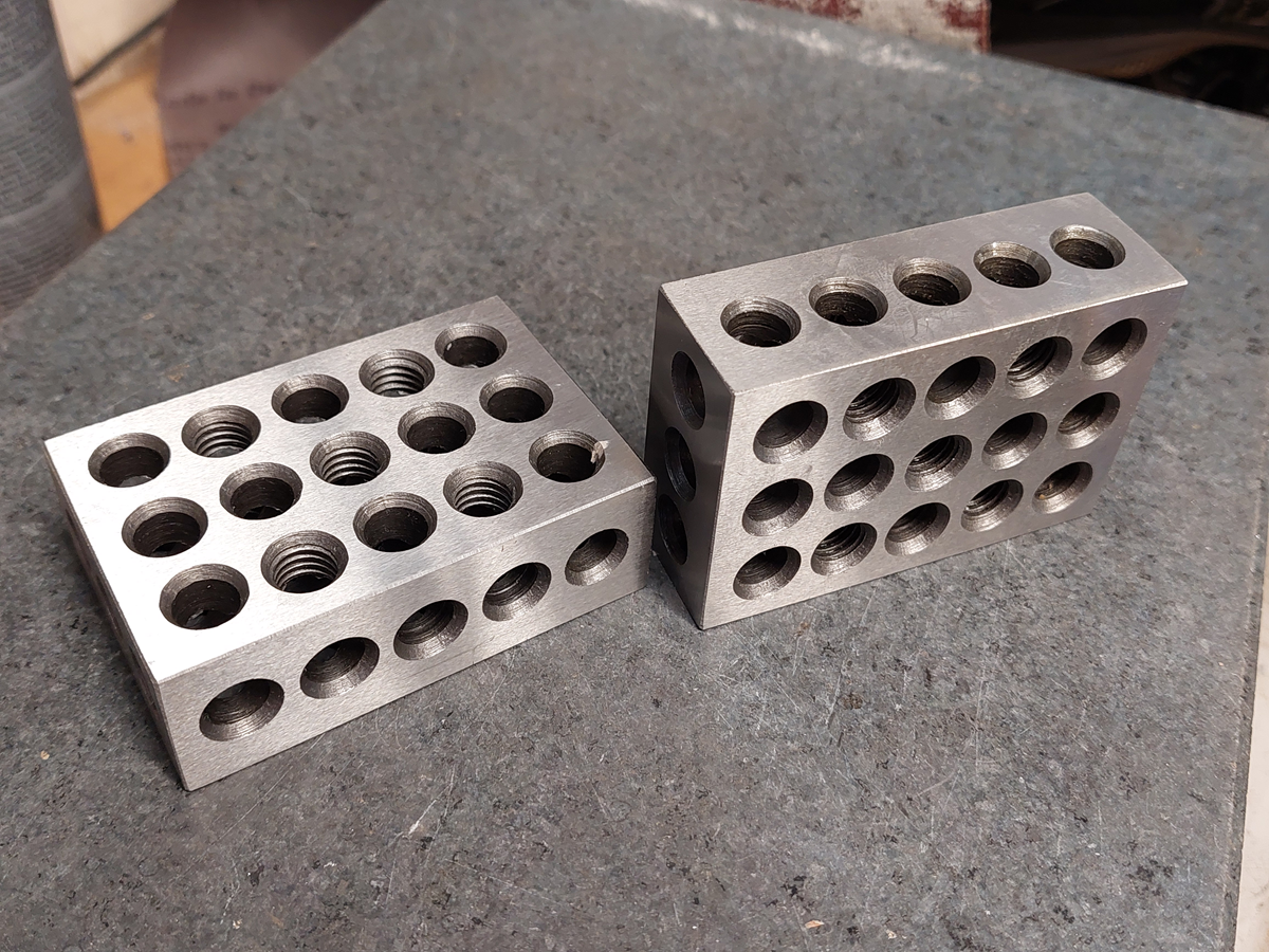

(har lige købt et sæt 1-2-3 klodser på Ebay, Kina vare, de har tomme gevind)
Bare nysgerrig: hvad har gevind at gøre med 123 klodser?
Jeg synes det ligner et M10 gevind, hvor nogen har lagt en kobber/messingspiral i som en slags "Helicoil" fordi de passende skruer manglede.
Men billederne skal meget tættere på for at være sikker.

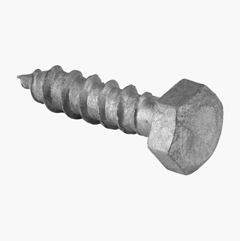

Du kan sagtens bruge almindelige træskruer og så dreje benene lidt. De skal bare være ret tykke, korte  og med gevind helt op til skrue hovedet

Franske skruer ville være et godt valg, husk at forbore med et passende bor, brug gerne en spændeskive også..
Her i 8x30 mm fra Biltema, de har gevind helt op
Jeg er ikke sikker på at de er de bedste.

 Nej det bedste ville utvivlsomt være at finde nogle bolte, der passer i de gevind der er i sofaen.

My bad. Min hjerne havde en udsætter dér. Jeg tænkte på måleblokke (Johansson) i det øjeblik. Sorry.
