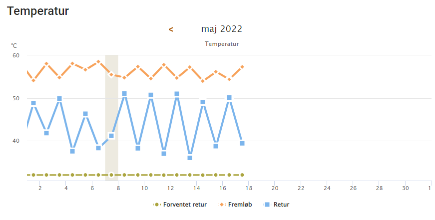

Gulvvarme retur temperatur variere Mathias O. Hedegaard 8 18-05-2022 09:21 Hej, Efter at temperaturen er steget er min retur temperatur gået meget op, og variere meget fra dag til dag. Vi har Gulvvarme i hele huset og de står på fast temperatur. Nogen gode råd til hvordan jeg kan få retur temperaturen ned? 15 svar 1 2 › » Følg tråden Annonce Annonce Annonce

Mathias O. Hedegaard Trådstarter 8 18-05-2022 09:48 Hej Allan Mange tak for dit svar. Dataen er direkte fra eforsyning leveret af fjernvarme selskabet, så jeg tænker de burde være korrekte? Vi har gulvvarme i hele huset. Vores gulve virker ikke specielt varme. Ja vi har termostater i alle rum, som står på et fast gradtal. Mvh Mathias

GodeVen 1886 5220 18-05-2022 16:09 Det ser helt skørt ud. Afkølingen skal være 30 grader eller mere. Returen bør være omkring 30 grader eller lavere. Hos de fleste vil du få en ekstra-regning pga dårlig afkøling. Du skal have gjort noget ved det, ellers vil din pengepung bløde.Du må have et sted hvor fjernvarmevandet bare løber igennem. Det kan fx være en tilkalket varmeveksler. Det kan også være en varmtvandsbeholder der er indstillet forkert. Røret til returen skal ikke være varmere end du kan holde om det uden problemer. Det kan du ikke hvis det er 40-50 grader varmt. Prøv at skrue helt ned for termostaten til det varme vand. Vent et par timer, hvis returen nu kun er lun, har du fundet dit problem. Hvis det er forklaringen, kan du prøve at skrue op for termostaten i små nyk, hvor du hver gang lader vandet løbe et minut og tjekker om det er varmt nok. Hvis du har varmtvandsbeholder skal du vente i lang tid imellem hver test, da vandet ikke bliver opvarmet øjeblikkeligt. Problemet har næppe noget med gulvvarmen at gøre. LDS Tip Automatisk tip Altid lave priser hos Harald Nyborg! Se ugens bedste tilbud her Annonce
