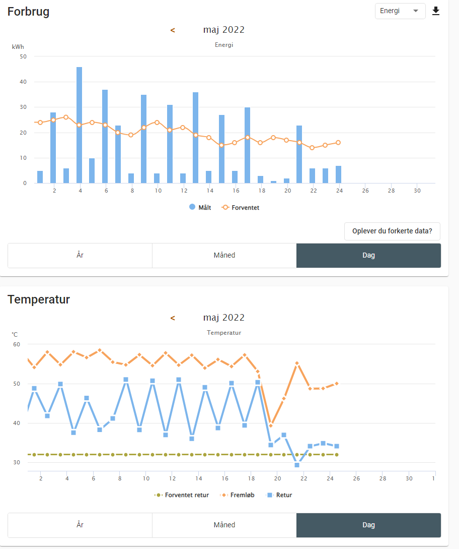

Gulvvarme retur temperatur variere
Efter at temperaturen er steget er min retur temperatur gået meget op, og variere meget fra dag til dag. Vi har Gulvvarme i hele huset og de står på fast temperatur. Nogen gode råd til hvordan jeg kan få retur temperaturen ned?

Er der ikke en mulighed for at få et par billeder visende indstillinger og evt. temperaturer på frem- og returløb, inden det geråder ud i rene gætterier.

Hej, en hurtig opdatering.
Det ser ud til at have hjulpet at skrue ned for varmeveksleren + indløbs temperaturen til gulvarmen er sat ned. Mange tak for jeres gode råd og hurtige respons.
Mvh Mathias
