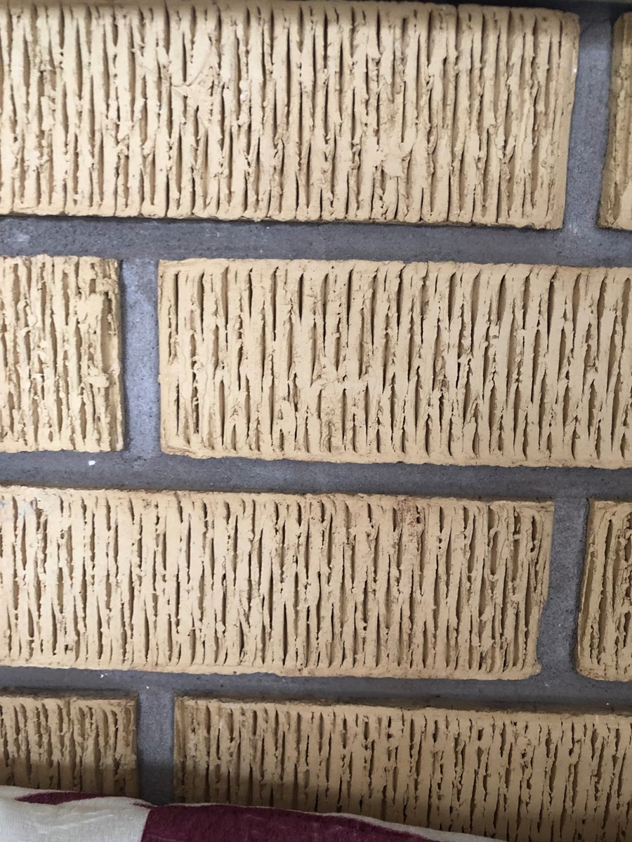

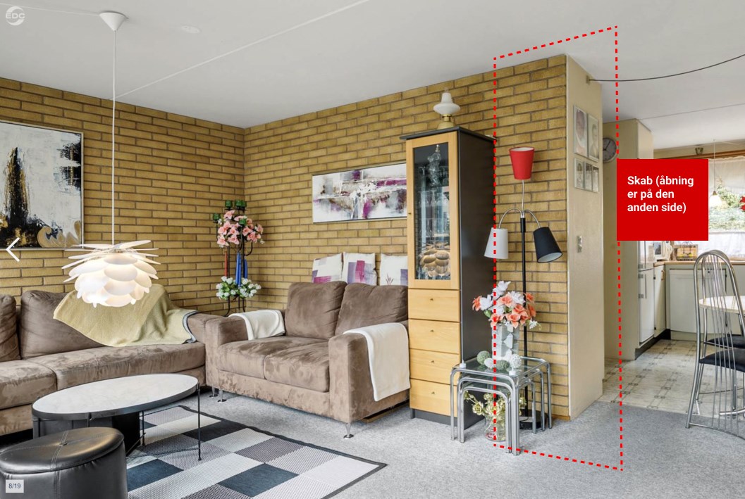

Du kan lige så godt bruge det som er beregnet til formålet neml
ig vandskurings mørtel LINK her til 2,30 kr / kg. Først afdækkes gulvet naturligvis hvis det kan tage skade af vand og mørtel.
Væggen støvsuges og fugtes lige inden pudsning.
Mørtel blandes så tynd at det netop ikke kan stå o toppe i spanden hvis man prøver på det.
Det lægges noget op på stor stålpudsebræt og det trækkes op på muren ved at holde bræt i en vinkel og støde den imod så det falder ind imod muren. Pudsebræt trækkes op ad væggen så det netop udfylder alle fuger m.m.
Dette gentages hele vejen op og hen ad væggen. Man taber en stor del af mørtel klumpen på gulvet men det samles blot op i baljen og røres med igen. Der skal ikke tages meget hensyn til mørtelens jævnhed, selv om der er vulker og striber så betyder det ikke noget.
Når man er kommet 1 times tid hen på væggen går man tilbage og begynder at køre på overfladen med en filsebræt ( det er en pudsebræt som har skumgumme limet på pudsefladen) Der køres i nogenlunde ens cirkelbevægelser. Hvis det er meget vanskelig at køre rundt fordi det evt. er for tør så dyppes filsebræt i vand men det mester trækkes af igen på kant af vand spand.
Jo mere vand du bruger, eller jo før du går i gang des mere synlige bliver fugerne.
Men er stenene ikke forvandet ordentlig så skal man måske i gang efter 30 minutter.
Slutresultat bliver en jævn væg hvor mn kan ane at der er fuger, og derved ane at det er murstenvæg.
Den samme person skal lave alt filse arbejde ( køre med filsebræt) eller skan man ane forskel bagefter.
