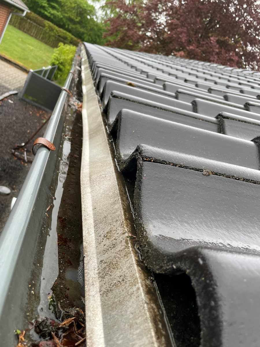

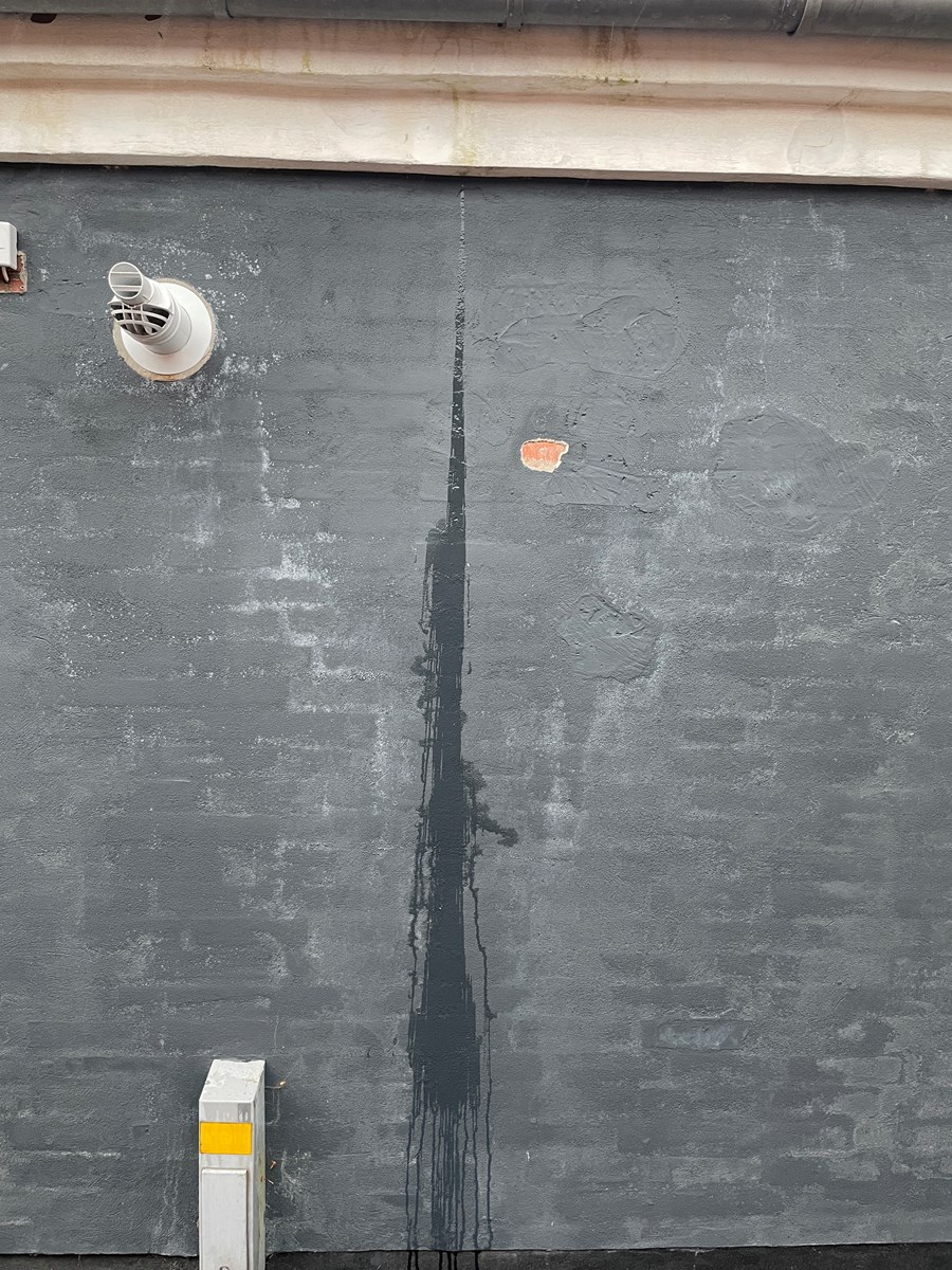

Vi har lige købt hus fra 1939 hvor der er lagt tag i 2005. Der er tegn på fugtskader i murværk der er forsøgt repareret og malet over, der var nymalet da vi så huset for 6 mdr siden.
De steder hvor vi ser problemer når tegltaget ikke ud over tagrenden og der virker til vandet løber tilbage og under tagrenden. Der er undertag men det er mørnet og vandet løber “under” kanten ved undertaget. Se billeder.
Findes der nogle retningslinjer for hvor langt tegltaget skal ligge ud mod tagrenden som man kan bruge som argument for at få det dækket af ejerskifte forsikring?
Tegltag behøver ikke at ligge ud over tagrende. Det er fodblik som skal føre vandet det sidste stykke ned i tagrende.
Så tagfoden skal opbygges med krydsfinerplade, fodblik. og tagpap strimmel som undertag skal gå ned over.
