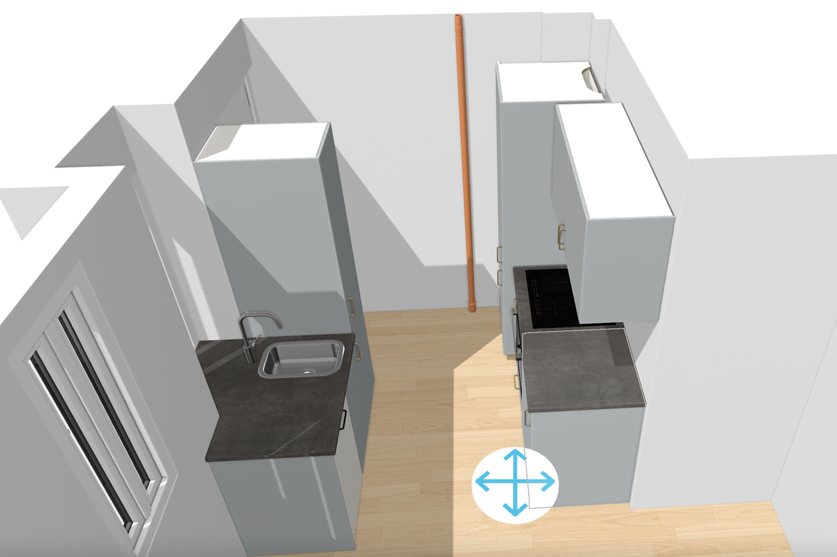

Plantegning af køkken:

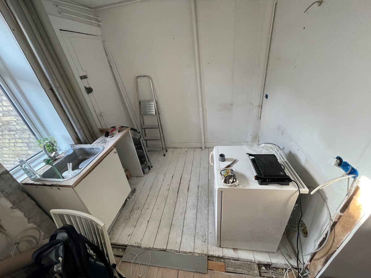

Det markerede på højresiden er der, hvor vi skal have vores vaske/tørremaskine.

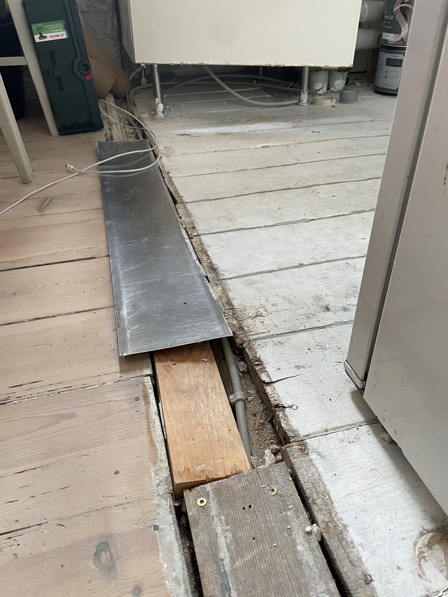

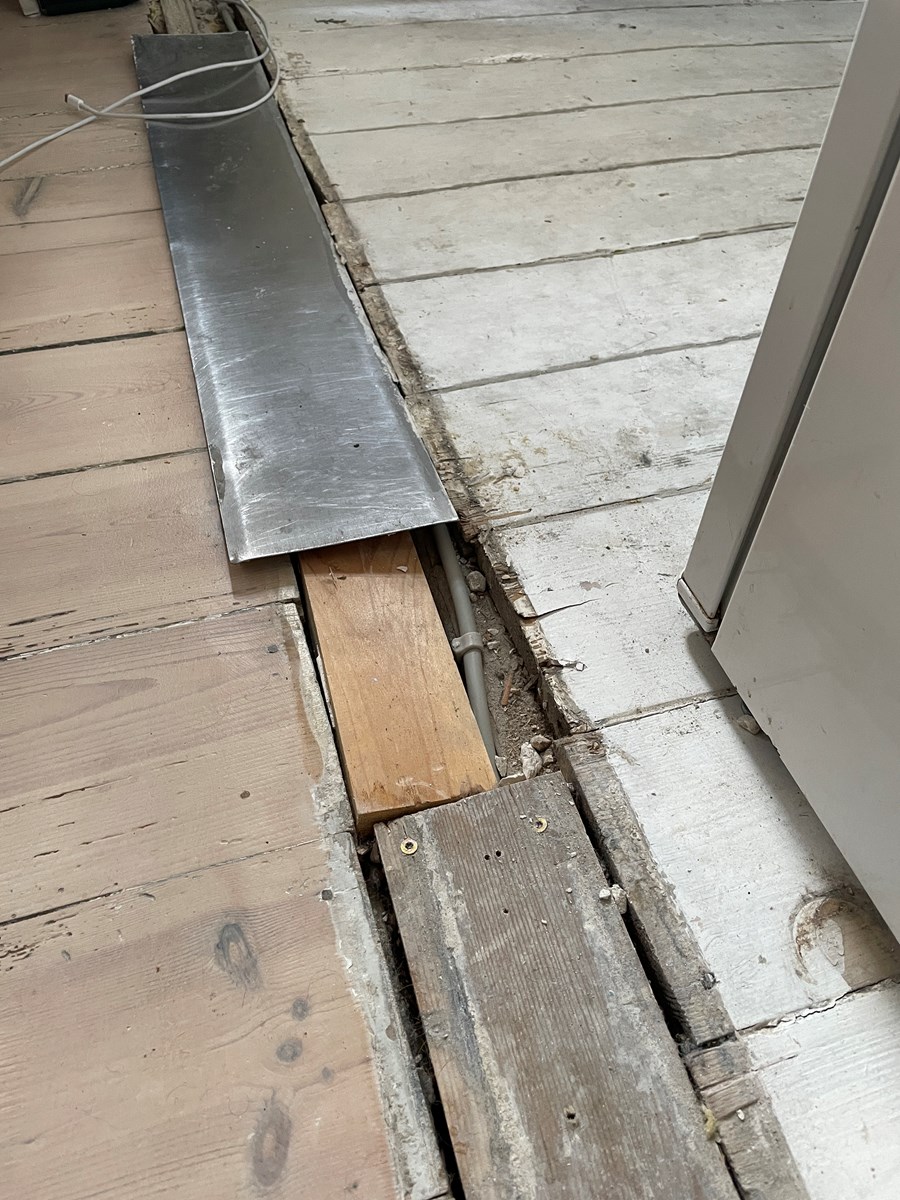

Jeg vedhæfter nogle billeder, som viser, hvor afløbsrøret skal ligge.
