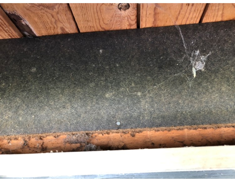

Jeg håber der er nogen som har input til ventilation omkring stikspær i gavlen på et Build up tag.
Det er oprindeligt et fladt tag, hvor der senere er lavet Build up med gitterspær ovenpå.
Jeg er i gang med at fjerne tagpappen med forskalling inde under gitterspærene for at lave nye lofter med dampspærre og efterisolere med papiruld.
Jeg er i dialog med en rådgivende ingeniør som har bekræftet jeg kan fjerne tagpap og forskalling undtagen under remmen som gitterspærene er monteret på.
Derfor borer jeg huller i forskallingen og tagpap i udhænget for at skabe ventilation.
Omkring gavlene er der monteret stikspær, hvor jeg ikke kan fjerne tagpap og forskalling. Der er lige nu monteret hunton vindplader som slutter tæt.
Mit spørgsmål er om jeg kan bore huller i hunton pladerne eller save 45 mm af toppen og montere insektnet for at skabe ventilation her?
Er der nogen som kan være behjælpelig med mulige løsninger eller input?

Er der nogen som kan hjælpe med input?:-)
