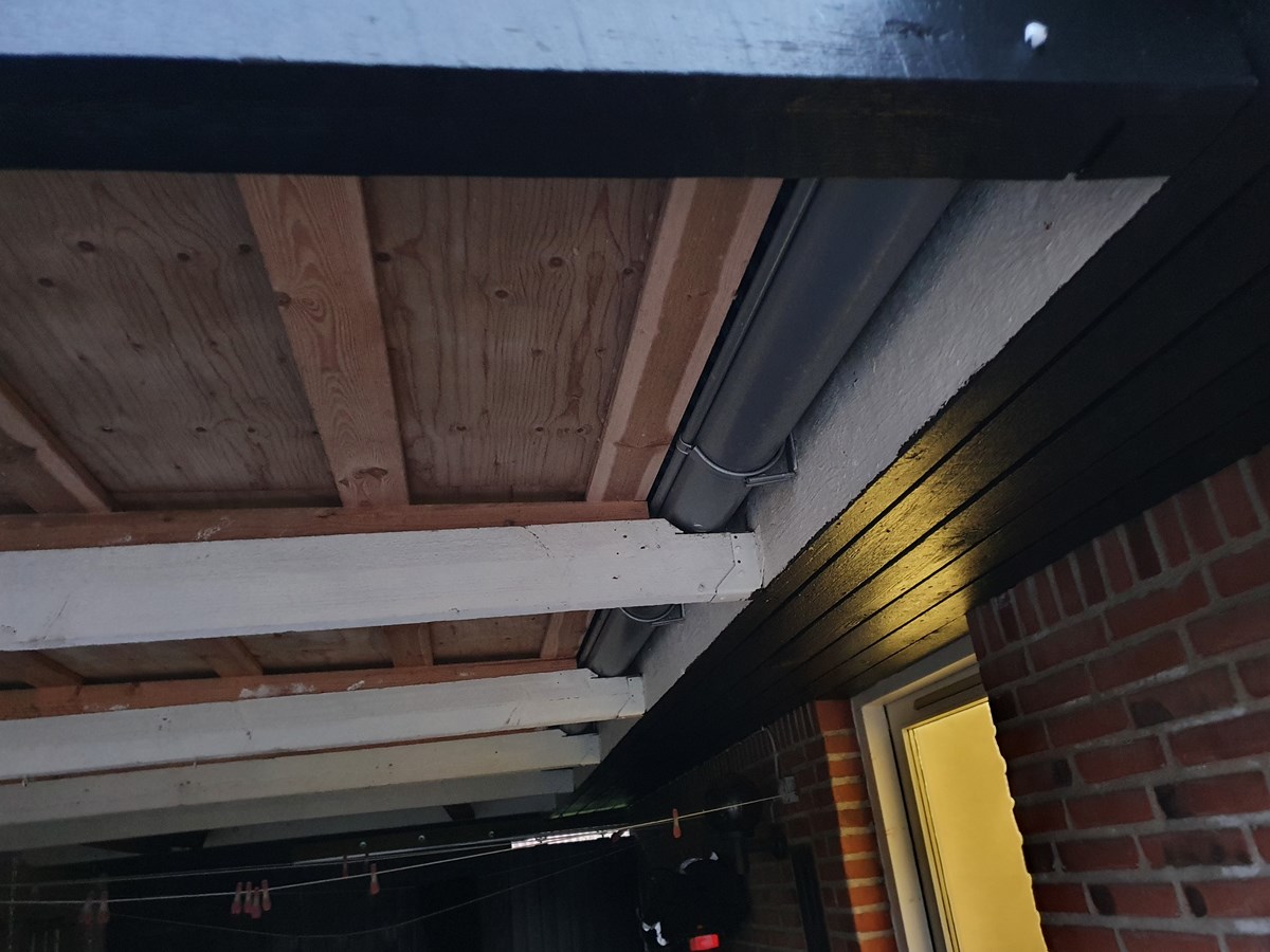

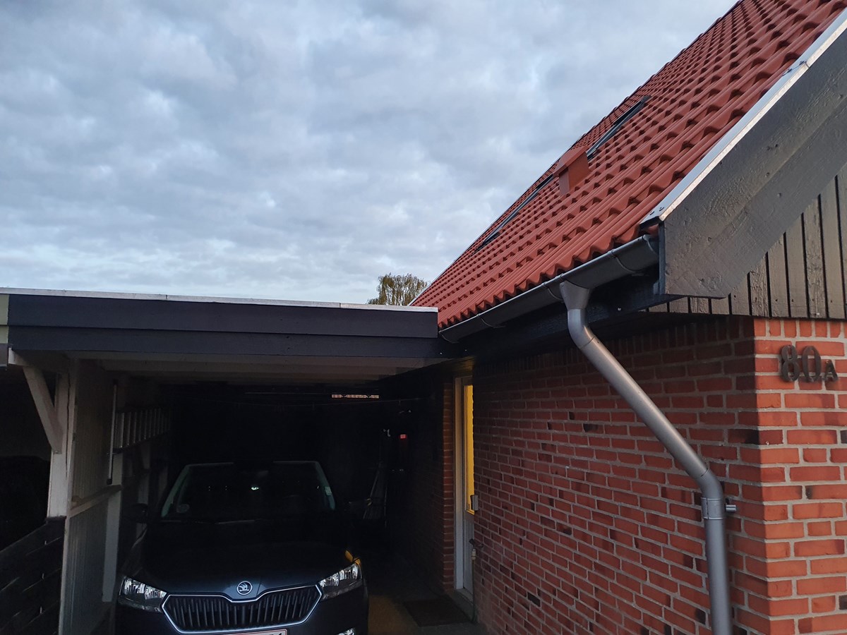

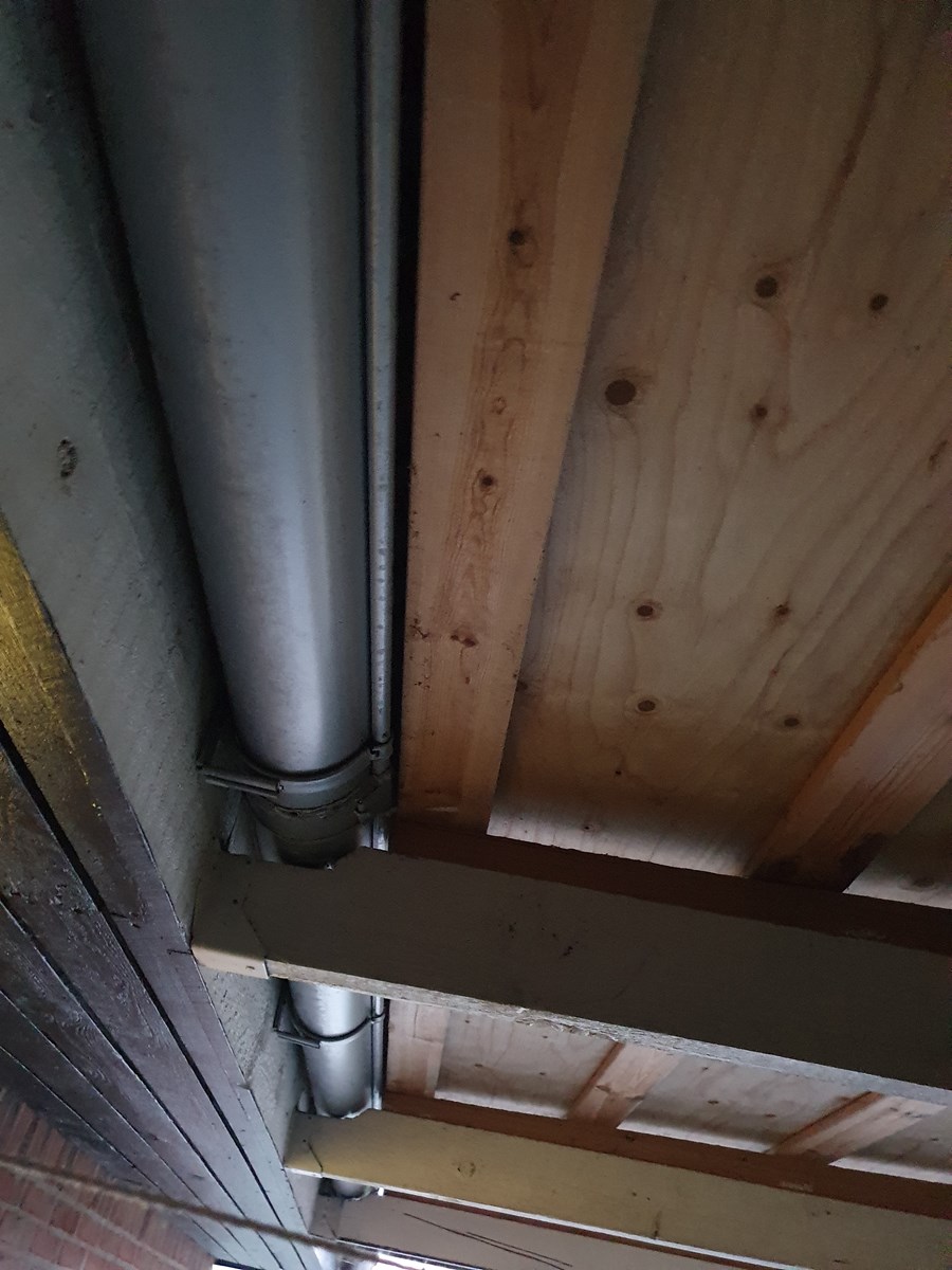

Fruen og jeg overvejer at ombygge carporten til garage og bryggers. Der skal støbes isoleret gulv og så skal vægge og loft isoleres med ca 150 mm mineraluld og beklædes med gips. Lige nu løber tagrenden mellem de to tagflader. Det skal den egentlig også blive ved med. Jeg tænker at få skiftet tagrenden til et helt stykke. Samlingen der pt er fuget er utæt når det virkelig regner eller tagrenden er fyldt med sne.. Hvordan får jeg bedst sikret at der ikke kommer vand og fugt ned i den isolerede tagkonstruktion i fremtiden? Jeg tænker at der skal være taget skal have en ventilationssplate, men det er nok ikke effektivt nok, hvis der virkelig kommer vand..
Har I nogle forslag?
Du skal have ført carporttagets tagpap ca en halv meter op under tegltaget og så skal tagvandet derefter ledes i tagrenden, eller løses på anden måde. Og så skal ventilationen over isoleringer sikres.
At lave bryggers nærmere end 2,5 meter fra skel er vanskeligt.
Du skal osse sikre at alt brandmæssigt er i orden.
