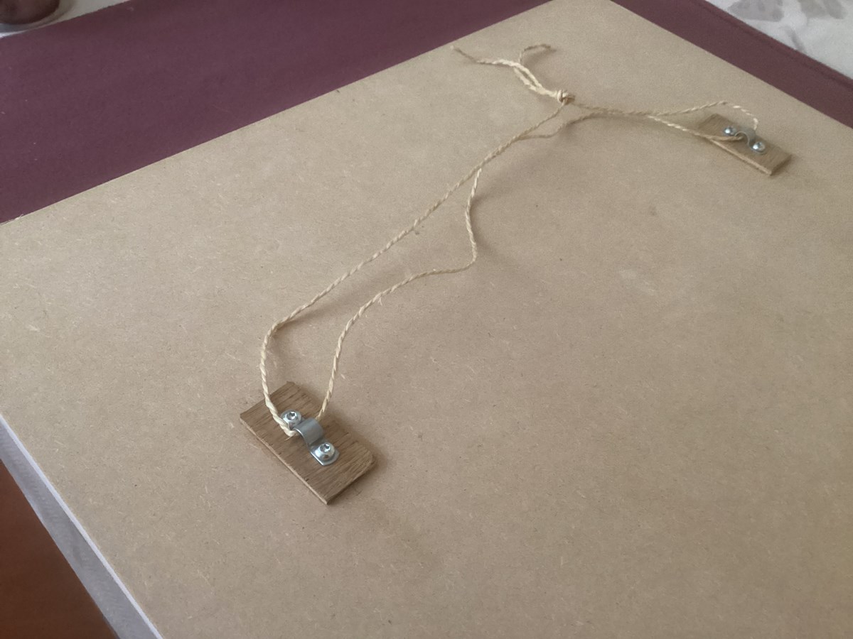

Tak. Men det er jo et beslag, som har skruehullerne placeret de rigtige steder i forhold til listen, JEG IKKE KAN FINDE. De små almindelige messing ophæng til 2 søm bøjer med vægt på 5 kg. Jeg har opstillet et forsøg!
 Desuden er der jo kun et par millimeter liste på hverside af en skrue. Det er jo nemt, når man kan, så jeg har JATAK hatten til den rigtige løsning og absolut ingen NEJHAT.

Løsningen blev som på billedet. Vi har selvfølgelig monteret billedwire i stedet for snoren. for at fordele vægten skal spejlet hænges på to stålkroge eller hvad disse L tingester hedder. Tak for alle gode input.🤗
