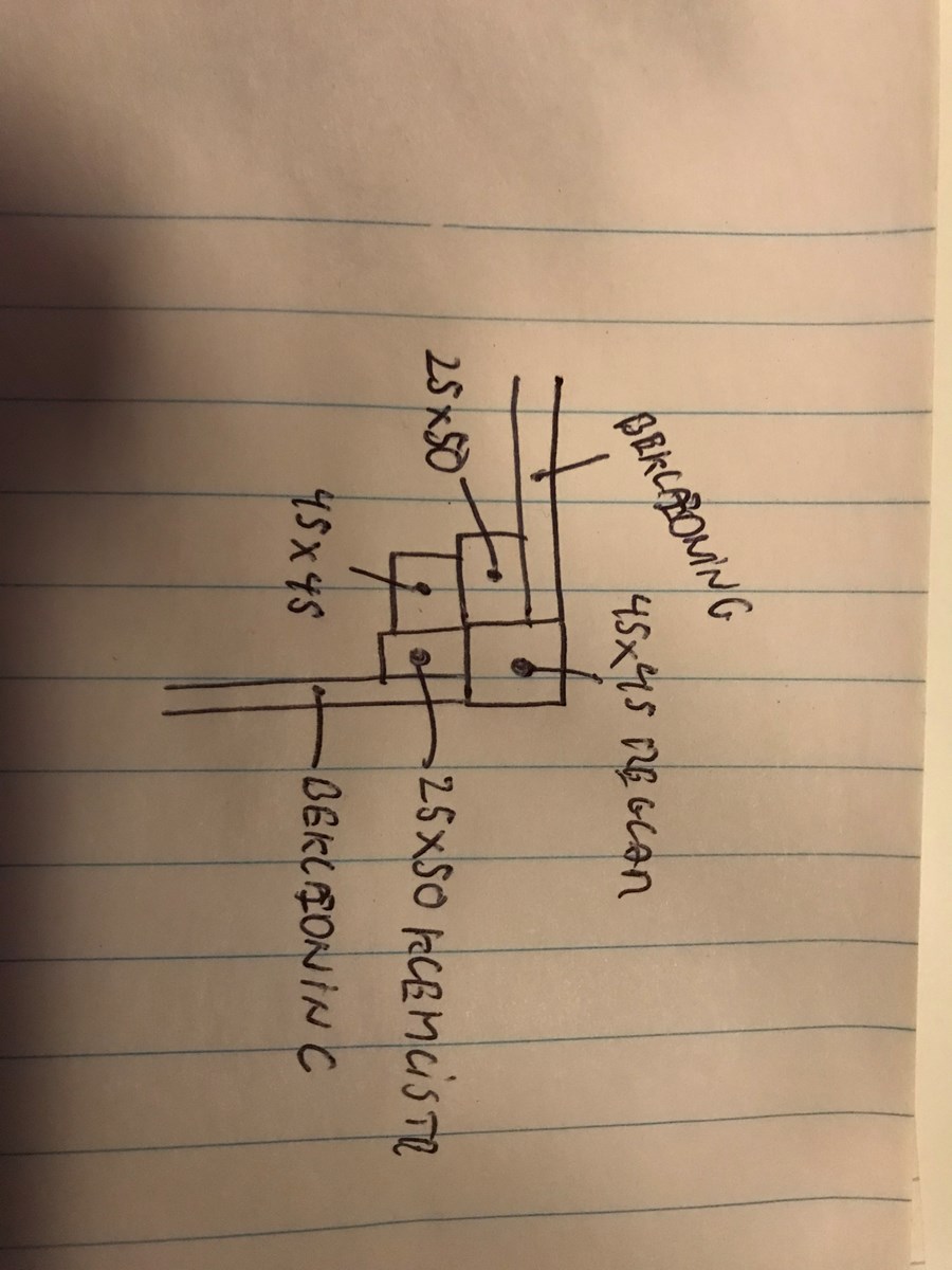

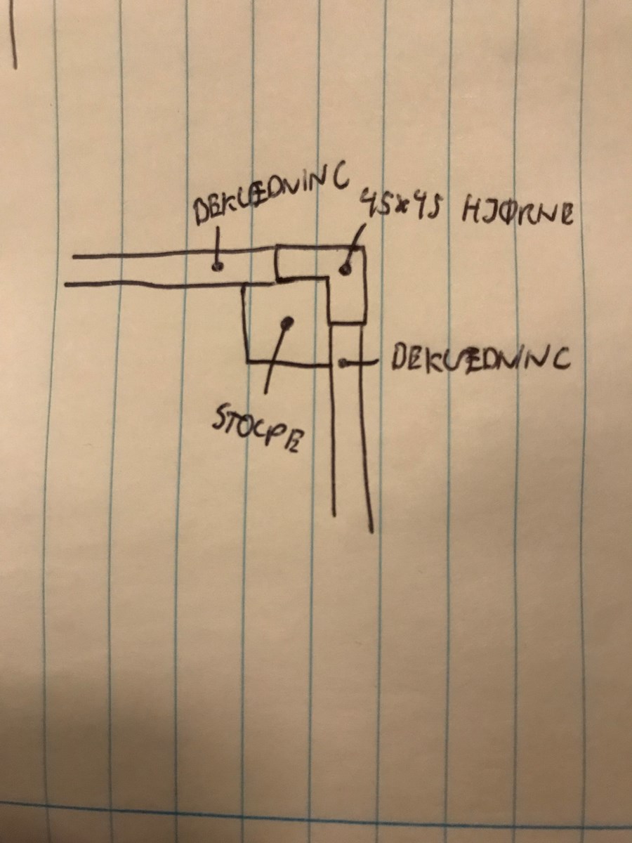

Nogen der har alternative forslag til at lave en hjørnesamling omkring en 45x45mm reglar med beklædning der ligger plant, skal blot kunne skjules under 100mm topbrædt?
Har lavet et bud, se vedhæftet, dog lidt omstændigt, det andet kan er en hjemmelavet hjørne reglar.
Tænker vinkel beslag bliver en skrøbelig løsning når der da kun kan skrues bagfra.
