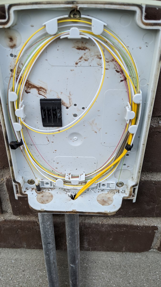

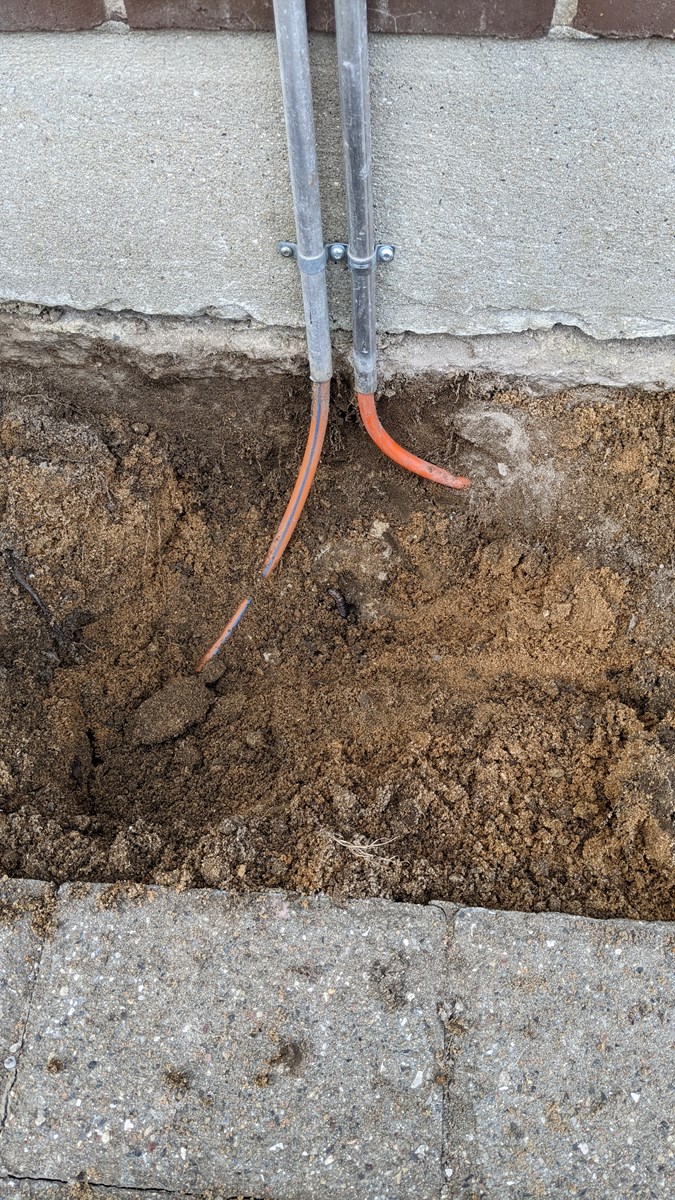

Se de to billeder. Mit fiberinternet kommer ind fra vejen som 3 meget små lyslederfibre, ca 1 mm hver. I dag er de samlet med et ledningsstykke indeni en (grim) dåse som hænger på ydermuren. Ledningsstykket går så det sidste stykke ind i huset til fiberboksen.
Kan jeg selv samle disse fibre under jorden, indeni de viste orange tomrør? (Må man gøre det selv?) Jeg kan se at der er brugt nogle slanke aflange muffer indeni dåsen, men det ligner jo unægteligt specialudstyr som kræver særligt værktøj.

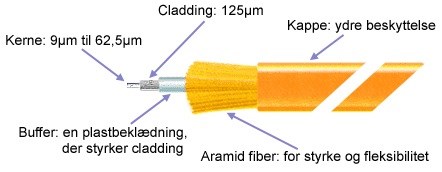

Til din orientering er en fiber leder ca 50 my eller det der svarer til tykkelsen på et hår. Så det du siger er 1mm tykt er hele ledningen, altså inklusiv isolering
Selve fiberen består af enten glas eller plast, og skal poleres i enden for at der kan sendes "signaler" igennem. Dette gøres med et special værktøj, da den mindste unøjagtighed i slibningen betyder tab i "lederevne".

De lange muffer du ser i boksen er det vi kalder splidsesøm, de beskytter samlingen af fiberen.
Når kablet er afisoleret foregår samlingen ved at fjerne cladding på de yderste ca. 3 cm. og rense fiber-enden, derefter kommer de i en cleaver (splidsesøm på den ene fiber) der giver fiberen et lige og rent snit og dernæst i en splidser der laver en lysbue så de bliver svejset sammen og til sidst føres splidsesømmet hen over samlingen og krympes i varmeovnen.
I gamle dage polerede man enderne når man mont. konnektor på fiberen, nu om dage splidser man pigtails (færdig lavede fiber med konnektor) på i stedet for.

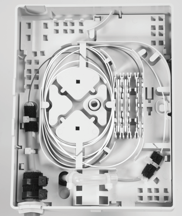

Som fibertekniker har jeg nogle kritikpunkter til den der har mont. den udv. boks og valg af samme:
1. Aflastning af rør mangler, alurør er bøjlet fast men de orange rør bliver kun holdt af jorden.
2. Aflastning af fiberkablet mangelfuld, der skal velcrotape om kablet inden den fastgøres med strips.
    Den sorte fiber har trukket sig så langt tilbage at den risikere at forsvinde ned i røret.
    Den gule pigtail skulle have noget skumtape på under stripsen. Man stripser ikke direkte på fiber.
3. Splidsesømmet er ikke i den sorte sømholder, den passer nu heller ikke til den type søm der er brugt.
4. Den udv. boks er generelt dårlig designet, ingen mulighed for fibervandring, mangel på aflastningsmuligheder.
Her er en boks der er bedre:
