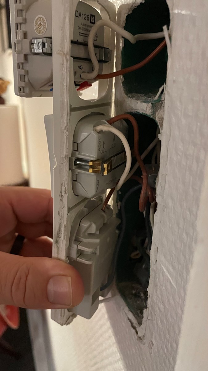

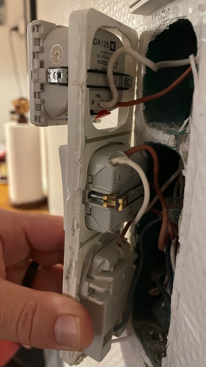

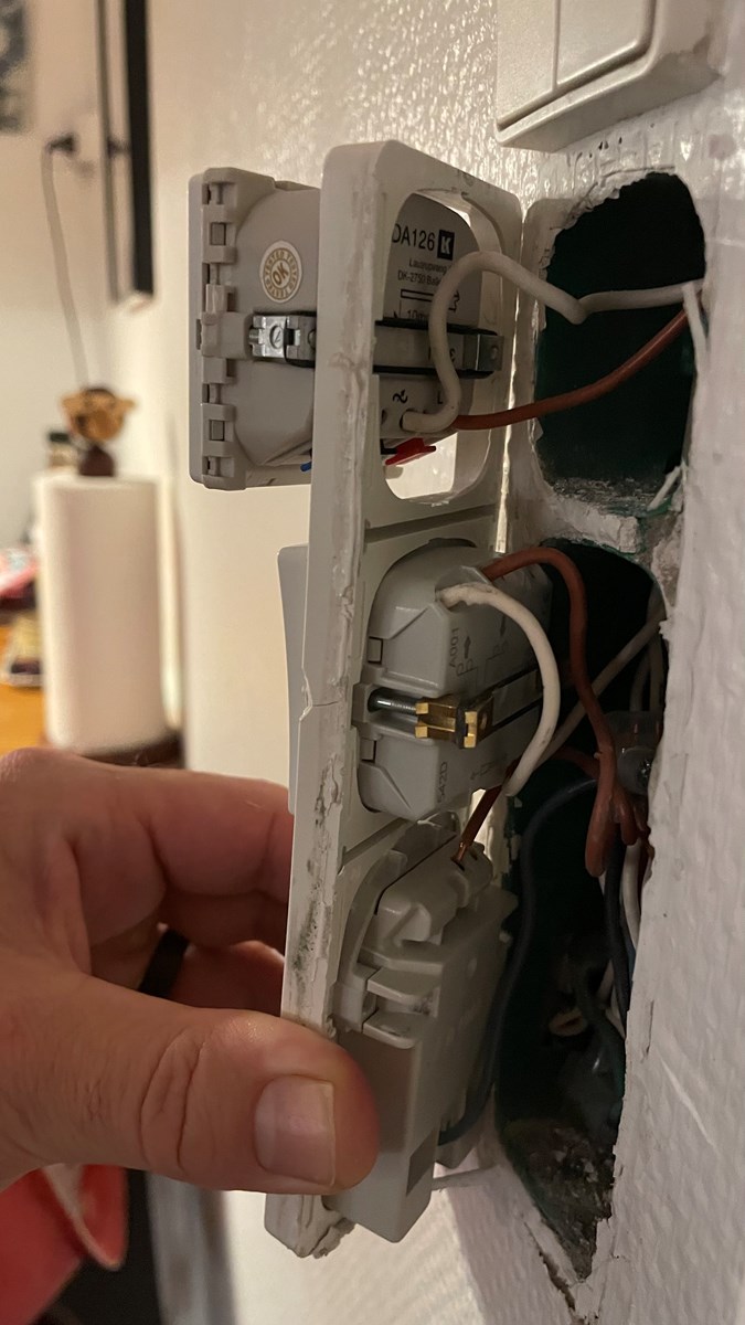

Hvorfor virker min lysdæmper ikke? ValbyPetter 47 12-04-2022 17:01 Hej. Jeg har skiftet en gammel lysdæmper ud med en touch lysdæmper. Men den virker ikke. Hvad gør jeg galt?Hjæææælp Hej. Jeg har skiftet en gammel lysdæmper ud med en... Vis hele indlægget 16 svar « ‹ 1 2 Følg tråden Der er 10 indlæg før dette. Annonce Annonce Annonce
ValbyPetter Trådstarter 47 12-04-2022 22:31 Imaster skrev den 12-04-2022 20:20:33som de andre skriver mangler du en nul ledning som skal monteres i den blå klemme.Den nye type kræver nul for at fungere, det gjorde den gamle ikke. tak for svar. Så nærmer jeg mig. Men hvor skal den nye blå ledning så sættes i?
S. Fabrin 19658 4400 12-04-2022 22:44 Den blå ledning sættes i en af hullerne ved den blå klemme i lysdæmperen og i stikkontakten ved side af den anden blå ledning. fase
