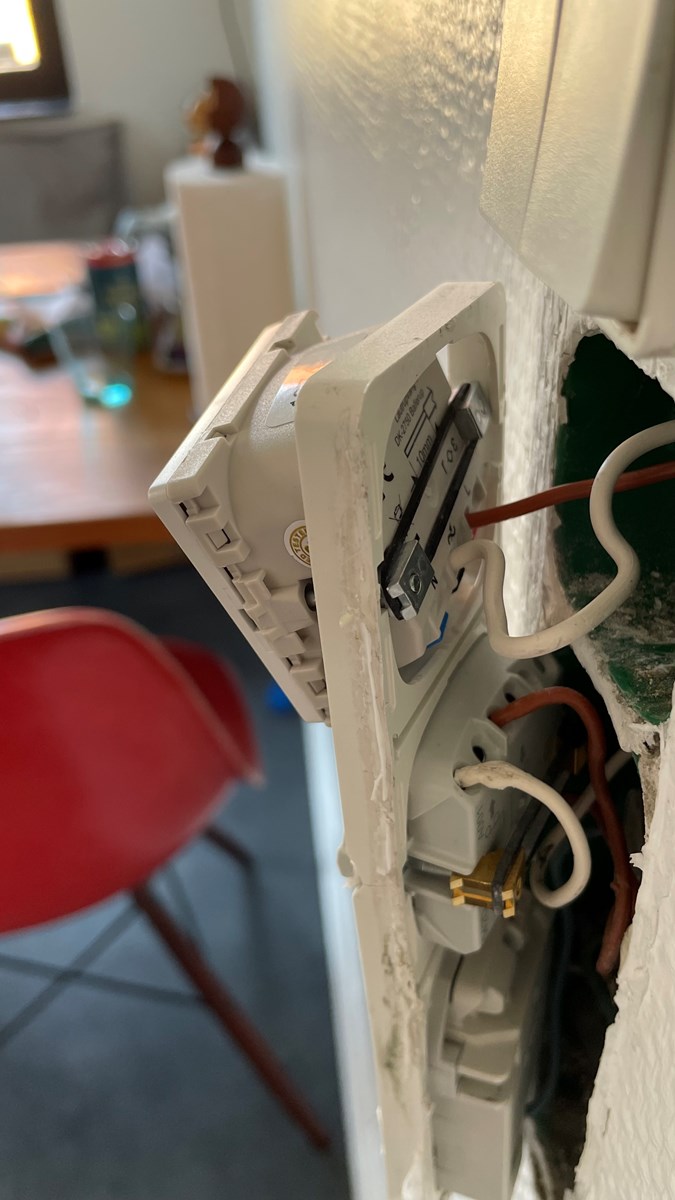

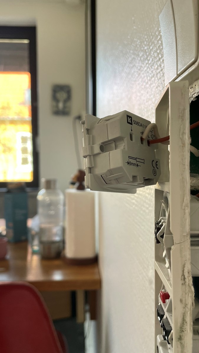

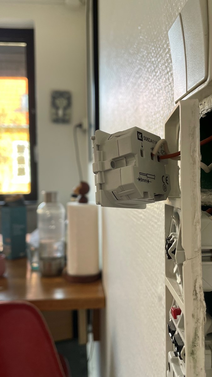

Ser sådan her ud nu. Og den er sat på program 1

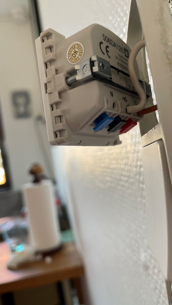

Hvis dit sidste billede er den nye dæmper, så skal den have en nul i den klemme der hedder N.
Du har en stikkontakt nedenunder, så der skal bare laves en lus fra nullen i stikkontakten til dæmperen.

 Det sidste billede er det nye. Men hvorfor virkede det så før med den gamle dæmper (ikke LED)? Og jeg aner ikke hvad en lus er. Kan jeg det? Eller skal jeg have en elektriker ud nu?

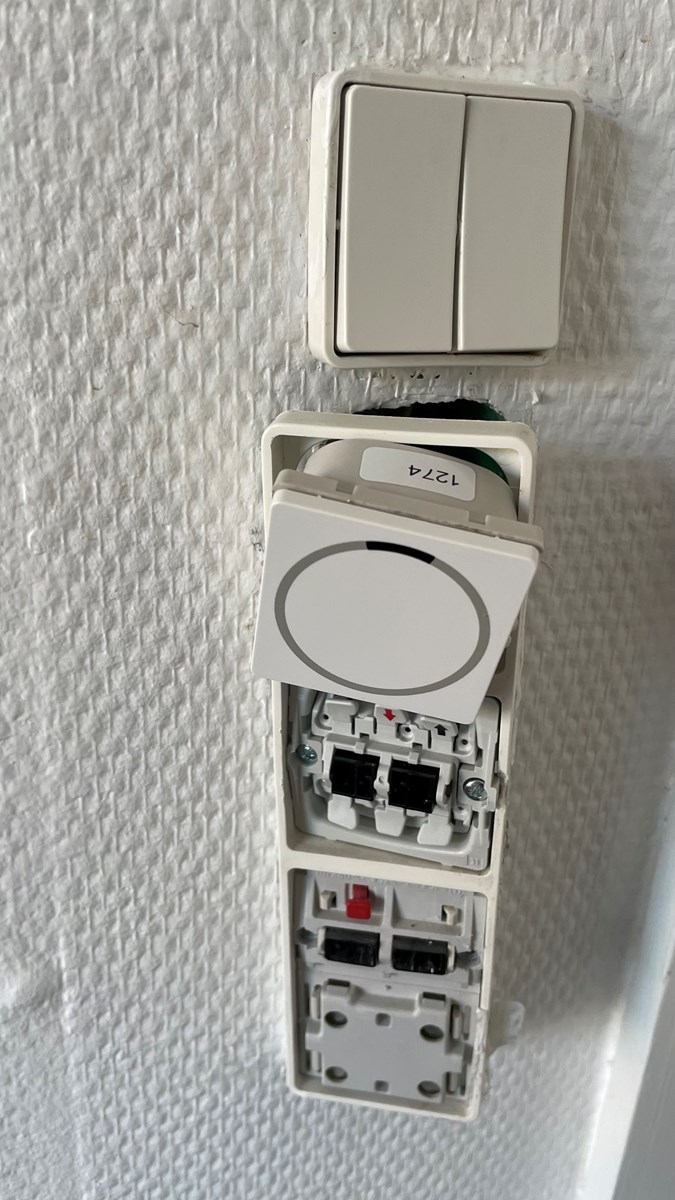

Vedhæftet billede med gamle dæmper
En lus er et kort stykke ledning i samme  dimension som de andre 1,5 mm2 . Er der en klemme med en blå knap. Er lysdæmperen beregnet til LED pærer? Hvad er typen på dæmperen?
S. Fabrin skrev den 12-04-2022 18:54:06
 Det er en fuga LED 180 Touch LK IR så burde vel være til LED.
Der en klemme med en blå knap, ja. Men der var vel tilsvarende på min gamle hvor der ikke skulle 'nul' på?
som de andre skriver mangler du en nul ledning som skal monteres i den blå klemme.
Den nye type kræver nul for at fungere, det gjorde den gamle ikke.
