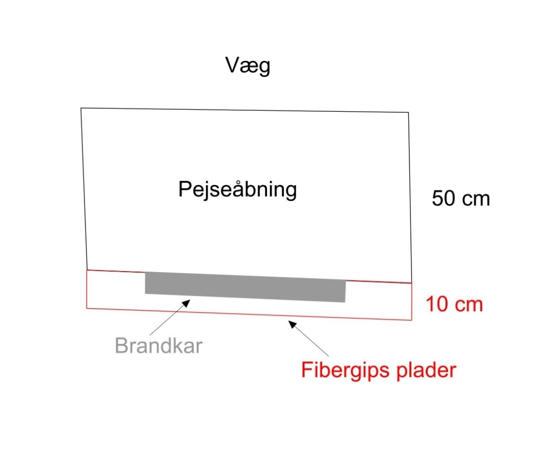

Kan man lave 60x60cm hul og "hænge" biopejs på 60x50 ind?
(de sidste 10 cm i bunden skal beklædes med Fermacell fibergips plader for at skjule brandkaret som hænger i bunden at biopejsen).

Rammen (se link jeg indsatte) er kun 60breddex50højde og hænger i gasbeton åbning.
Brandkar hænger*** så igen i hul i bunden af rammen og er kun 7 cm bred, så fibergips kan være fladt med væggen og skjule det pænt.
*** hænger = se tegning og tjek link til biopejs.
Overvejer at understøtte rammen med to retssikkerhed gasbeton så rammen ikke blot hænger??
(Gasbeton blokken jeg fjerner vejer ca 15kg/m2 = 5,5kg. Rammen inkl brandkar 12kg)

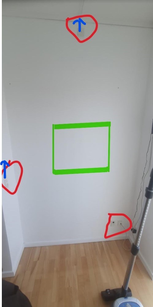

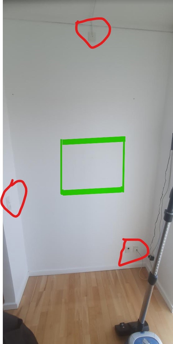

tak for tippet, vil lige skille ting ad og se "retningen" på kablerne. vedlagt billede af de installationer der er på/omkring stedet hvor pejsen skal ind.
fik undersøgt stikkontakt + kontakt til lampe og lampe udtag.
kablerne går i begge tilfælde opad. se ny tegning
1: Jeg tænker jeg godt kan save?
Er der noget jeg kan gøre yderligere for at sikre mig?

Bajonet sav er fin, og den eneste risiko du løber er en lidt skadet klinge, og en sprunget sikring. Du får ikke stød eller brand selv om du kommer til at save et rør over.
Hvis det skulle ske så skal du have ført rør / kabel uden om biopejs hullet efterfølgende.
Man kan ikke sikre sig imod alle overraskelser, og det er heller ikke nødvendigt.

Hvis dine kabler alle hænger opad, ser det på tegningen ud til, at selve hullet du vil skære, går fri for ledninger/rør
