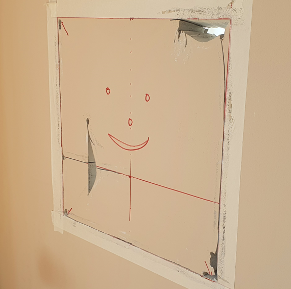

hul/åbning i gas/porebeton til biopejs
Vi skal have indbygget en biopejs:
(evt. denne: https://bio-pejs.dk/foco-two-600-ultra-slim)
væggen er 10cm gasbeton/porebeton. Det er nemt at save i, og udover at bære sin egen vægt, ikke bærende.
Kan man lave 60x60cm hul og "hænge" biopejs på 60x50 ind?
(de sidste 10 cm i bunden skal beklædes med Fermacell fibergips plader for at skjule brandkaret som hænger i bunden at biopejsen).
er lidt i tvivl :)
håber nogen har godt råd

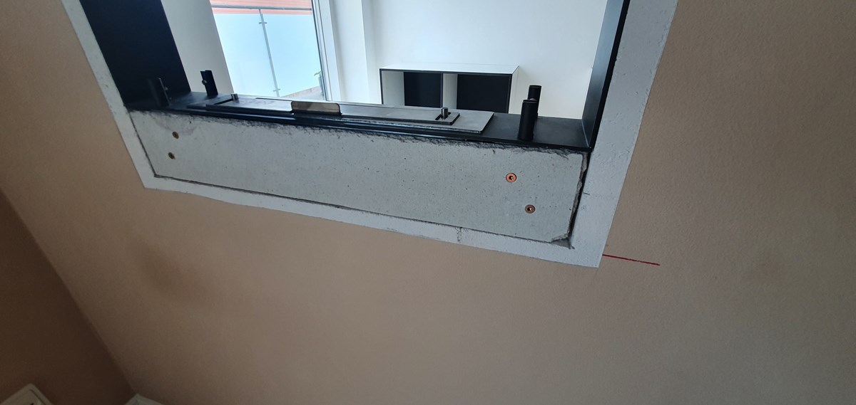

Vi fik savet fint med bajonet sav, ingen el eller problemer.
Vi skar "for lidt" og fiksede de værste stumper med håndsav.

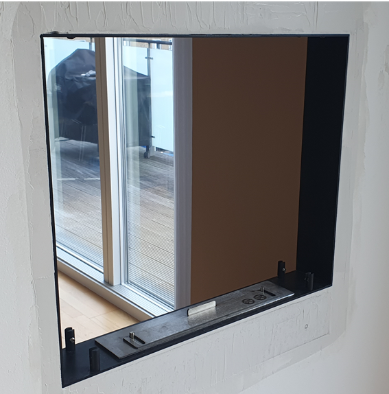

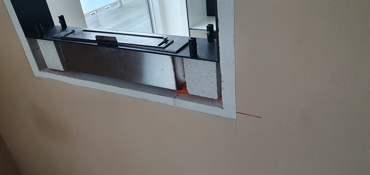

Endeligt, finpudsede jeg med båndsliber korn 80, ad 10 omgange/forsøg, indtil rammen (60x50) støbestål) passede næsten perfekt ind.
Understøttede rammen med gasbeton blokke og klodsede op.
vedlagt lidt billeder af processen - er igang med at spartle og lave finish...
