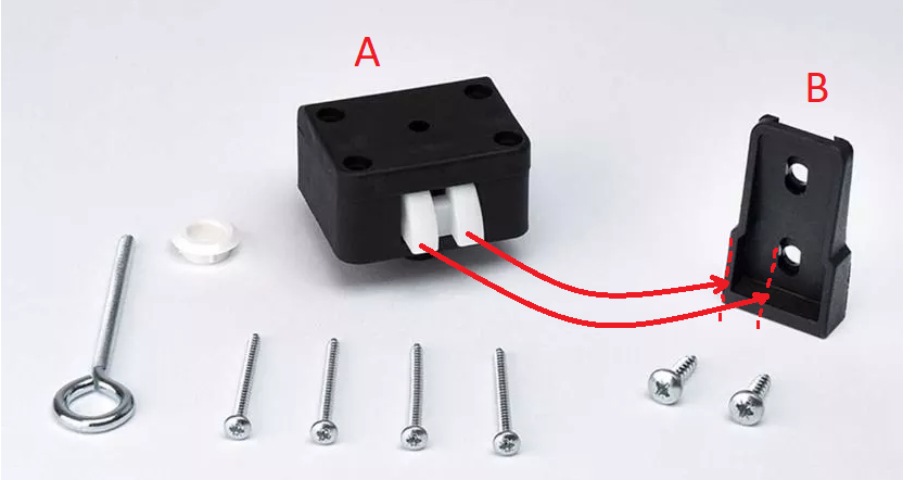

Jeg er klar over, at spørgsmålet er meget gammelt og sikkert løst for længst. Men da jeg selv havde samme udfordring for nylig i en bolig som jeg købte, tænkte jeg at jeg alligevel ville dele løsningen, da det tog mig pinligt længe at finde løsningen og andre måske kan få noget ud af dette indlæg.
Min teori er, at loftlemmen åbner sig selv, fordi træet i konstruktionen forskyder sig en smule pga. f.eks. luftfugtighed, temperaturudsvingninger og måske ændringer af lufttryk i huset (f.eks. når en dør smækker i). Loftlemmen kan kun åbne af sig selv, fordi låsepalen i snaplåsen får tilstrækkeligt fat til at låse, men ikke godt nok fat til at forblive låst, når der sker små forskydninger i konstruktionen.
I mit tilfælde sad "kant-stykket"/hagen (B i min illustration) en smule for langt til den ene side. Resultatet har formentlig været at den dobbelte låsepal (A) kun har fået ganske lidt fat i hagen, som skulle holde lemmen fast. Måske blev den ene side af låsepalen endda skubbet lidt ind af den ene side-kant på hagen (B), så loftlemmen kun hang fast ved spidsen af den ene låsepal.
Derudover skal A og B selvfølgelig være tæt nok på hinanden for at de får ordentligt fat. Hertil kan bruges afstandsklodser/styreklodser bag hagestykket (B) om nødvendigt.
Så med andre ord: Sørg for ikke kun at tjekke at A og B-stykkerne er tæt nok på hinanden, men også at de er tilstrækkeligt centreret i forhold til hinanden, så låsepalen ikke går imod siden på "B"-stykket.
