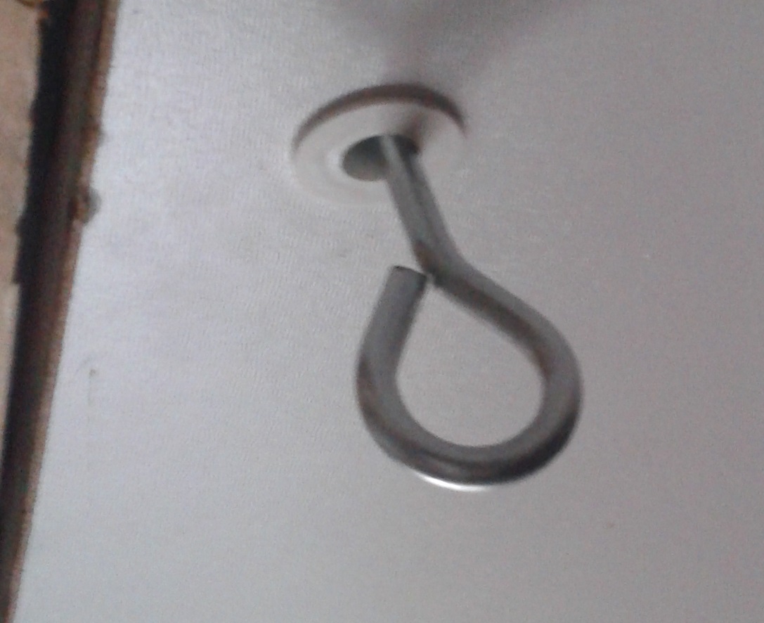

Så er der billede af øjet, men det viser jo ikke så meget udover det jeg allerede har skrevet - nemlig at øjet kan skrues af.
Den anden type lås med øje jeg kender til er den type som er vist i linket og der kan man jo ikke skrue øjet af ...

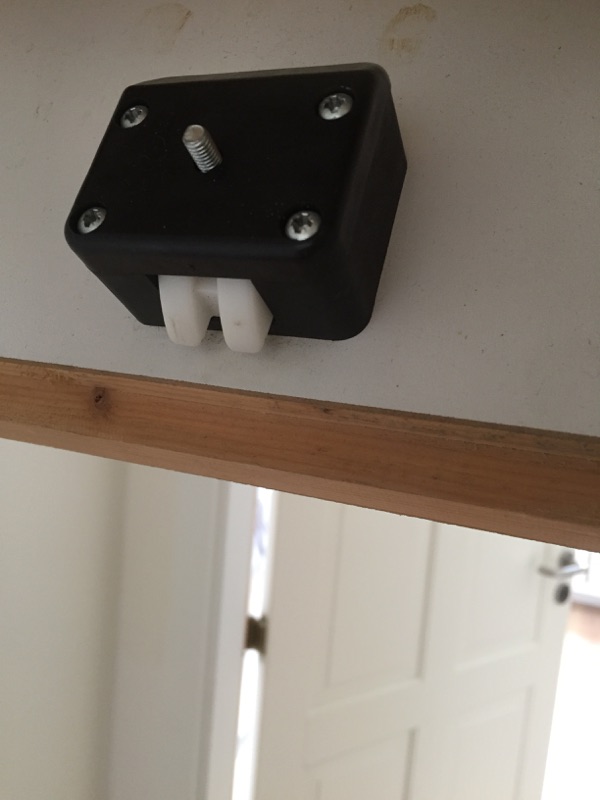

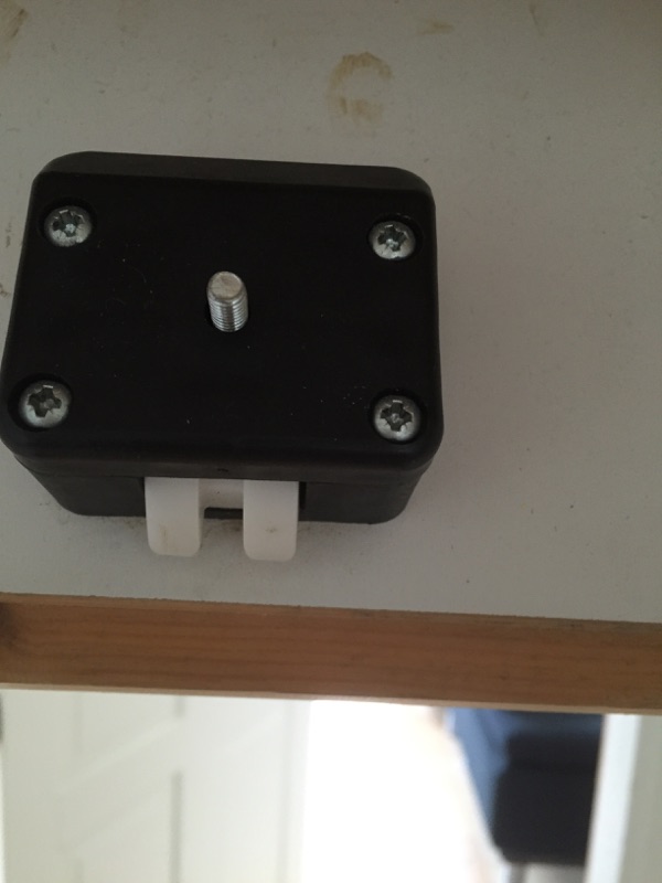

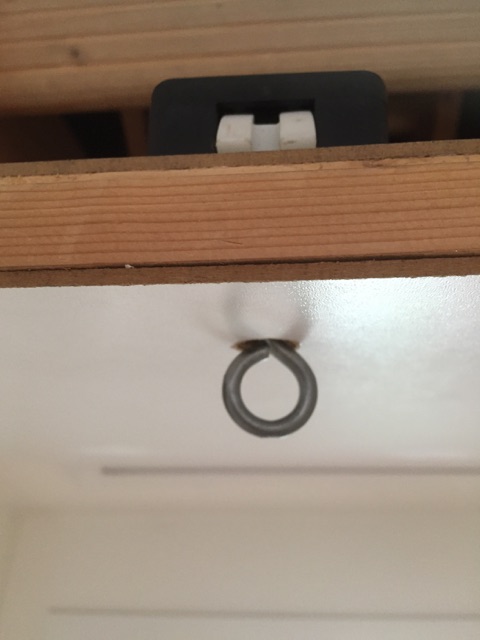

Det ligner min type lås.
Selve låsehuset er sort plast og låsepalen er hvd plast... Min er også lidt træg så den får vist lidt WD40 inden dagen er omme...
Umidddelbart kkan jeg ikke se andre læsninger end at du trækker hårdt i ringen og håber det giver sig... og hvis ikke må du nok indstille dig på at save dig ind...... Og skifte pladen og måske hele loftsstigen.....

Hvordan fik du åbnet loftlemmen? Jeg sidder med samme problem nu!
