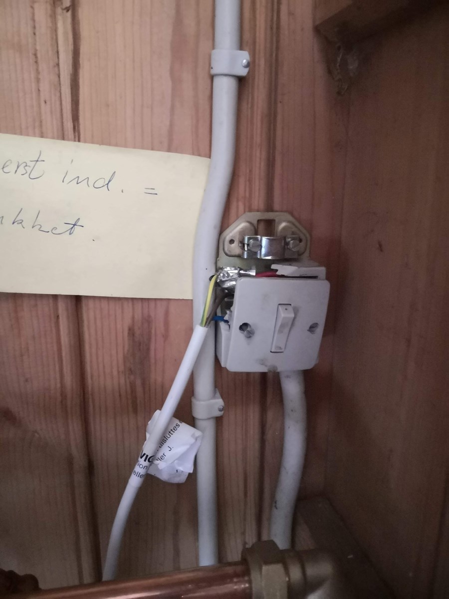

Tjah, den har nok set bedre dage og er lidt mør. Det er en vandvarmer der er tilsluttet. Skal der bruges særligt materiel til udskiftning eller kan man bruge alm. afbryder i underlag? Er der nogen særlig grund til, at man har lavet det med en afbryder på den måde?
Det er ikke hos mig selv, skal det lige nævnes.

Det er en almindelig afbryder ( ikke stikkontakt) Den sidder på et underlag med kabelafgang. Jeg kan godt se at underlag er knækket af i det ene hjørne.
Det er meningen at kabel skal ind igennem aflastning fra oven. Og så kan det ret let komme til at se hæderlig ud. Der mangler dog et dæksel over aflastningsdelen.
Det kan erstattes med en almindelig afbryder med udvendig underlag. Og så igen kabelaflastning LINK

Det er forresten i et sommerhus. Er der nogen særlig grund til, at der er en afbryder på?
Ville man ikke lave det i en udløbsroset eller noget lignende?

Du skal jo være sikker på, at der kan slukkes for vandvarmeren, enten på en kontakt eller en særskilt gruppeafbryder.
Hvis der tømmes for vand om vinteren eller anden grund, så tåler vvb-en ikke at være tændt uden vand, - så brænder varmelegemet af 😥

Hvis afbryderen udskiftes, så skift den til en afbryder med signallampe, så man kan se om der er afbrudt eller ej. Du kan også bruge en stikkontakt.

Man kan normalt slukke for vandvarmer ved at dreje termostat helt i Nul. Så kommer der et klik og der er slukket. Men med afbryder er det måske lidt lettere.
Den måde din vandvarmer er tilsluttet i sommerhuset er ganske normalt, og det gælder for mange fast tilsluttede brugsgenstande. Oliefyr, cirkulationspumper, gasfyr o.s.v.

Jeg synes at det er udmærket med en en afbryder på det varme vand i et sommerhus. Så kan man selv bestemme om man vil have varmt vand ved korte besøg, og man kan slukke nogle timer før end man forlader sommerhuset. Varmvarmere kan være lavet på forskellig måde. Min gamle Fresh vandvarmer har ingen justerbar termostat eller indbygget afbryder.

Ok det giver god mening
