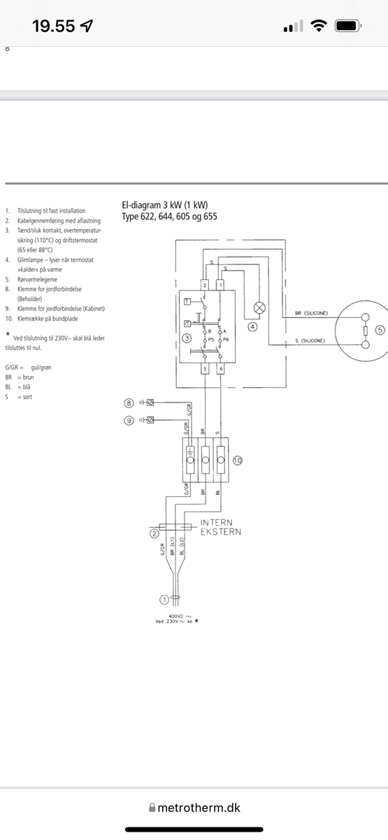

Hvordan kan man se i afbryderen om det er monteret med 230 eller 400v? Så vidt jeg kan de på vejledningen, så er det samme tilledning der bruges, men “Ved tilslutning til 230V~ skal blå leder tilsluttes til nul.”
Jeg har vedhæftet snip fra vejledningen.
Vh Anders
Det er helt umuligt ud fra billedet at afgøre om vandvarmeren er tilsluttet fase og nu (230V)l eller to faser (400V). Det kræver enten en måling af spændingen eller adgang til kablets tilslutning i gruppeafbryderen. Der er er dog den mulighed at se på antallet af ledninger i afbryderen. Er der kun to ledninger, er tilslutningen med næsten 100% sikkerhed fase og nul (230V). Et varmelegeme beregnet til 400V vil altid kunne tilsluttes 230V med den virkning, at effekten bliver nedsat til en tredjedel.
Det at effekten er lavere betyder blot at det tager 3 gange så længe at varme vandet op. Så 1/3 effekt i 3 gange tiden giver samme forbrug når du tænker på Kwh eller kr.
