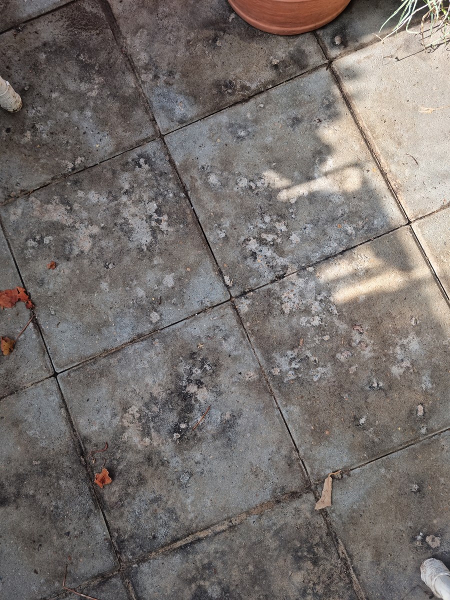

Vi har lige købt vores første højtryksrenser samt en patio terrassevasker.
Jeg har prøvet den i vores orangeri hvor vores vindruer har ligget på fliserne.
Vi nåede ikke at fjerne dem sidste år.
Jeg har ikke kunne fjerne det, og ved ikke om fliserne er ødelagt eller om jeg skal bruge et eller andet først.
Har I et godt råd?

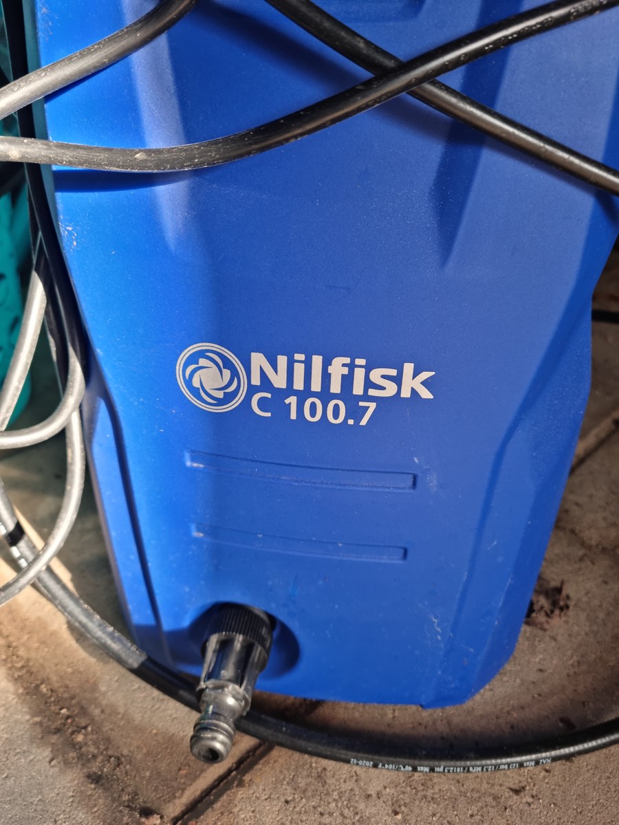

Hvilken maskine har du købt?
Mange "hobby maskiner" er i bund og grund bare en avanceret vandhane.
Der skal noget smæk bagved, og noget flow, ellers kan vandstrålen ikke fjerne skidtet, men husk at gen-forsegle fliserne bagefter, ellers bliver det endnu være næste år.
Jeg har købt en Nilfisk til ca 500kr

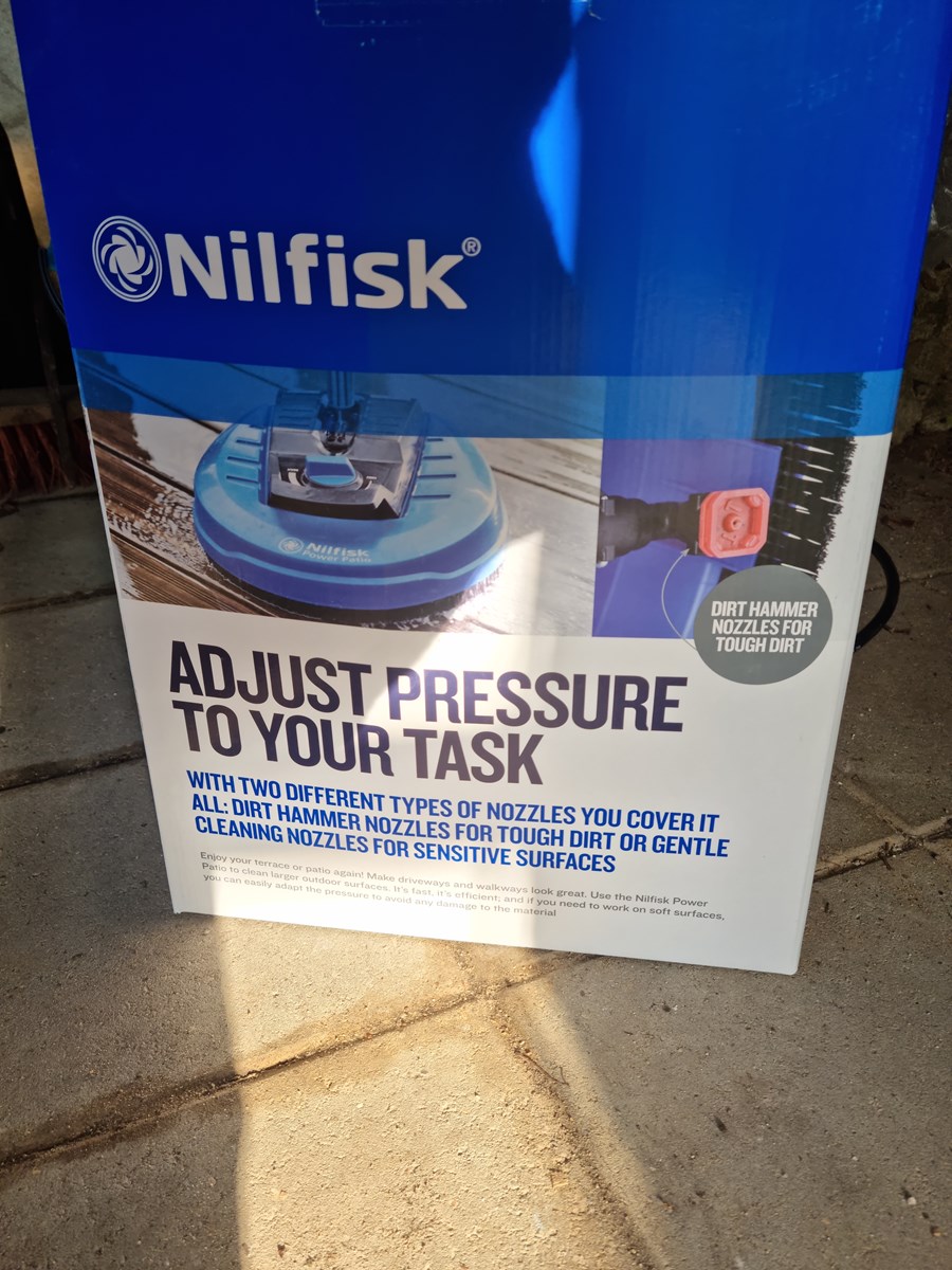

Inderholder pakken ikke en powerspeed-/ tornado-dyse, det er en dyse hvor vandstrålen roterer, prøv den i stedet for terrassevasker.
Men som Steensen siger, husk at forsegle fliserne bagefter.
Jo men den ene falder hele tiden af.
Jeg må lige prøve igen, og så købe noget forsegler.
Skal man ikke bruge noget flise vask af en art
Du kan sagtens sætte fliserne i blød i noget grundrens, eller anden god sæbe, og så give den en tur af renseren bagefter.

Jeg har en 150 bars, og den kan kun med tornado dyssen fjerne alger og skidt m.m. fra mine herrer gårds sten. Sætter jeg terrasse renseren på, så skal det kun være løst mudder og blade hvis den skal fjerne det ordentligt.
