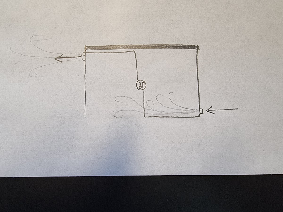

Hej, jeg bliver nødt til lige at få bekræftet om min ide vil virke🧐
Jeg har en udestue som bliver ulidelig varm om sommeren og lige nu bliver det løst ved at have den stående åben døgnet rundt.
Jeg har hørt at man kan køle den ned ved at sørge for at der kommer noget frisk luft igennem.
Derfor har jeg tænkt at sætte to ventilatorer op samt en termostatstyret kontakt som tænder dem ved den indstillede temperatur(se tegning)
Jeg er dog i tvivl om disse to kan flyttet luft nok til at det betyder noget. Er der nogen der har erfaring eller viden inden for dette?
Udestuen er med thermotag.

Det  kan du godt glemme alt om , udvindige skygge gardiner er nok det eneste der virker , der har været flere tråde her , med det samme varmeproblem , ventilatorer gør ingen forskel og er spild af penge .

Systemet med ventilator(er) virker kun hvis udetemperaturen er lavere end temperaturen i udestuen. Temperaturen i udestuen vil aldrig blive mindre end udetemperaturen.

Jo, dine blæsere vil kunne sænke temperaturen ifht. at være en sauna, men da luft ikke er den store varme-transportør, vil det være begrænset hvor mange grader du kan få temperaturen ned i din udestue, om end du selvf. i situationen som du bruger som eksempel, ved 15°C udenfor og 30°C indefor vil kunne opnå f.eks. 20°C, men det vil kræve en del udskiftning af luften, hvilket vil give dig træk-gener.

Jeg vil prøve på at give et overslag på hvad der skal bruges af ventilatorer, hvis vi anvender nogle af de tal der har været fremme i tråden. Det vil aldrig være præcist, men det vil give en ide om hvad der skal bruges. Hvis temperaturforskellen er den halve, skal der bruges dobbelt antal ventilatorer, hvis solenergien er den halve, skal der bruges halvt så mange osv.
Jeg bruger følgende tal:
15°C udenfor og 30°C indenfor, altså 15°C i forskel.
5 kW solvarme.
Luft har en varmefylde på pr kubikmeter på ca 1 kJ/°C
Husk at 1 Joule er det samme som 1 wattsekund.
5 kW er det samme som 18.000 kJ pr time. Det er den varme der skal ud hver time.
Hvis der er 15°C i forskel mellem ude- og indetemperatur, vil 1 kbm luft der bliver flyttet ind og ud igen, fjerne
15 kJ. Der skal altså flyttes 18.000/15 = 1200 kbm hver time.
En typisk ventilator som man kender fra mange badeværelser flytter 100  kbm i timen, hvis der frit flow.
Der skal altså bruges 12 ventilatorer af den type til indblæsning og 12 til udblæsning.

12 blæsere er måske lige i overkanten 🧐
Planen er at skifte taget til tagpap, men det bliver ikke lige nu.
