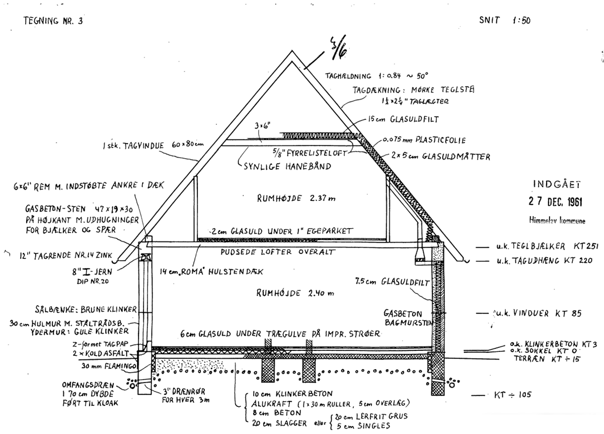

Konstruktion af tilbygningen:
  • Fundament af beton 30x100 cm med indv. isolering på den øverste del.
  • Gulvet støbes af 8 cm beton ovenpå 15 cm drænlag.
  • Der isoleres med 10 cm Rockwool lamelgulvplader, hvorpå lægges en 22 mm spånplade. Herover gulvbelægning.
  • Væggene er en let trækonstruktion med 15 cm mineraluld.
  • Udvendig beklædning med træplader af samme slags som husets gavltrekant.
  • Taget hælder 5 mod øst' og bæres af 9 spær 38x125 mm med bræddebeklædning. Herover 20 cm isolering af mineralulds-underlagsplader og -lameltagplader dækket af tre lag tagpap.
