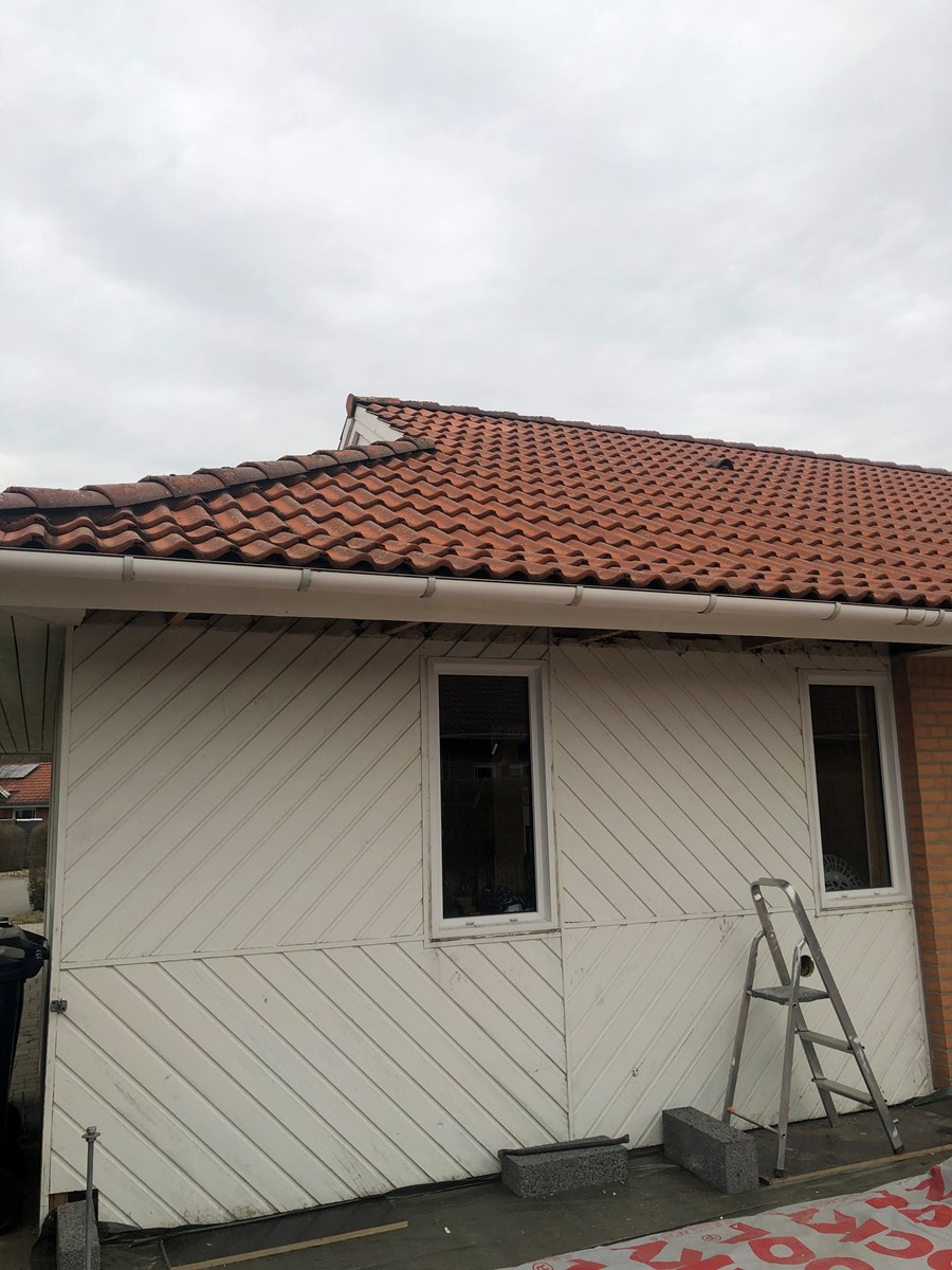

Hejsa, jeg skal til og lave en udvidelse af mit integrede skur, og har i den forbindelse brug for lidt råd til udførelsen af sammenbygning af tagpap tag (hældning 2,5cm pr M) med taget med betontagsten.
 For og få en fornuftig højde inde i skuret, skal jeg have bygget ind i taget.

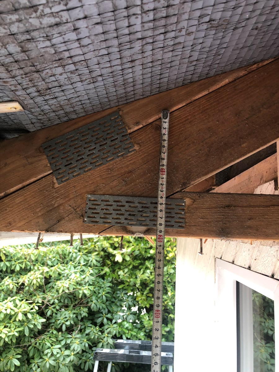

Billedet hvor der er målebånd på, vil jeg gerne have tagpaptagets højde til ca og være i den højde hvor målebånd starter.
Har set billeder hvor det er lavet - men har ikke kunne finde nogle detailtegninger af det udført.

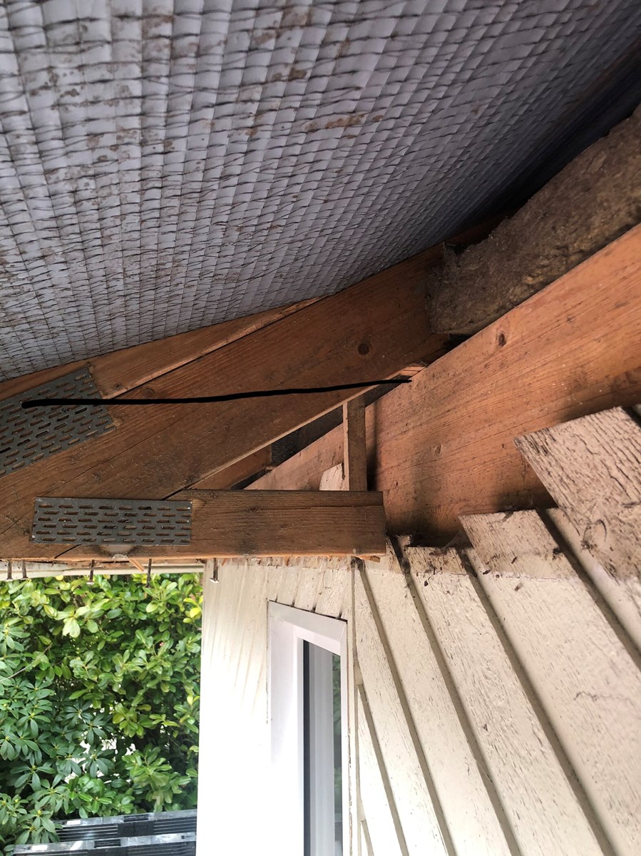

Hvad gør man feks med underlaget (ved godt det er et dårlig produkt der er brugt )
Tagvandet skal løbe fra tagsten, og ud på tagpappet, som ledes ud i tagrende på skuret.
Det er såmænd ikke så svært. Du piller 3-4 rækker .tagsten og lægter af, Så Sættes udhusets spær fast på husets spær. Den del af husspær som stikker op over saves af. lige som den kile som danner tagfod tages af.
Nu lægger du plader for tagplade mindst 40 cm op af husspær  og lader plader fortsætte ud over skuret. Der brændes tagpap på det hele incl. det som senere dækkes af tagsten. undertag  fastgøres   oven på tagpap.
Der sættes lægter fast over den meget  skrå del at taget. Nogen af dem skal hæves op eller sættes på kant for at tagsten kan følge samme stil ( let Kina svaj ) som resten af huset.
Vær omhyggelig med at udluftning over isolering frit kan fortsætte fra skuret og op i dit loft rum.
